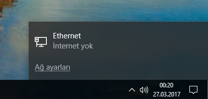

  • Beyler merhaba
    Bilgisayarıma bir kaç gün önce format attım cs go da anlık net gidiyordu her hangi ping veya internet kesilmesi değil anlık gidiyordu ama netten olduğu belli bir şekilde net driverlarını kaldırdım

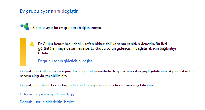

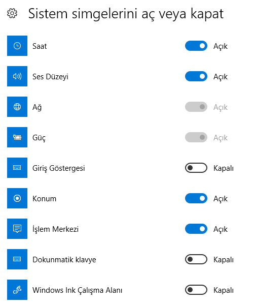

    tekrar kurdum şuan internet var ama ağ simgesi altta yok ve ev ağ veya benzeri ağ açamıyoruz normal direk internet erişimi var ayarlardan ağ yı sağ altan görünür yapmak için ayarlara girdim fakat
    kitli açamıyoruz driverı 5 defa sildim kurdum farklı şekilde ve ağ yı sıfırladım yine olmuyor durum bu

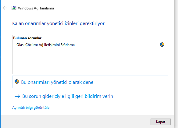

    Edit: Eski driverlardan denedim cmd girilen işleri de yaptım hiç bir şey olmuyor etki etmiyor

  • Pc ye format attım dün düzeldi bugün yine aynısı oldu.. bilen yok mu Allah aşkına
  • Sitesinden kendi guncel yazilimini cekseniz? Olmazsa yonetici modunda cmd ile netstat winsock reset komutunu deneyin. Ama ag kartini yanlis taniyor gibi.
