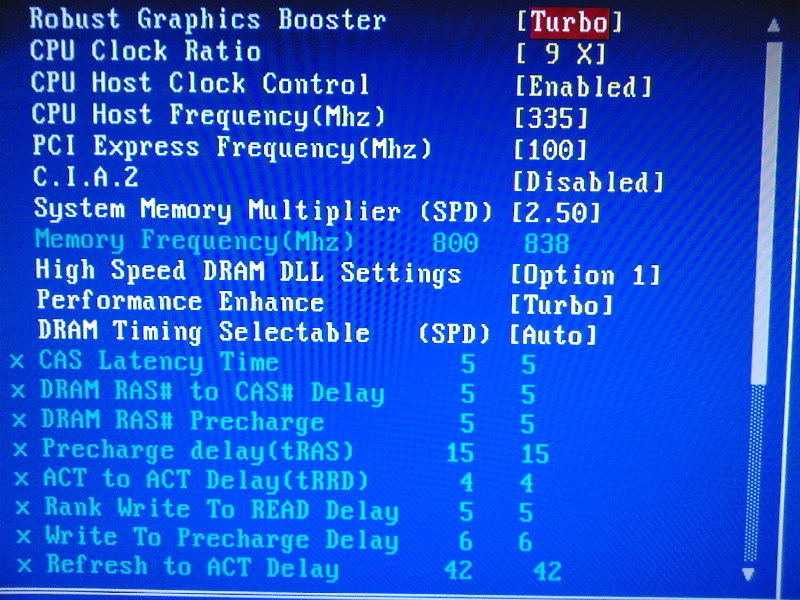

  • arkadaşlar biri bana lütfen yardım etsin ben nerde hata yapıyorum işte bazı resimler ramlermi takoz benim
    3.0 geçtiğinde makine açılmıyor yada kendini 1.8 ghz alıyor. Ramlere voltajmı vericem yada nereye nekadar voltaj vericem sizin ramlerin özellikleri nedir.Biosu güncelemedim nasıl güncelleyeceğimide tam bilmiyorum.dün RECOM marka 1050 watlık psu da aldım gene denedim çıkamadım daha yukarı hızlara
    Gerçekten sizler çok iyi değerlere çıkmışsınız.Benim sistemim imzadaki gibi işlemcinin ısı problemi yok diye düşünüyorum voltajlarda galiba sorun var
    Anakartım 1333 fsb destekliyor daha sonrasını yani arttırdığım zaman 1350 fsb yaparsam çalışmayacağı anlamınamı geliyor yada çalışırmı? nasıl çalıştırıcam?

  • teşekkürler.Pekir ramleri ne yapayım onların voldajlarını onların zamanlama süreleri yükseliyor ben fsb yi arttırınca.? onlarında düşükte kalması iyi olmazmı? ramlere voltaj vericekmiyim nekadar vereyim. işlemci voltajını 1.4500 birde şu kuzey güney köprülerine voltaj vericekmiyim nereden vericem?hangisi kuzey hangisi güney onuda bilmiyorum
    yapıcam başka nerelere voltaj vermeliyim?
  • bir de MCH yi kaç yapayım MCH dediğiniz bu işlemci voltajının üstündeki değilmi?
  • Bellekleri OC esnasında gevşek bırakmakta yarar var. Daha sonra onlara da bakılabilir. 800 MHz'de 4-4-4-12 ve 900 MHz civarında da 5-5-5-15 veya autoda bırakılır. 900'ün üstüne çıkarsa ki belli bir OC değerinde çıkacaktır, bellek çarpanı ile oynayarak daha düşük bir değer seçilebilir veya voltaj artırılır. Ancak şöyle bir şey de var senin işlemci zaten fazla OC olamadığından, 3800 MHz'e gelsen bile bellekler 1:1 böleniyle en fazla 850 MHz olacaktır ve timingler de 5-5-5-15'de bırakılırsa bellekten çakılman mümkün olamaz. Yine de stabilite için belleğe az da olsa voltaj vermelisin. Benim kullandığım anakartlar farklı, o yüzden MCH ile ilgili bilgiyi internette tarama yaparak bulabilirsin. İşlemciye verdiğim değerlerde voltaj iyidir.
    Bu arada nette konuyla ilgili detaylı araştırma yapma tekniğini geliştirmezsen bu konularda başarıya ulaşman çok zor olacaktır.
    Gelelim SetFsb konusuna:
    Senin anakartın GIGABYTE P35-DS3 olduğundan çalıştırma kodu: ICS9LPRS587EGLF olarak seçilmelidir. (Yine de bir araştır yanlış olmasın) Bu kod anakart üzerindeki FSB chip'inin kodudur ve doğru seçildiğinde SetFsb ile bu chip eş zamanlı ve problemsiz olarak çalışabilir. Aksi halde hata mesajı verecektir.

    Teşekkürler herkeze. İŞLEMCİ voltajını: 1.43 kadar verdim 1.45 vermekten korktum birşey olur diye 3.33 ghz ilkkez gördüm MCH yide +0.1 yaptım . Ramler ise 2.50 de 950 mhz yi gördüğünde açmadı. onları 2.40 alıp 900 mhzde açtım tabi 5.6.6.17 falan olmuştu galiba yani bunlar çok yükselince sanki performansın kaybolduğu hissine kapılıyorum
    Isılar normaldi.zaten ne olur ne olmaz diye 24 cm lik vantratörü dayamıştım ramleri ve kuzey köprüsünü soğutsun diye
    sonra vantratörü kapattım 2006 3DMARK TESTİNE GİRDİM. ilk 3 videoda birşey olmadı sonra elimi yıkadım geldim mavi ekran çıkmıştı birdünya şey yazıyordu bende kapattım makinayı galiba stabil çalışmıyordu
    Şuanda 3.24 ghz aldım(15 dakika PREY oyununu oynadım sorun olmadı) fakat ramler biosda 5.5.5.15 görünüyor yukarıdaki resimdeki gibi fakat cpu-z ve everest programlarında 5.6.6.17 falan görünüyor hangisi doğru onuda anlamadım.
    el ile ramleri azaltmaya çalıştığımda timeinggi olmuyor makina açılmıyor. acaba rame verdiğim voltajmı yetersiz yukarıdaki resimdede +0.2 VOLT veriyordum arttırmalımıyım. ?
    İşlemciye vereceğim 1.45 lik voltajdan korkmamalımıyım?
    "FSB Overvoltage" artırmam gerekirmi? yada başka nereyi artırıp azaltmalıyım.Yoksa Rami 2.50 yerinimi AUTO damı bırakayım.auto derken oradaki
    "System Memory Multiplier (SPD)" yazan yeri AUTO yapıcam demi?
    Benim hedefim arkadaşlar 3.5 ghz hıza ulaşmak.
    Yardımlarınız için hepinize teşekkürler
