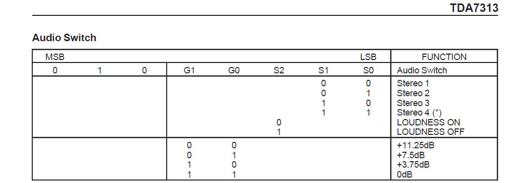

  • Merhaba arkadaslar,bende tda7318 12c protokolünü öğrenmeye calıısıyorum probasic kullanıyorum. ,problem yazadığım kısım loudnes kontrolünü yapamadım.loudness on konuma getirdiğimde ses kesiliyor.loudnes kontrolu nasıl yapılıyor.tda7313 te bulunan input girisleride loudnes on olarakta denedim sonuc aynı sekilde ses kesiliyor.loudnes nasıl olacak birtürlü çözemedim.yardımcı olursanız sevinirim.
    https://store.donanimhaber.com/d9/01/81/d901813f31d5cc59a9b5d6c0e038fba1.JPG
