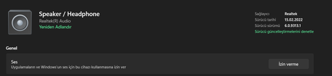

  • Windows 11 5.06.2021 sürücü tarihli 10.0.22000.1 sürümüne güncelledi. Sanki sorun çözüldü :) Şu an için seste sorun yok gibi duruyor.
  • usta sorun yine gelecek çözümü çok saçma bir şekilde buldum windows otomatik olarak 2020 den bir realtek kuruyor o yüzden bozuluyor çözümü ise şöyle iobit driver booster indirdim SADECE SES SÜRÜCÜSÜNÜ güncelledim ve düzeldi ayda 1 eski sürümü geri dönüyor o zaman tekrarlıyorum sürücü sürümü de ektedir:(işlemcim ryzen 5 3550h gtx 1650 ikilisi ec 0014nt modeli)

  • realtek audio 6.0.9301.1
  • Respawns kullanıcısına yanıt
    Tam olarak böyle görünüyor kardeşim. Tekrar denedim ama maşallah diyim HP PAVILION GAMING 15 SERİSİ ANA KONU
