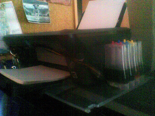

  • Ben yaklaşık 3 aydır kullanıyorum hp 1050 yazıcımı kartuşlar çabuk bitiyordu. 2-3 kez doldurdum siyah kartuşumda sorun olmadı ancak renkli kartuş 3.dolumda iflas etti ve yeni kartuş almak zorunda kaldım bir arkadaşın dediği gibi her ay kartuşmu alıcaz yada sürekli doldurucaz sorusunu kafama taktım ve biraz araştırma yaptım bir çözüm buldum.
    Sonra internette alışveriş sitelerinde çeşit çeşit bulunan bitmeyen kartuş tanklarından aldım. İnternette biraz araştırarak sağolsun malum video siteside yardım etti :) nasıl yapılır takılır öğrendim.
    hp 1050 yazıcılara uyumsuz diyolardı ancak 2 haftadır sorunsuz kullanıyorum biraz zorluk çektim ama deydi doğrusu artık kartuş bitme derdi yok en azından kartuşlar bozulana dek.
    ayrıca mürekkepleriniz kaliteli olduğu sürece vede bilgisayarınızda resim çıkarırken açılan pencerede kağıt türünü "" düz kağıt en iyi kalite ""yada ""özel kağıt en iyi kalite"" olarak seçmeniz fotolarınızın yada çıktılarınızın daha kaliteli çıkmasını sağlıyor böylelikle baskılarınızda mükemmel çıkıyor yakın zamanda orjinal fotoğraf kağıdı alarak ""fotoğraf kağıdı en iyi kalite "" modunda fotoğraf çıktısı denemek istiyorum bakalım nasıl işleyecek.
    fotoğraf için kusura bakmayın cep telefonu ile çekildiğinden çok kalitesiz.
    herkese saygılar.

    TEBRİK EDERİM:)
    BEN DAHA ALMADIM AMA SENİN PERFORMANSI GÖRDÜKTEN SONRA ALMAYA KARAR VERDİM.UYUMSUZ DİYORLARDI AMA SEN UYDURDUN HEE HELAL OLSUN TÜRK GENÇLİĞİNE
    BİTMEYEN KARTUŞLARI NE KADARA ALDIN BİDE HANGİ MODEL İÇİN OLANI ALDIN ?
    KARTUŞLAR BİTTİĞİNDE RAHATSIZ EDERİM
    KOLAY GELSİN

    üstadım hp 1050 yazıcıya sürekli besleme sistemi yapmıştınız. nasıl halen kullanıyor musunuz? şimdiye kadar kaç adet çıktı aldınız acaba?

    konu hort olacak ama bene merak ediyorum nasıl uydurdunuz ve hangi model daha bir yıldır sorunsuz kullanabildiniz mi?
