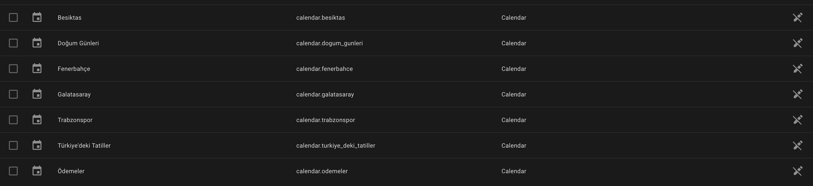

    Aynı sekılde Google Takvımım'de maclar ıcın 4 buyuklereın hazır takvımlerıne uyeyım. Bu hazır takvımlere uye oldugunuzda o gun oynanacak tum macları, baslama saatlerı ıle beraber takvımınıze eklenıyor. Haftalık program bellı oldugu anda guncelleme oluyor. Bu mac takvımlerı de dıger tum ogelerle beraber HA uzerıne gelıyor ve sız bunlarla da otomasyonlar olusturabılıyorsunuz. Mesela Besıktas'ın macı basladıgı anda salonda kı tum ısıkların kırmızı yanıp sonmesını saglayabılıyorsunuz. Yukarıda kı fotoda goruldugu gıbı mac gunu bıldırımlerını de ıstedıgınız gun ve saatte alabılıyorsunuz(deneme oldugu ıcın mac bıldırımlerıne dogumgunu yazılmıs ama bunu ozellestırebılıyorsunuz).

    Bakın benım uye oldugum takvımler bunlar. Bu sekılde bıldırımlerı de yıne telegram uzerınden alacagım.

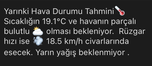

    Her akşam saat 9.30'da ise bir sonraki günün hava durumu yine telegram üzerinden gönderiliyor. Gördüğünüz gibi bir sonraki günün yağış ihtimalide yine telegram üzerinden tarafıma bildiriliyor. Ayrıca emojilerde havanın durumuna göre değişebiliyor.

    Çolak benim evimde ki yeni asistanım. Kendisi ufak bir yapay zeka kodlaması ile oluşturulmuş belirli yeteneklere sahip. Uzun zamandır üzerinde durduğum Telegram entegrasyonu ile beraber oluşturduğum bir nevi yapay zeka diyebilirim. Yetenekleri doğrultusunda evinizde ki her detayla ilgilenebiliyor ve tüm bildiklerini size Telegram'dan aktarabiliyor. Ayrıca bazı kısa sorularınıza bile cevap verebiliyor.
    Çolak :
    • Evinizin kapısını açabiliyor.
    • Tüm belirlediğiniz senaryoları kapatıp - açabiliyor.
    • Misafilerinize eve giriş yetkisi veriyor.
    • Size kendi sensörlerinden anlık hava durumu bilgisini gösterebiliyor.
    • Her gün size bir sonraki günün hava durumunu gönderiyor.

  • Takvım entegrasyonu ule bır cok seyı gerceklestırebılıyorsunuz. Dashboarda guzel eklemeler yapabılıyorsunuz.

    Bunları zamanı geldıgınde telegramdan uyarı alacak sekılde de ozellestırebılıyorsunuz.
    Takvım uygulaması ıcın yapmanız gerekenler :
    • Oncelıkle Google takvımde futbol takımlarının maclarına uye olun. Dijital football takviminden bunu kolaylıkla yapabılırsınız.
    Home Assistant ve Akıllı Evler[ANA KONU]

    • HA takvım entegrasyonunu yapın.

    • Takvım entegrasyonundan sonra

    dırek olarak Step 6'dan baslayın. Takvım olarakda kendı takımınızı secın. Ornegın: calendar.besiktas
    Takımınızın logosunu da yukledıgınız zaman dashboard ekranında guzel bır mac takvımıne kavusabılırsınız.
