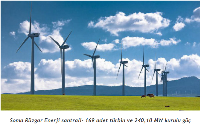

    Rüzgar Enerjisi
    0.862 kW/saat rüzgar enerjisinden 1 kg.karbon dioksit tasarruf edilebilir. Ayrıca konvansiyonel metodlarla elektrik üretirken her GW/saat için 1027 ton suya ihtiyaç olduğu göz önüne alınırsa rüzgar enerjisinin ne kadaruygun bir metod olduğu ortaya çıkmaktadır. Sistemin iyi bir yerde kurulması sonucunda,1 MW ‘lık bir sistemde kurulum maliyeti 900.000 dolara kadar düşmektedir ve güç çıkışı tahmin edilebilir boyuttadır. Sistem kendini yaklaşık 8-9 yıl arasında amorti edebilir. Bir adet rüzgar türbini tek başına 1MW enerji üretecek güce sahiptir. Şöyle ki böyle bir sistem yaklaşık 300 kişinin günlük hayatında ihtiyaç duyduğu (konut, sanayi, metro ulaşımı, resmi daire, çevre aydınlatması gibi) tüm elektrik enerjisi ihtiyacını karşılayabilir.Bu yüzden optimum rüzgar koşullarında sistem çok az yer kaplayıp fazla enerji üretimi yapılabilir. Sera gazı veya bunun gibi zararlı gazlar salınmaz.
    Hidroelektrik,Rüzgar ve Güneş Enerjisi Avantaj ve Dezavantajları
    Hidroelektrik santralleri gibi rüzgar enerjisi de kaynak eksikliği nedeniyle pek çok yere uygun değildir.Rüzgarkuleleri, daha büyük birimler için pahalı olabilir ve ağır ekipmanların montajını gerektirebilir. Güç çıkışı, bazı bölgelerde dağınık olabilir, büyük bir pil bankalarına ve alternatif güç kaynağının kullanımını gerektirir. Gürültü oluştururlar. Kulelerin rutin bakımlarında zorluklar yaşanır. Dişli kutuları gibi hareketli parçalarda aşınma sorunu oluşur. Bunların yanında kuş ölümlerine neden olması, kuşların göç yollarını değiştirmelerine neden olması ve gerek radyo gerekse televizyon alıcılarında parazitler oluşturabilir.

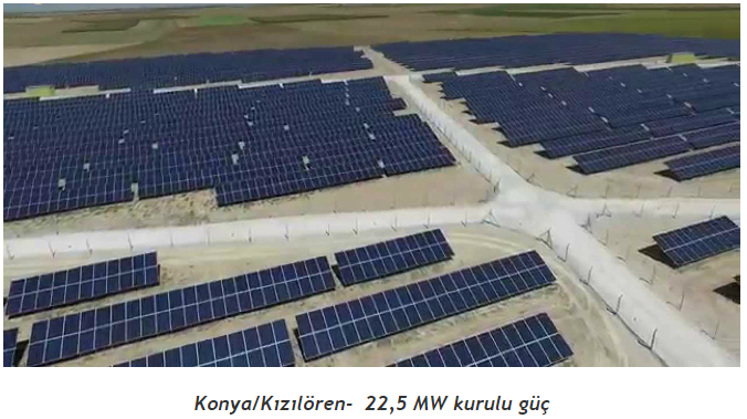

    Güneş Enerjisi
    1 MW’lık ( 1000 KW ) Güneş Enerjisi Santrali kurulumu için 20 dönüm araziye ihtiyaç olmaktadır. Panel boyutuna ve kurulumuna bağlı olmak suretiyle yaklaşık 3500-4000 panel kurulabilir. Bu durumda yaklaşık 1.200.000$ (3.385.000 TL) maliyetiniz olmaktadır. Üretim sonucunda ise 1-1,5 kWh arasında enerji sağlar. Bu sebeple amortisman süreleri yaklaşık 5-6 yıl arasındadır. Sistemin kurulumu basit olduğundan dolayı 1MW’lık bir sistem yaklaşık 6-7 ayda kurulabilir.Neredeyse her yerde kullanılabilir. Güneş enerjisi santrallerinin bakımları diğer enerji tesislerine göre çok daha kolaydır. 20-25 yıl gibi bir sürede verimli olarak çalışır. Bu süre sonunda sistem çalışır durumuna devam eder fakat verim düşümü yaşanır. Sistemin değişebilir yapıda olması da bu düşümü minimize eder. Optimum güneş ışığı koşullarında güç çıkışı tahmin edilebilir. Sistem sessizdir ve kendi kendine işler.
    Güç çıkışı bazı bölgelerde değişkenlik gösterebilir. Büyük bir pil bankalarına ve alternatif güç kaynağının kullanımını gerektirir. Bu nedenle depolanma imkânları sınırlıdır. Güneş Pillerinin verimleri düşüktür (%15 civarı). Enerji ihtiyacının çok olduğu kış aylarında güneş ışınımı az ve geceleri de hiç yoktur. Güneş ışığından yararlanan bu sistemde sistemin üzerine gölge düşmemesi gerekir. Yüzeysel olarak büyük alanlara kurulur.
