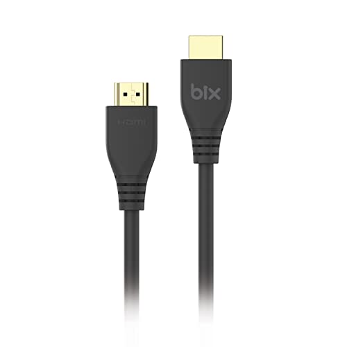

    Bunlar yerine şans eseri artık ucuz bir kablo olsun bari belki iyi gelir diye baktığım bir kabloyu bugün öğlen sipariş verdim. Yorumları az ama hepsi iyiydi. Bix marka ve amazon Türkiye satıyor, o yüzden bari hem hızlı gelir hem de amazona daha hızlı iade edebilirim diye aldım. Siparişim yarın gelicek ve en azından bayram tatilimde de kullanıp önümüzdeki haftaya kadar deneme fırsatım olacak.

    Bix PHD02 8K@60Hz Ultra Yüksek Hızlı HDMI & Ethernet Kablosu, 48Gbps Veri Aktarım Hızı, HDMI 2.1, HDR, eARC, 3D Ready Teknolojisi, Bilgisayar Monitörü, UHD TV, PS5, PS4 Uyumlu 2 Metre Kablo
    https://www.amazon.com.tr/dp/B0B743JK1W?ref_=cm_sw_r_apin_dp_MGYQCT08X4D735Q1K57Z
    Bakalım ürün gelsin, sizden daha önce dönüş yapıcam gibi duruyor, belki 177₺'ye aldığım kablo sorunu çözer de sizin için de daha ucuza bir çözüm olur. Olmazsa sizin siparişiniz gelip deneyene kadar belki 1 tane daha sipariş verip deneyebilirim. Olmazsa sizin yorumunuza göre aldığınız kablodan alıp bu dertten de kurtuluruz diye umuyorum. 2 gündür 4k 60hz'de gerçekten sorunsuz kullanmak çok iyi geldi. Evet aslında 60hz'de yetiyor ama 120hz'in keyfini ve hdr'ı sevdiğim için bu kadar basit bir kablo olayını da çözmek istiyorum.

  • Kablo önerisi için teşekkürler fiyatı uygun olduğundan dolayı risk alıp sipariş verdim amazon yarın teslim edileceğini belirtiyor. Şimdi bizimle aynı sorunu yaşayanların içinde bulunduğu durumun çözümü biraz şans ile alakalı deneme/yanılma yöntemi ile akla yatan bütün kabloları deneyeceğiz çünkü tv panelleri monitor görevi görürken 100/120hz ayarında stabil çalışmayabiliyor fakat 60hz'de tam stabil çalışıyor çok sıkıntılı bir durum fakat ne yazık ki tv'yi değiştirmek dahi durumu çözmüyor! Zeskit markası amazonda 25k yorum almış ve %83 oranında 5 yıldız vermişler ben 5 yıldız yorumlarını 15 dakika kadar okudum, rtx 3000 serisi kullananların büyük bölümü bu kablo ile tam randıman almaya başlamışlar diğer olumsuz yorum yapanlar için kişisel düşüncem ise bence tv ve pc ayarlarında eksik işlemleri var.

    Evet her kullanıcı her detayı yapmayabiliyor, tak çalıştır mantığıyla kullanan çok kişi vardır diye düşünüyorum. Şu bix işe yararsa çok iyi olacak ve gerçekten o kadar marka arasında bu fiyata çalışırsa 1 tane de yedek alırım herhalde :)
  • necropsi N kullanıcısına yanıt
    Kablo geldi ve her şey açık kullandım 1 saat civarı hiç sorun olmadı. Bilgisayarı kapatıp yarım saat sonra tekrar açtım ve yine sorunsuz. Spigen'de mesela ilk sorunsuz gibiydi ama sonradan sorunlar paugge gibi olmaya başlamıştı mesela. Sizin paylaştığınız sayfalardan birindeydi sanırım bazen ekrna gidip gelmesini hdmi'ı 2-3 kere çıkartıp takmayla geçici çözenler vardı diye hatırlıyorum. Bu yüzden 2 kere yeniden sistemi başlatıp kullanamama rağmen şimdilik gayet iyi. Bix kablo yerli bir markaymış bu arada, genel olarak çoğu pazaryerinde yorumları da olumlu. Kablo üstünde yazı olan sanki tv çanak anten kablosu gibi ama siyah bir kabloydu. Hdmi'ın uçlarında da plastik yoktu ama valla bu fiyata bunlar olmadan sorunumu şimdilik çözmüş gibi görünmesi bile yeterli. İlerleyen günlerde yine yorum ekleyeceğim.
    Bu arada bir ekleme yapayım, tv üzerinden freesync açınca ekranda hafif bir pır pır vinyet oluyor alttan ve üstten. Kapalı bıraktım ama vrr açık gysnc tam ekran ve pencereli olarak aktif, 4k 120hz hdr tamamen açık pır pır etme, sinyal bozulması gibi bir sorun ya da siyah ekran sorunu yok.

  • Öncelikle selamlar ve iyi akşamlar,
    4K açık, HDR açık, VRR açık, 120hz ekran gidip gelmesi net olarak önüne geçtik mi? eğer öyle ise aşırı sevindirici bir durum ben amazondan verdiğim siparişi iptal edeceğim veya geri göndereceğim. Hdmi sök/tak yapanların yorumlarını ben de okudum kablo sorunlu olunca veri akışına Restart veriyorlar şeklinde yorumluyorum yani aklıma gelen bu oluyor:) ayrıca bir şey daha dikkatimi çekti bu sorunu Türkiye'de yaşayan çok az kişi var sanırım Tv'ye Pc bağlayan kimseler yok gibi Türk forumlarında bu konuya dair çözüm bulamadım.

    Hocam şimdilik sorun yok ama ben önümüzdeki hafta pazartesiye kadar deneyeceğim. Şu an bahsettiğimiz her şey açık kullanıyorum ve bakalım ne olacak, ufak bir sorun olsa bile buradan yazıcam. Bence siparişinizi iptal etmeyin, iade etme şansınız var diye düşünüyorum o yüzden bakayım gerçekten sorunsuz mu bu kablo. En azından 2-3 gün sorun çıkartmasa bile bir ilk olucak. Bu arada daha oyun oynamadım hiç ama bu yaşadığımız sorunlar hep oyundayken olmuyordu, oyunlarda da deneyip ara ara yazıcam.
    Sizin bix kablonuz da bugün gelicekti sanırım, gelmedi mi acaba?
    Evet bunu yazarken youtube videosu izliyordum ve ekran siyaha düşüp geldi :(
    Yine de kullanmaya devam edip aynı sorun devam ederse en azından hdr kapatıp bir de öyle deneyeceğim.
    < Bu mesaj bu kişi tarafından değiştirildi manesnuc -- 19 Nisan 2023; 21:50:3 >
  • Kablo bugün geldi hem çalışıyorum hem de Q990B Sub için speaker spike inceliyordum aliexpress üzerinden 1 takım sipariş verdim şimdi de soundbar için inceliyorum henüz kabloyu denemedim.
  • manesnuc kullanıcısına yanıt
    Bu arada asıl performans oyunda belli oluyor çünkü ekran gidip gelmesi oyun içinde daha çok oluyor. kabloyu denemeye başladım yaklaşık 2 saat oldu görüntü gidip gelmesi 1 kez oldu fakat bu sefer de ses sorunu oluşuyor kablo mu veya farklı bir etken mi söz konusu araştırıyorum.
    2-3 saat oldu sadece 1 kez gidip geldi fakat kablonun ses iletimi sorunlu gibi film izlerken sorun yok ama oyun açıldığında ses geç geliyor.
    Kabloyu paketledim geri göndereceğim oyun oynarken görüntü kesiyor kablo.
