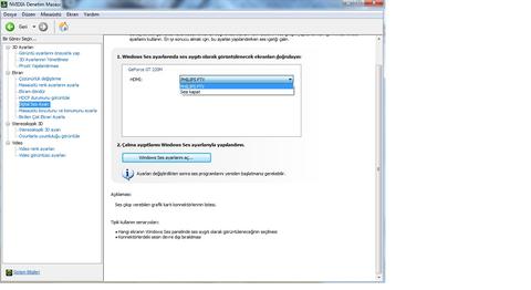

  • Merhaba Arkadaşlar,
    Konuyu hortlatmak istemezdim ama çözümü ben aşağıdaki ekran görüntüsünde yaptığım gibi buldum.
    hee bi de bunu yaptıktan sonra yine "Kayıttan Yürütme Aygıtları"ndan NVIDIA HDMI Output'u 'Varsayılan Aygıt Olarak Ayarla' seçmeyi unutmayın.
    Paylaşmak istedim
