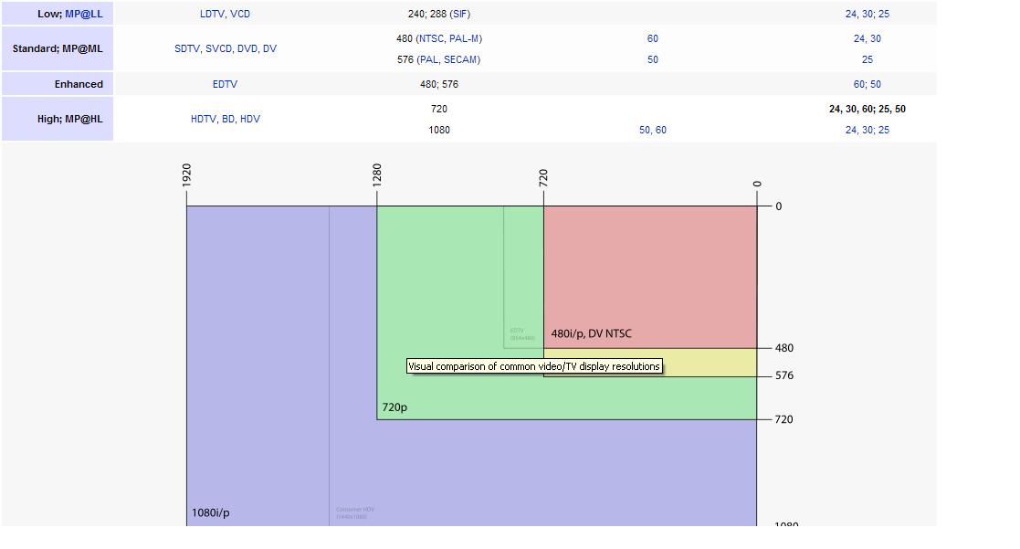

  • Aşağıda ki resimdenden inceleyebilirsiniz
     HD Ready?1080i=çözünürlük?
    Orjinalden alıntı: HiGHWAYMOUSE
    Bir tv'nin HD-ready logosunu kullanabilmesi için gerekli şartlardan biride 1080i gösterebilmesidir.
    Burada bilmemiz gereken i=interlaced ve p=prograsive terimleridir.
    Kısaca değinirsem 1920*1080 çözünürlüğünde bir görüntü 1080 satırdan oluşuyor ya...işte eğer sinyal interlace tipinde ise ilk önce 1.satır, sonra 3., ve sonrada 5. şeklinde devam ederek yani atlamalı olarak 540 satırı işler. Sonrada 2,4,6... şeklinde diğer 540 satırı işler. Bu yüzden görüntü 1980*1080 ama tarama mantığı nedeniyle aslında tam olarakda değil. Fakat prograsive taramada tüm satırlar aynı anda işlenir ve görüntülenir.
    Görüntü 1080i de olsa, 720p de olsa, 1366*768 çözünürlüğüne sahip bir tv mutlaka bunu işleyecek ve kendi çözünürlüğüne uygun hale getirip bize sunacaktır. Dolayıyla gerçek anlamda fullhd bir görüntü aslında hd-ready bir panelde izleyemezsin. Tabi bunlar teoride...Yoksa 720p olmuş 1080i veya 1080p 40" hatta belkide 46" büyüklükte bile çok farkedilmiyor.
    Teşekkürler anladım.
    Yani 1080i dese de TV nin verdiği görüntü yine de 1366*768
