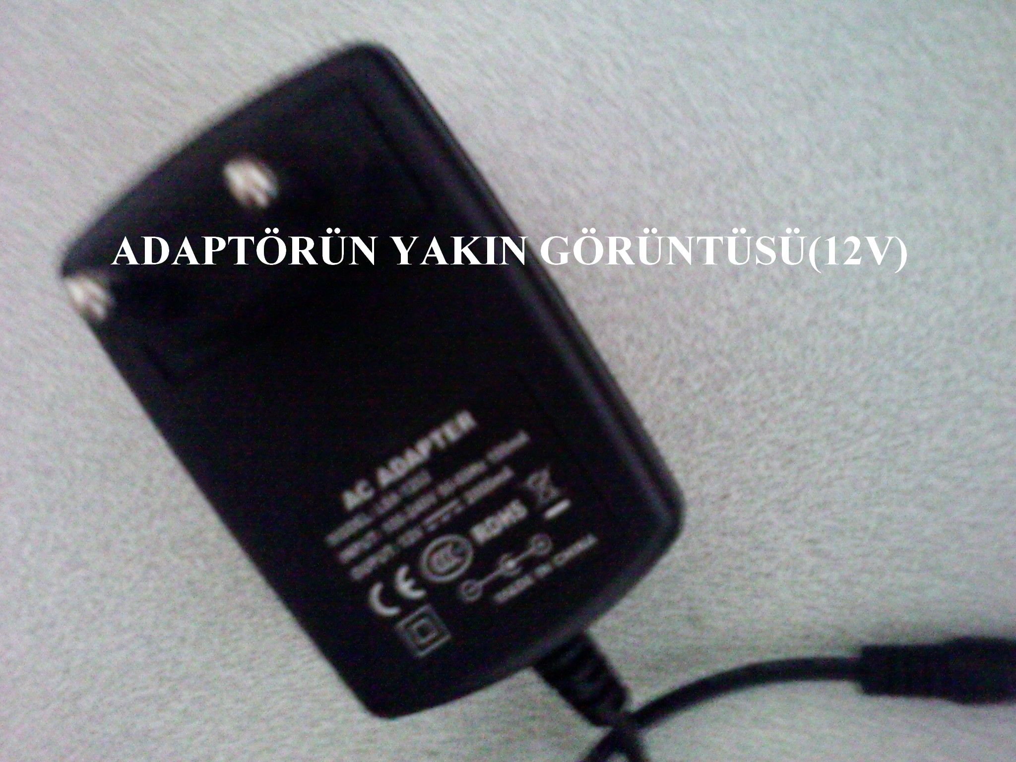

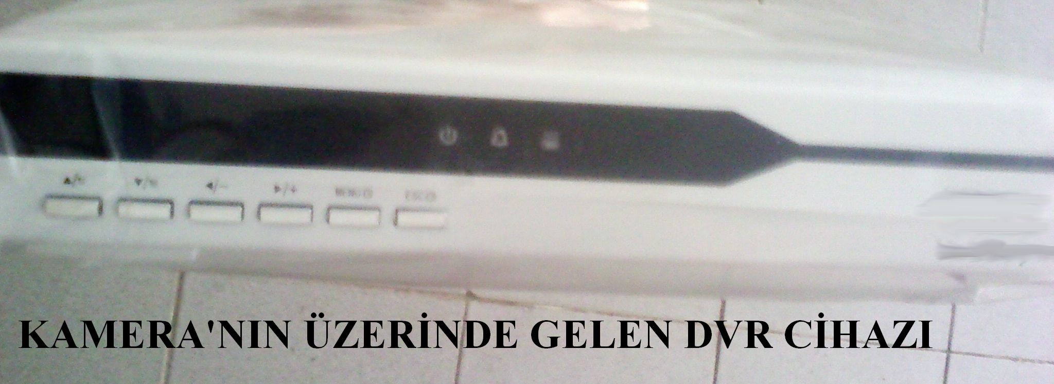

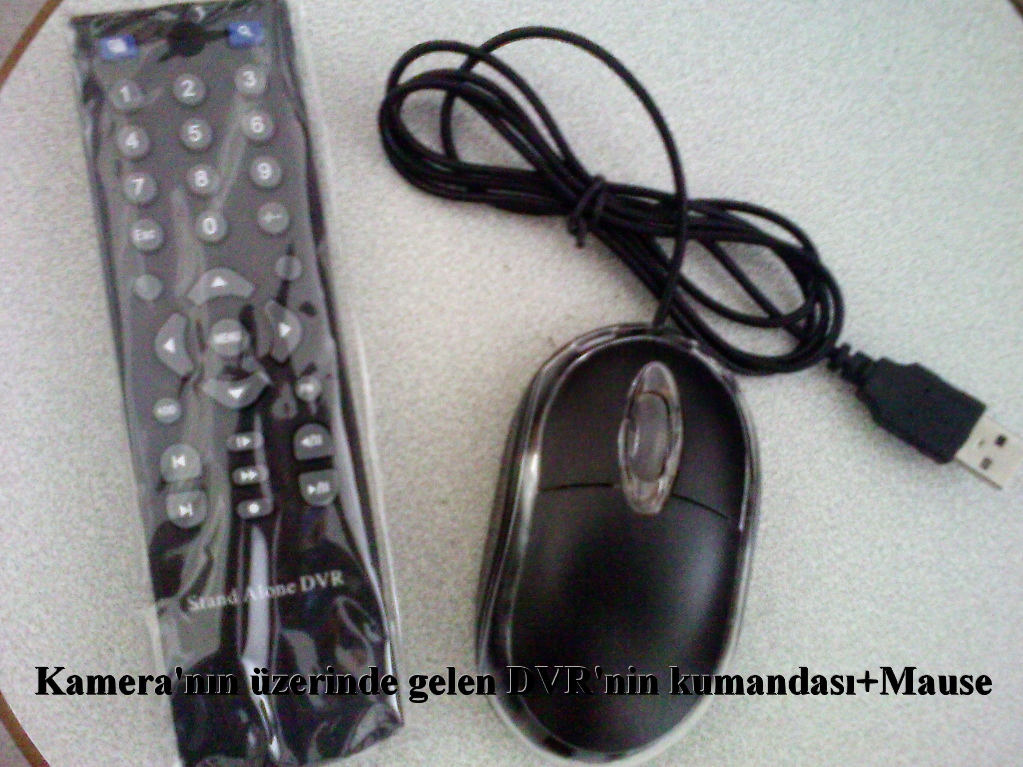

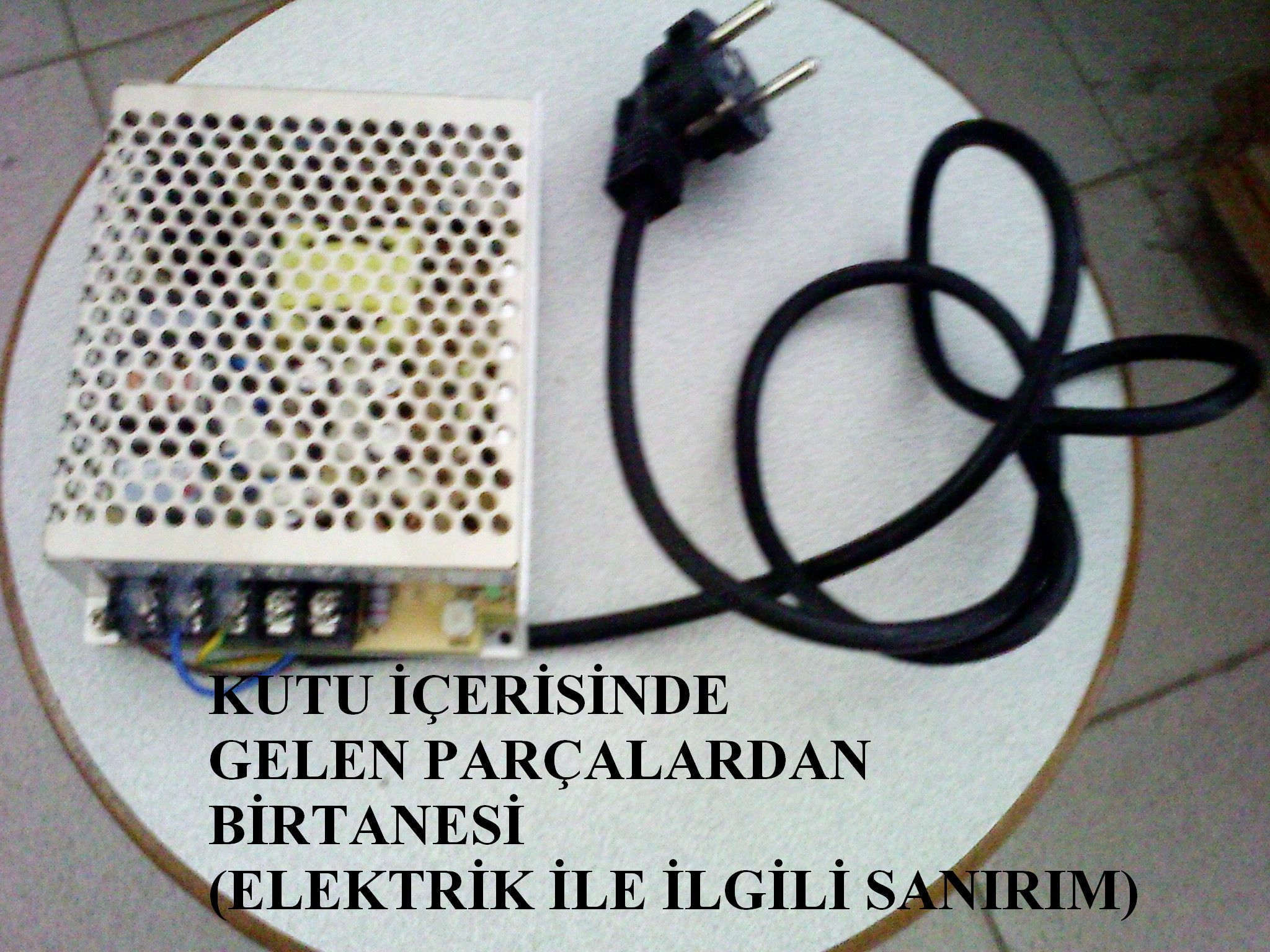

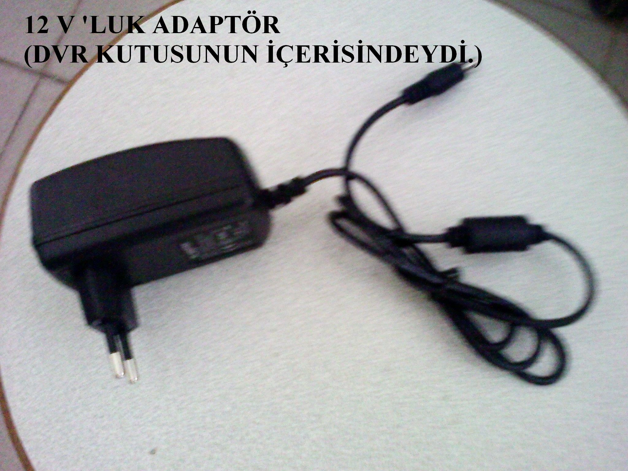

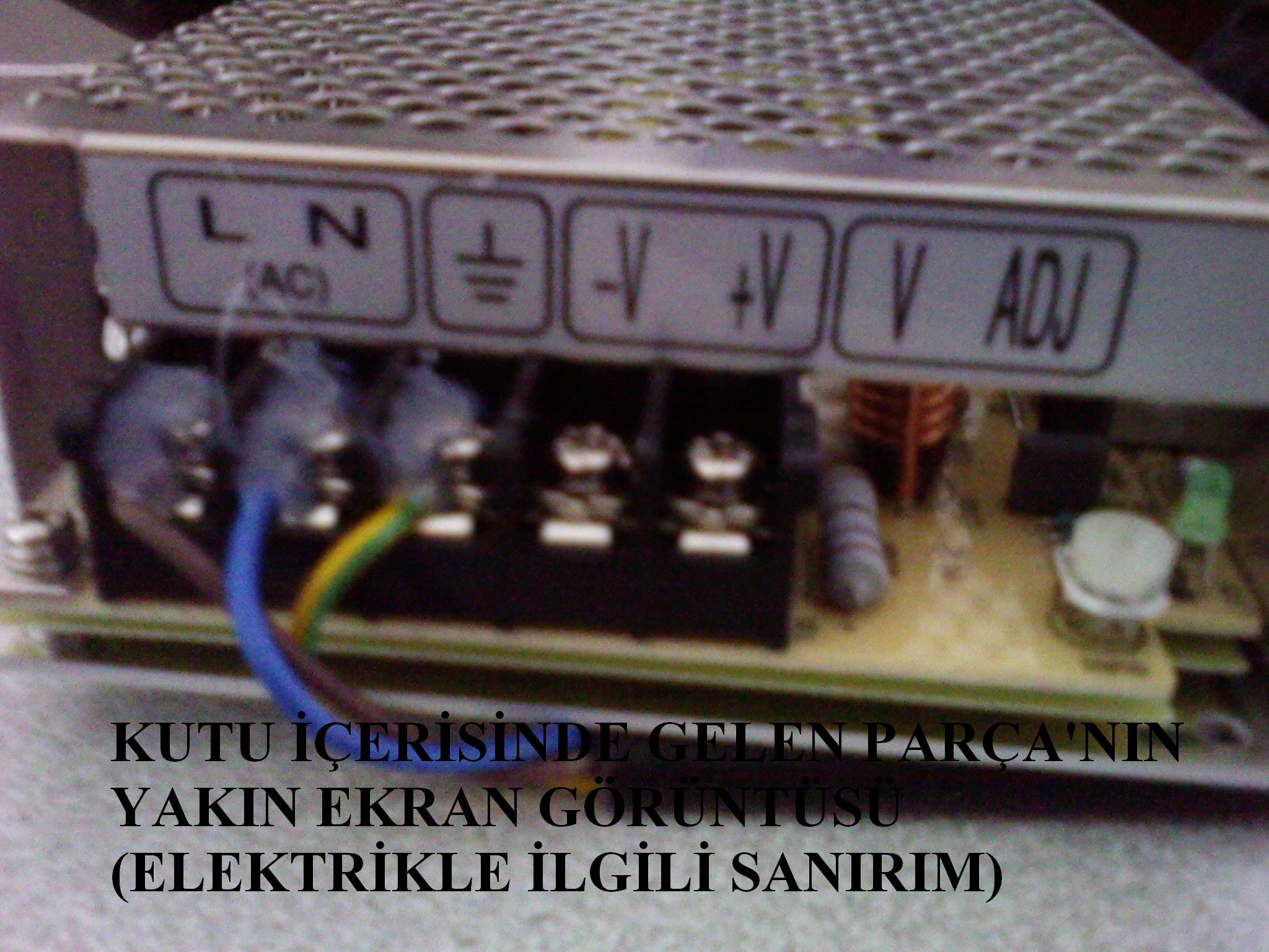

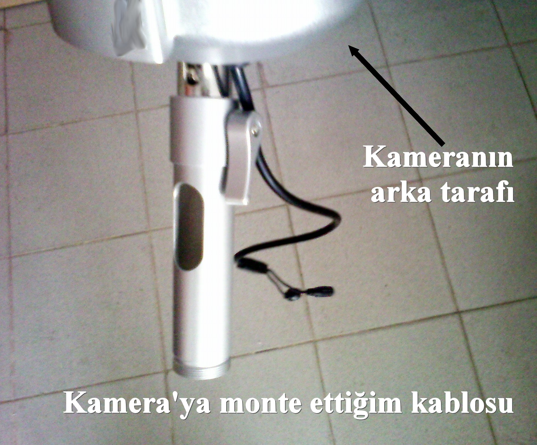

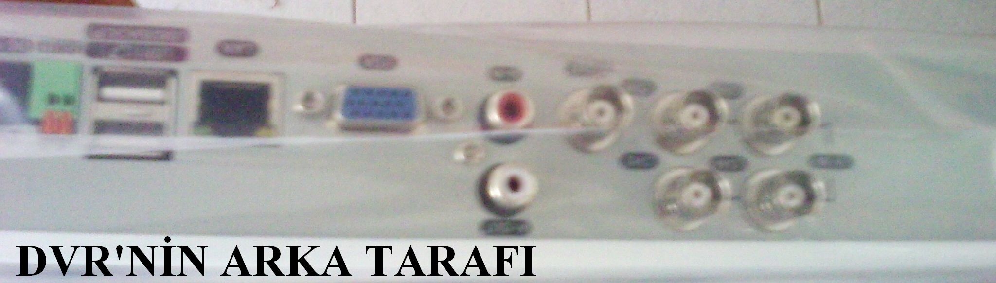

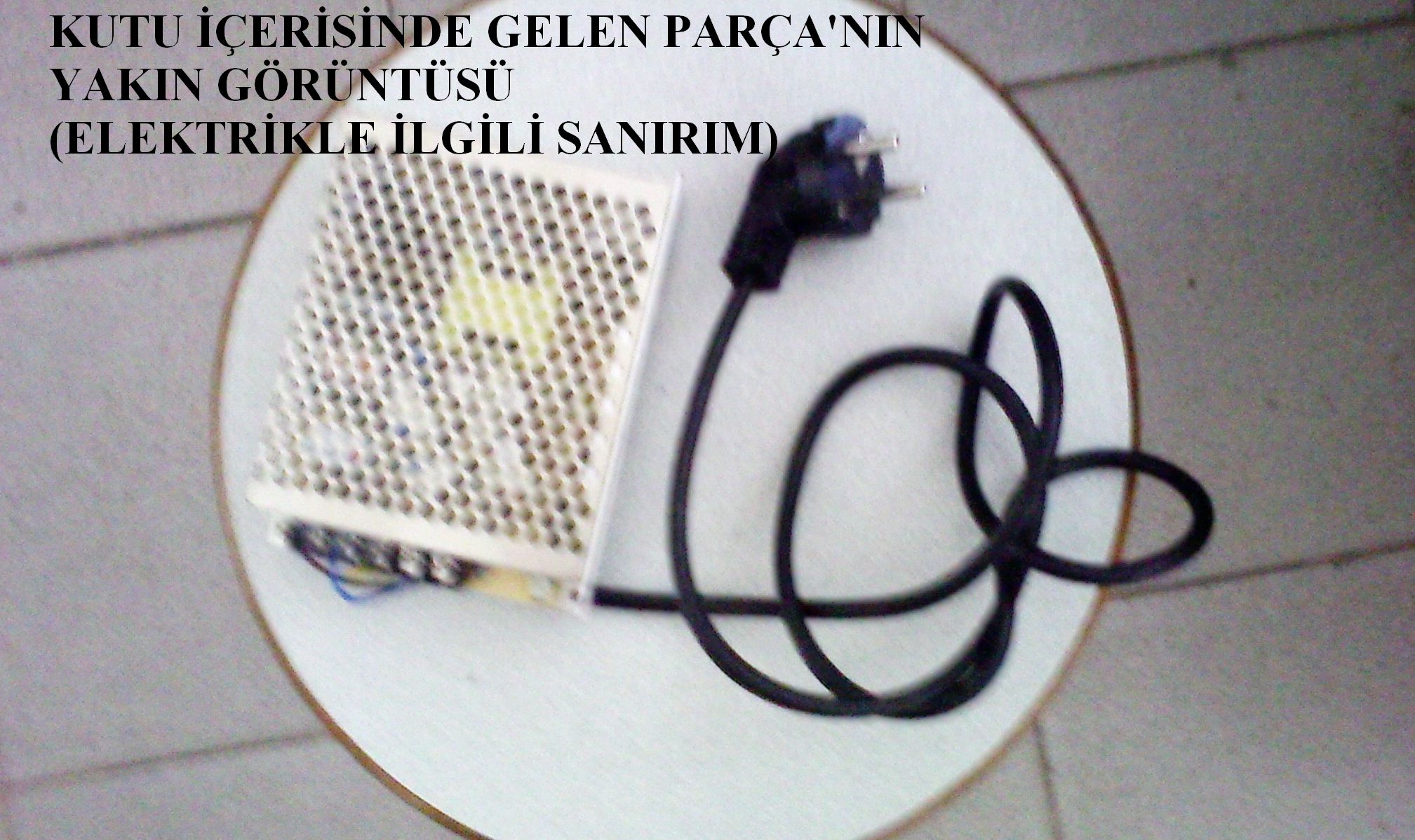

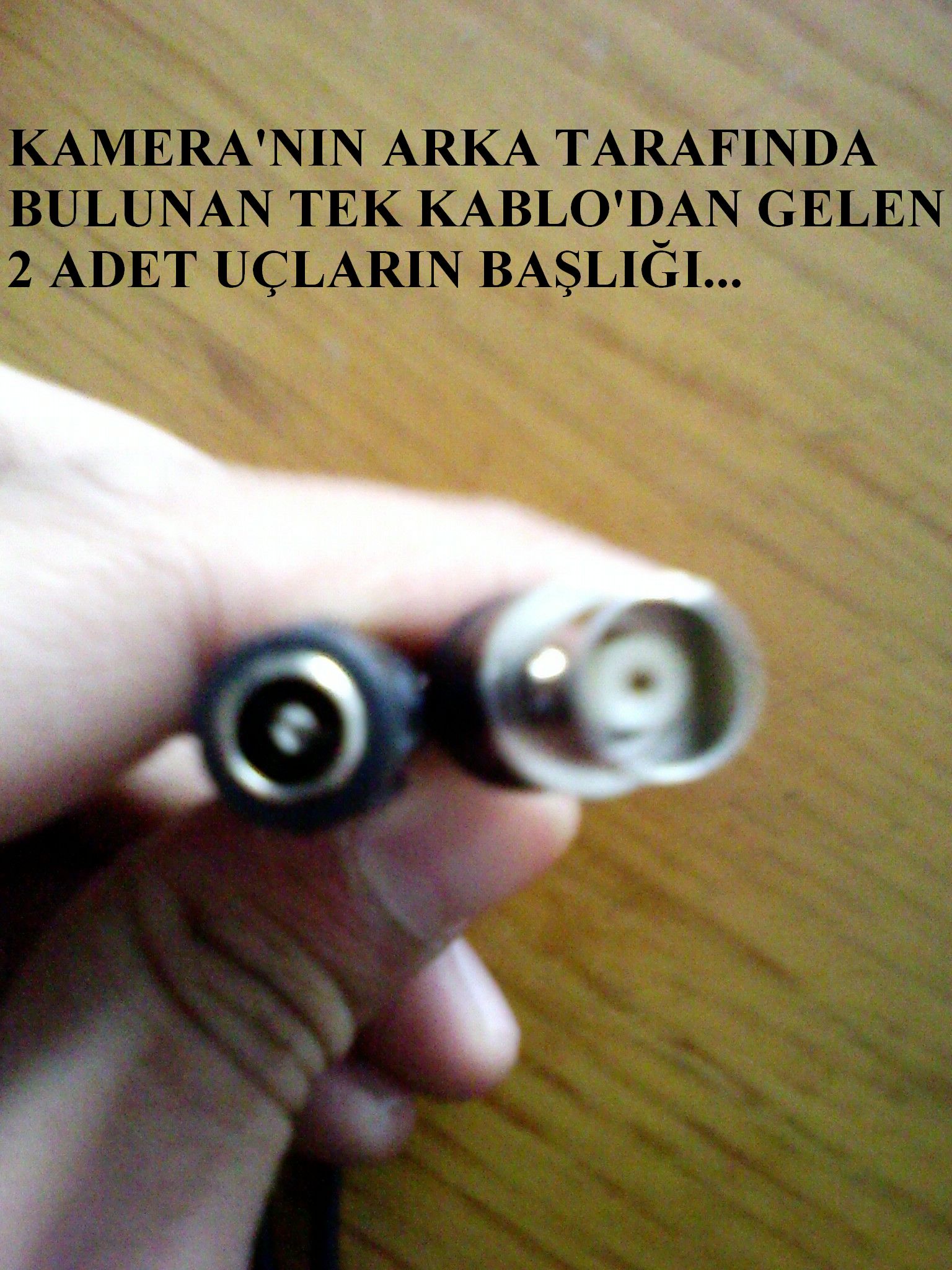

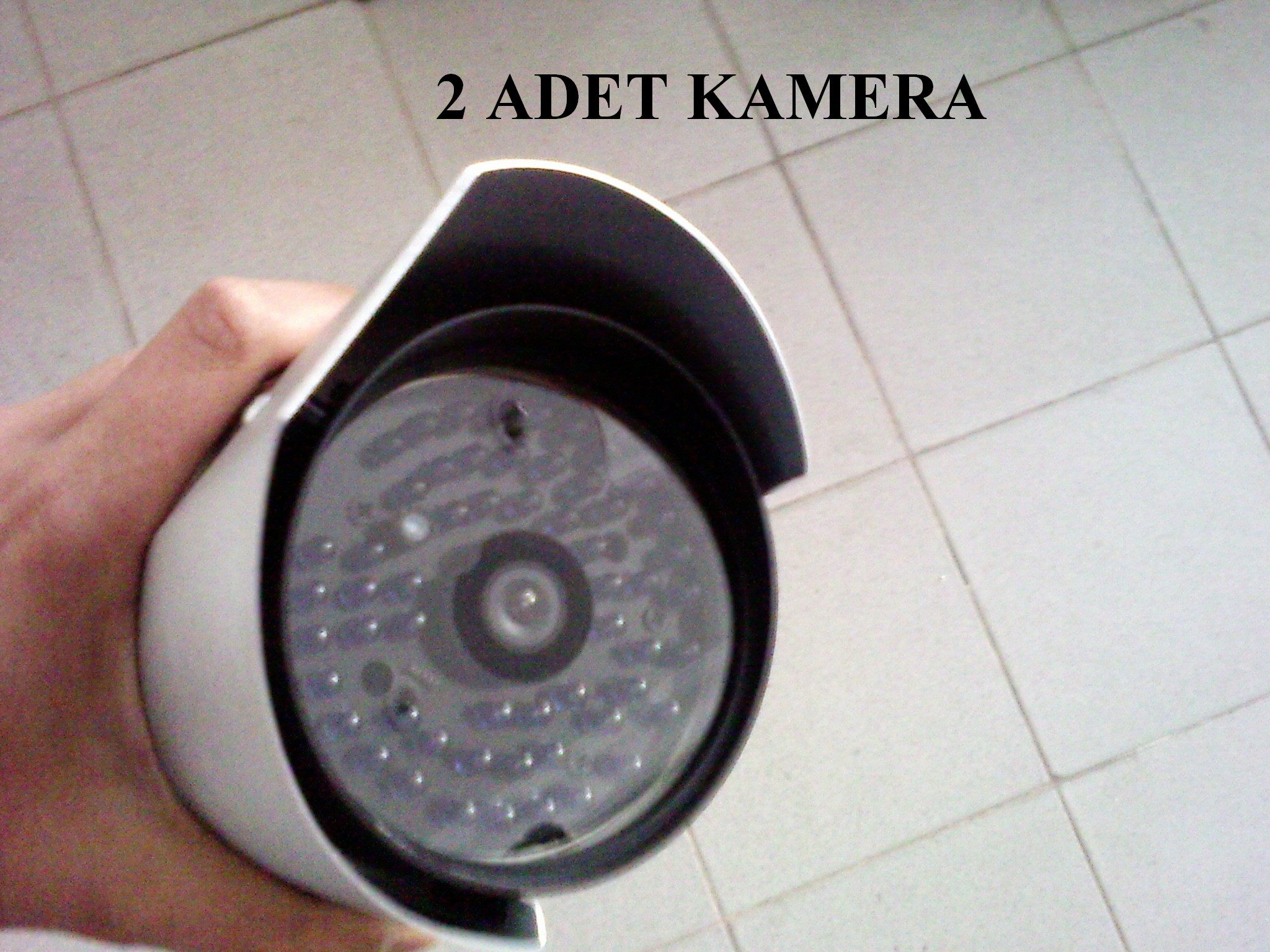

  • Problem! Kardeşim merhaba,sana işim düştü.Elimde bir güvenlik seti var.Bunu nasıl kuracam bu konuda yardımcı olmanı istiyorum.Normalde bu tarz teknolojik aletlerden biraz da olsa anlıyorum,ama başaramadım.Bana göre malzemelerden biri eksik,kameradan Dvr cihazına gelen kablo yok.Yine de elimdeki bütün malzemelerin fotoğrafını çektim mesajımda gönderdim.Resimlerde kutu içerisinde gelen bütün malzemelerin fotoğrafları var.Hangi malzeme eksik ve bu güvenlik kameralarının kurulumunu,çalışmasını nasıl sağlayabilirim.Bana yardımcı olursan sevinirim.Şimdiden teşekkürler.
    Elimdeki malzemeler;
    2 adet güvenlik kamerası
    1 adet Dvr cihazı ve diğer bütün malzemeler zaten fotoğrafta yer alıyor.
    Dipnot:Forum sayfasının resim ekleme bölümü çalışmıyordu o yüzden resimleri bir resim upload sayfasına yükledim.
    Kendim çektiğim fotoğraflar;

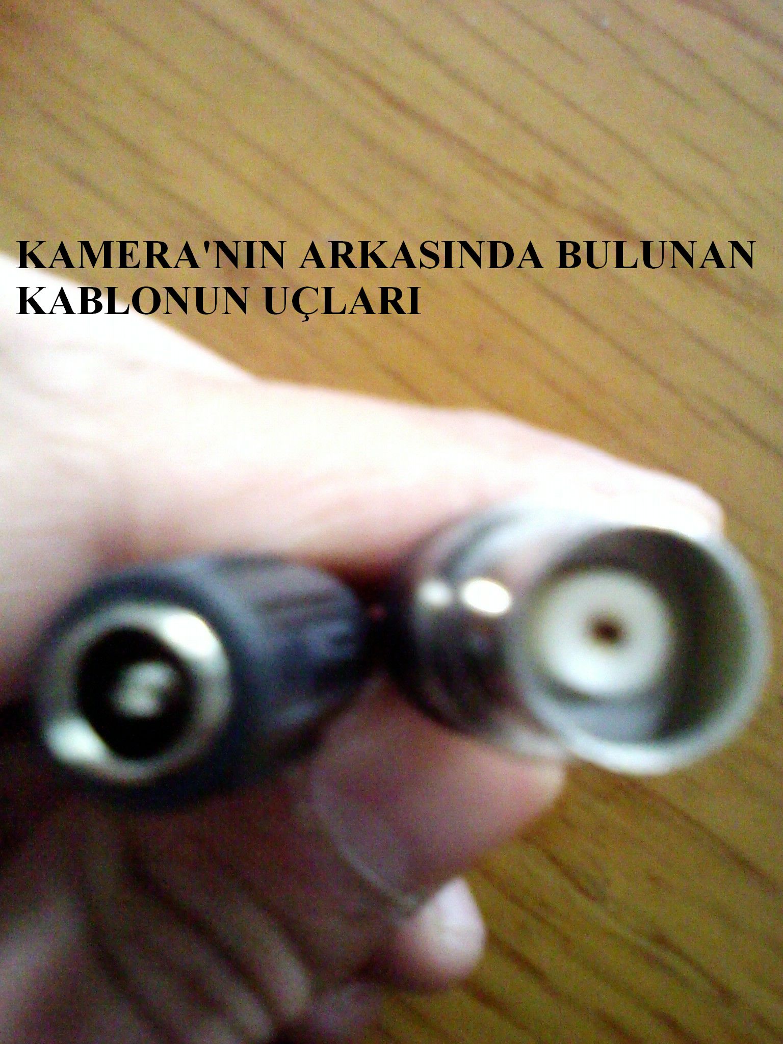

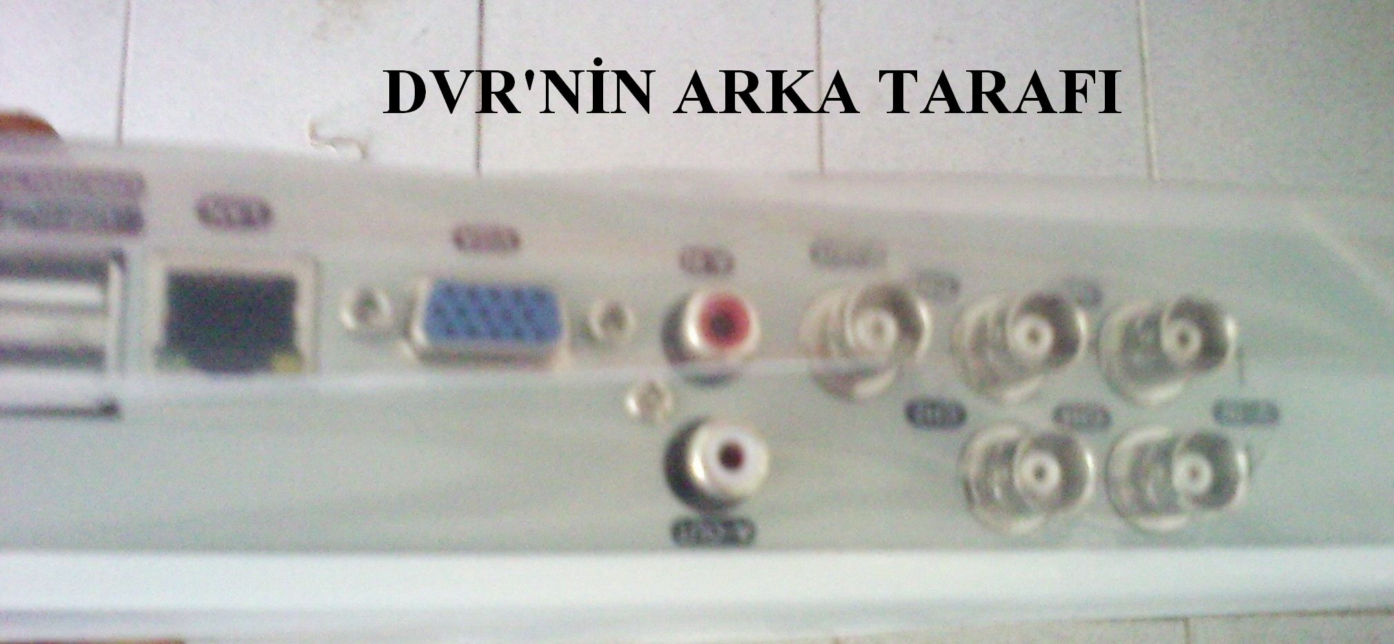

    Merhabalar,
    Şehir dışında olmamdan dolayı foruma bir süredir giremiyordum, kusura bakmayın.
    Almış olduğunuz seti resimlerde anlattığım şekilde kurabilirsiniz. Sizin kafanıza takılan soruları kısa ve net olarak açıklayım.
    Kameranın arkasında iki soket bulunmaktadır, sizde resimde bunu göstermişsiniz zaten. Bir tanesine elektirik soketi, diğerinede görüntüyü iletmesi için BNC soketini takacaksınız.
    Kutu içerisinden çıkan adaptörü kullanmanız yine oldukça basit olacaktır. Resim de göstermiş olduğunuz -V ve +V kısımlarına kablo içerisindeki + ve - kabloları takıp sabitleyeceksiniz.
    Diğer işlemlerde vermiş olduğum resimlerdeki anlatımlar gibidir.
