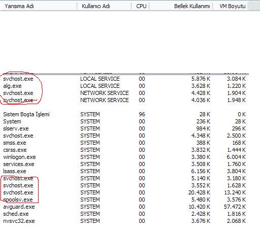

    Burda işaretli gereksiz şeyler hep açılmak zorundamı??
    bunun bi çözümü var mı ??
  • up LÜTFEN YARDIM
  • bir sorun yok kafana takma
  • onlar gereksiz değil ki.
    sistemin önemli çalışması gereken uygulamalar.
  • problem yok yola devam

  • problem olmadığını biliyorum..
    ama onlar çalışsada çalışmasada bişey farketmiyo. fazladam ram işgal ediyo.
    Birisi windowshelp bilmem ne...
    yani bunların açılmasını istemiyorum ne yapıcam ??
    Bilen biri lütfen
  • Başlat çalıştır services.msc yaz entıra bas ve gereksiz olan hizmetleri kapat. Ama sadece gereksiz olanları Performans artışı da yaşarsın.

    Windows XP Hizmetlerinin Açıklamaları
    Listelenen bu hizmetlerin bazıları sizin sisteminizde olmayabilir, sizin listenizde olan bir hizmet ise burada olmayabilir. Bunun sebebi Windows XP nin hizmetleri listelerken bilgisayarınıza uygun olarak hazırladığından, biz daha çok temel işlevi olanların üzerinde duracağız. Bunu yaparken de her bir hizmete uygun Başlangıç Türü ayarlarını ele alacağız.
