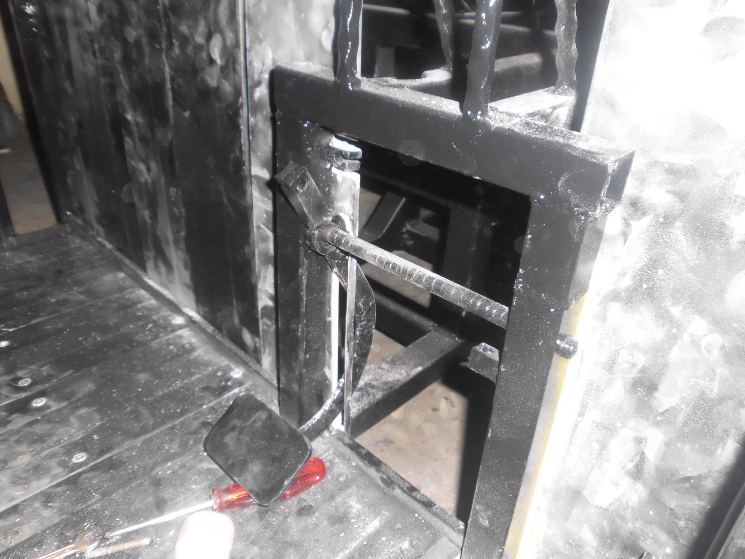

    Kontrol paneli deneme amaçlı olarak yerine konuldu.
     go-kart yapalım
     go-kart yapalım
    eline sağlık abey :)
    macun - zımpara ve boya eziyetinden sonra fıstık gibi duracak :)

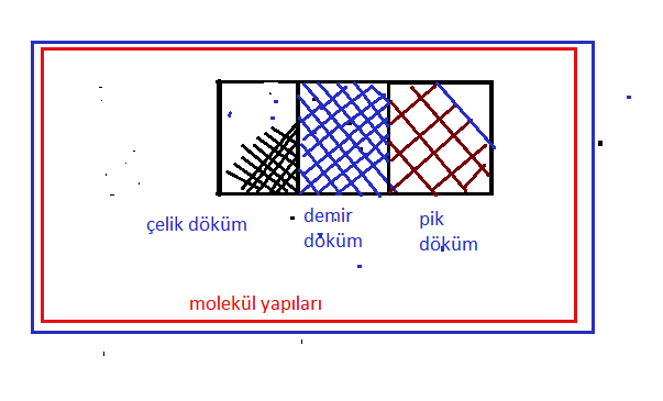

    Mecnun usta ;
    diski poryaya kaynatmışsın , disk st70 malzemeden porya ise demirdöküm den imal edilmişlerdir. malzeme yapıları farklı olduğu için kaynak kesinlikle güvenilir olmaz .ayrıca kaynak sonrasında disk malzeme yapısından ötürü çekme yapmış olabilir. yani muhtemelen taktığında yalpa yapacaktır. inşallah yalpa yapmaz yada kaynak bırakmaz allah esirgesin ,sonuçta üzerinde can taşınacak .
    kolay gele
  • hoca porya döküm değil çelikten mamül parça. döküm olsa kaynak için dökümde kullanılan elektrot kullamak lazım. normal elekrotla döküm kaynağı olmazdı zaten. kiraladığım dükkanın komşuları demirciler, poryayla diski birbirine kaynattım deyince onlarda sizin gibi sandı. kaynattığım malzemeyi görünce onlarda sorun yok dediler.
    Orijinalden alıntı: mecnunbalci
    Mecnun usta ;
    Ben demirdöküm malzeme dedim , pik döküm demedim . demirdöküm ve pik döküm farklı şeylerdir. demir döküm malzeme ile çelik malzeme normal elektrotla (rutil)
    birbirlerine kaynatılabilir. pik döküm ile pik doküm malzeme birbirlerine kaynatılırken döküm elektrotu kullanılır. pik döküm malzeme ile normal demiri yada çelik malzemeyi birbirine kaynatmak istesek döküm elektrotu kullansak dahi kesinlikle sağlıklı bir kaynak olmaz.
    ben kaynak güvenli olmaz ve malzeme yapılarının farklı olması nedeniyle kaynak diskte çekme yapar , yalpa da yapabilir dedim. ki kaynak iyi tutmuş olsa bile kaynaktan ötürü disk çekme yapmışsa dönerken en ufak bir yalpa dahi yaparsa frenlemede büyük sıkıntı olur.
    ben örneğin toprak ağaç bitki vs konularında kesinlikle seninle polemiğe giremem çünkü toprağı bitkiyi okuyan sensin , o konularda birşay yazsan gıkım da çıkmaz. cünkü saygı duyarım.
    ama kusura bakma , bu işi de okuyan, 30 senedir de pratiğini yapan benim , müsaade et te bende bildiğimi yazayım. Demirciden duyduğun şeyleri doğrularmış gibi burada paylaşman da doğru bir davranış değil.
    ayrıca mecnun usta ben burada gördüğüm yanlışı belirtip emeğinin zayii olmaması adına "allah esirgesin üzerinde can taşınacak" dahi demiş sana ileride karşılaşabileceğin sıkıntılar konusunda uyarmışım.
    gerisini keyfin bilir , ister dinlersin ister dinlemezsin.
    Birşeyler öğrenmek isteyene elimden gelen her türlü katkıyı sunarım. istemeyene yapacak birşey yok.
    selamlar.

    yok hocam ne iş öğretmesi tepkili yazmadım ben o cümleleri. malzeme konusunda sizinle yarışacak çapım yok. ayağımı yorganına göre uzatırım o konuda yanlış anlaşılma olmasın. iyi niyetinin farkındayım. o konuda şüphem yok. sağolasın. ben döküm denince "pik" i aklıma getirdim ve onu kastettin sandım o yüzden o açıklamayı yaptım. dediğim insanlarda osmanlı zamanından bu işin içinde insanlar. yerleşik demirci ermeni aileler. demir işleri konusunda onlarda en azından bence bilgililer. Türkiye'nin her yerinde çalışmışlar. ben dükkanı kiralayınca aralarına çırak gelmiş gibi benimsediler. sürekli kontrol altındayım. aynı ilde olsakta sizde görseniz malzemeyi.
    dediğiniz gibi en başta içinde benim canım var. zaten porya disk mili pulu kaynattığımı yazmıştım. asıl kaynak yerine civata kullanılması doğrudur diye de yazmıştım. ben bulunduğum ilçeden adıyamana ancak haftasonu gidebiliyorum. o zamanda pek sağlıklı ve hızlı işler yürümüyor. birde taşıdığımız malzeme pamuk değil, demir. sırt çantası belli bir süreden sonra işkence aletine dönüyor. sinirlendim ve tekrar tekrar gitmek istemedim. kendimce yaptım. önceden yazdığım gibi risk aldım, belki canıma karşılık belki hasarsız bir kazaya karşılık. normalde diskin üzerinde de 5 tane civata deliği var. onun içinde poryaya ya ekstradan bir parça çıkarmak lazım, ya da poryaya delik ve diş açıp jant tarafından çıkarmadan vidalamak lazım. ben kolayına kaçtım inşallah başımıza iş almayız. sizin uyarılarınızı eleştirilerinizi alacağız ki farklı gözden görülmeyenler nelerdir farkına varabilelim. tepki almak istemesem zaten bu sitede işim ne? benim hatam birşeyler yaparken, yapacaklarımı önceden paylaşmamış olmam. kusura bakılmasın yanlış anlaşılmasın. burada kulakları kapalı bir durumda değilim.
    herkese iyi çalışmalar.

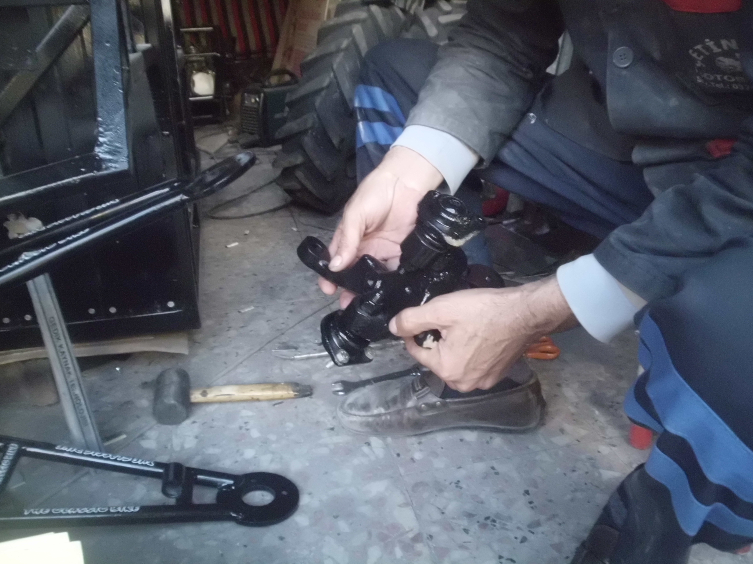

  • ön salıncakların montajına da başladık..
