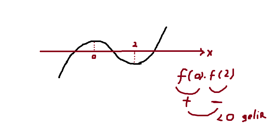

    Hocam olur mu hiç, tam tersi >0 olduğu aralık olmalı. <0 dersen tek bir noktada kesmesi imkansız olur.
    İlk mesajımdaki görsele bakarsan <0 olduğunda en az iki noktada keser çünkü biri artılı biri eksili geliyor.
    Olması gereken iki durum var
     Gececiler şu türev sorusunda yardım edin
    Eğer <0 dersen f(0).f(2) den biri artılı biri eksili gelmesi gerekir, grafiğini çizersen de en az iki noktada keser. Ama bize tek bir noktada kestiği söyleniyor
    Grafiği zaten kabaca çizdim, ikinci türeviyle uğraşmaya gerek yok.
    Ki zaten sorun grafikte türev almada falan değil.
    Asıl sorun şu, behzat hoca soruyu çözerken sadece >0 durumunu aldı ama teğet olma durumunu da işin içine katarsak kesmiş sayılmaz ve >= 0 dememiz gerekir

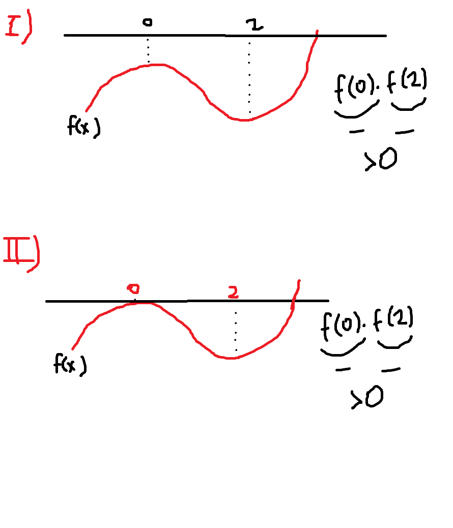

    f(0).f(2)<0 olamaz dememizin sebebi, eğer öyle olursa x ekseni tam ortadan geçer
    Yani o dediğimizin türevle alakası yok
    Orijinalden alıntı: Brabys
    Aynen oyle hocam son cumleniz+1 ama bunu siz zaten turevden almadiniz mi?
    Yok hocam görsellere eklediğim grafikler f(x) in grafiği. Yani türevle alakası yok, türevi sadece 0 ve 2 noktalarını tespit etmek için kullandık.
    Geriye kalan her şey türevden bağımsız "x ekseni şöyle geçerse nolur böyle geçerse nolur" şeklinde düşünceler
    Dediğim gibi tam ortadan geçerse 3 noktada keser, e 3 noktada keserse de f(0).f(2) biri artılı biri eksili geldiği için <0 olur. Biz bunu istemiyoruz.
    İki durum var
    f(0).f(2) = 0 olabilir çünkü belki de f(0) da tam x eksenine yapışmış durumdadır fonksiyon yani teğettir (ki behzat hoca teğet olma durumunu "kesmiş" olarak aldı)
    yada f(0).f(2) > 0 olur

    Hocam demek istediginizi anladim ama ben anlatamadim altta cizdiginiz grafikte farkindaysaniz 0 da teget var yani o durum mumkun degil ama ustteki mumkun cunku teget degil. Zaten ustteki dogru olan hocam iste.. bu tureve olan antipatiniz nedir :D turevsiz olmuyor.. siz yine yorumladiniz zaten yorumda turevi karistirmadik. Sadece dedik ki teget olamaz
    TEGET NEDEN OLAMİYOR
    Aciklamasi ne?

    Peki bi soru daha, neden teğet olamaz?
  • Pirumar kullanıcısına yanıt
    Gercekten cildiracagim :D hocam turevinin kokleri cunku CIFT KATLI KOKTE MIN MAX NOKTASI OLMAZ
    TUREVİNİN 0 VE 2 KOKLERİ TEK KATLİ ZATEN. 0 DA TEGET OLURSA O FONKSİYONUN KENDİSİNİN TEK KATLİ KOKU DEMEK TUREVİNİN DEGİL. KAYBOL SİMDİ.
    ADAM FONKSİYON TEGET OLUNCA TUREVİNİN CİFT KATLİ KOKU OLACAK SANİYOR.

    TEGET OLMAMASİ İCİN BİR SEBEP YOK SENİNLE AYNİ FİKİRDEYİM.
    BURADA TEK PROBLEM TEGET OLURSA SADECE 1 NOKTADA KESME SARTİNİN MALUM SOYTARİ TARAFİNDAN BOZULUYOR KABUL EDİLMESİ.

    Oh be sonunda anlayan çıktı. Yahu adamlara anlatıyorum işin içine delta katıyolar çift kat tek kat katıyolar ekstremum katıyolar her şey birbirine soktular
    Eğer böyle bi soru çıkarsa direk tartışmalı soru olur çünkü soruyu çözen adam birebir grafiğini çizemez
