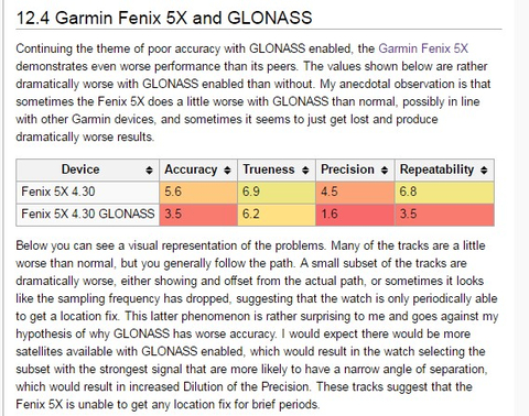

    GLONESS'ı açmamıştım. Çünkü yabancı sitelerde yapılan incelemelerde GPS + GLONESS'ın sadece GPS verilerine göre daha kötü sonuç verdiği yazıyordu.
    Fakat yinede ikisi açıkken de deneyeceğim. Sonucu yazarım.

    GPS ve Glonass ayarında da Fenix3'ü hep Glonass ile kullandım. İkisi arasında hani ciddi bir fark göremedim. Ancak binaların arasında dar sokaklarda vs. GPS sisteminin görebileceği uydu sayısı sınırlıdır. Bu durumlarda Glonass etkin ise görülen uydu sayısı iki katına kadar çıkabilir ki daha iyi sonuçlar üretebiliyor. Ancak açık alanda zaten yeterli uydu görebildiği için çok da önemi yok, Fellrnr testlerine göre kaliteyi daha bozması da olası. Yalnız sizin bisiklet testlerinizde kötü sonuçlar vermesiden dolayı Glonass etkin olarak da deneyin derim, belki sürdüğünüz rota binaların arasında bir yer ise daha iyi performans da verebilir.
