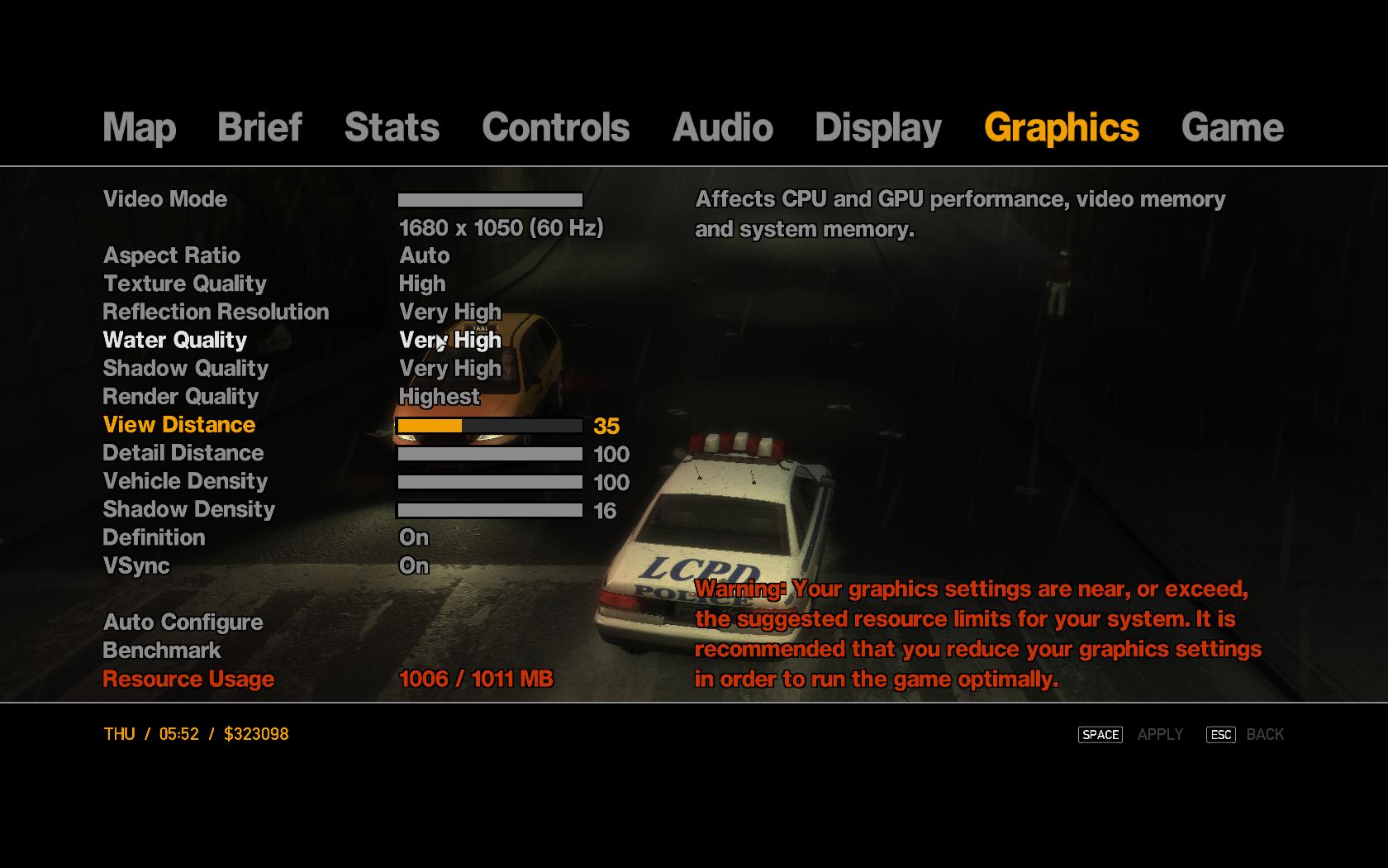

  • Arkadaşlar sistemim panelde yazılı ama kısaca yazayım Intel Q9550 @ 2.83GHZ / EP45c-DS3R/HIS 4850 1GB/CORSAIR 4 GB 1066MHZ CL5/RC 690 460W.....2Sorunum var...
    1-FPS çok düşük...Kapalı alanda bir sorun yok ama açık alanlarda 15-25 arası oynuyorum...EN FAZLA 25 gördüm Genelde 17-18...Bu sisteme göre çok az olduğunu düşünüyorum sizce de öyle değilmi? Yapabileceğim bir şeey var mı?
    (GRAFİK AYARLARI EN ALTTA.)
    2-Aşağıdaki ayarlarda oynarken bazen 15dk sonra bazen 30dk sonra FATAL ERROR:OUT OF THE VIDEO MEMORY hatası veriyor...Grafik ayarlarını düşürmekten başka yapabileceğim bir şey var mı ? Aslında grafik ayarlarıyla ilgili olmadığını düşünüyorum çünkü 512 MB kartta 1000/500MB sorunsuz oynayanları biliyorum..
    Sorularımı cevapsız bırakmazsanız çok sevinirim...

  • Normal,herşeyi high yapın.view ve detail distance 22 vehicle density 30 civarı 60 Fps felan almanız lazım.detail ve viewvın konsol dengi 21,vehicle density nin konsol dengi,28
    ben de 3.4 de çalışan Q9400 ile his 4850 var very high bende olmuyor.2.8 Ghz ile imkanı yok.
    onun dışındabu ayarların konsol dengi medium.very high ayarlar saece çok çok ectreme büyük monitorler,televizyonlar için konulmuş.

    Yorum için teşekkürler..Denedim..Kapalı alanlarda ortalama 60, açık alanlarda 17-35 arası, ortalama 25...Benchmark aşağıda ama gerçekten bir anormallik var....10dk önce 800x600 Her şey low,diğerleri 0..Benchmark değeri 45 FPS..1680x1050 ful ayarlarda da yaklaşık 45 alıyorum..Bu sorunların oyunun kopyasıyla ilgili olduğunu düşünüyorum...Yoksa ati sponsor değil diye bu kadar mı olur ! Yaza doğru orjinal almayı düşünüyorum..Başka tavsiyeleri de bekliyorum..

  • Anormallik var.ben yukarıda söylediğim ayralar ile 35 Fps'den aşağısını hiç görmedim.Benchmark 55 Fps veriyor.Ama şöyle bir durumda var benim işlemcinin default 2.66 Ghz hali 3.4 Ghz hali arasında 15 Fps fark var.Oyun ekran kartından çok işlemciye bakıyor.Şu vsyn'i off yapıp deneyin.
    view distance 25
    detail distance 25
    vhecle density 30
    shadow density 10
    vsync off
    Gerisi high,filter highset.
    Ayrıca ati sposnor değil lafı nerden çıktı anlamış değilim.Oyunun Sli desteği yok ama crossfire desteği var öyle olsa tam tersi olurdu.catalyst 9+.3 sürücüsü ile ati kartlarda oyun daha stabil çalışıyor nvidia'ya göre,forumlardan baktığım kadarı ile.
    Bu ayarlarda minmum 30 Fps ile rahat rahat oynamanız lazım.Pc monitoru için bu ayarlar kafi...
    Onun dışında vista xp farkı,32 bit 64 bit farkıındandır sorun.Yoksa bendeki oyunda kopya ama hiç sorun olmadı.32 bit xp sp3 kullanıyorum...
    Ekran kartı işlemci sıcaklıklarına da bakın.çok ısınıyorsa dengesizlik onadanda olabilir.

    Denedim benchmark 48 verdi.Oyun içi min 23 gördüm.Yine ortalama 27-28.... İnşallah işletim sistemiyle ilgili değildir çünkü orjinal işletim sistemi...

  • Stok fan.Geçen gün başka bir başlıkıta arkadaşında sorunu aynıydı.Oda Q9300+4870 ile 43'lerde Fps alıyordu.sonra arkadaş işilemciyi 3.0'a hız aşırttı Fps 60 oldu.Sorun ortadan aklaktı.
    Q9550'nin 3.2 GHz'e voltaj vermeden çıkması lazım.Voltaj cermediğiniz için risk az sıcaklık artışıda fazla olmaz.Bir deneyin.
    Biostan fsb'yi yükseltip,ram çarpanını (SPD) düşürün.Ramlaer 1066'tıda kalacak şekilde.başka voltaj felan bir şeye dokunmasınıza gerek yok.Oyunu 3.0 Ghz aşağısı kurtamıyor malesef.

    Denedim galiba 358fsb ile 3ghz denemiştim ama mavi ekran veriyordu ve oyunda donmalar oluyordu...Prime95 ve Orthos ta hata verdi..Kasada 1x12CM HDD için önde, 1x12CM CPU hizasında yanda, 1x8CM(Galiba) Arkada var...Fan almayı düşünüyorum ( kasa fanı) ama buralardaki bilgisayarcılarda bulamadım...Araştırıyorum..

  • Klasik yapılan hata ram çarpanını düşürmeyi unutuyorsundur.İşlemci fsb artınca ramin mhz'ide artar onunla beraber. O yüzden ram frekansını düşürmek lazım.O.c. için acemilerin yaptığı ilk hatalar ram çarpanını düşürmemek,pci-ex ,pci frekansını sabitlemeemektir.İşlemci hiç bir zaman mavi ekran vermez.En kötüsü reset atar veya makina boot etmez ama mavi ekran olmaz...
    Orjinalden alıntı: recep.34
    RAM MHZ derken zamanlamaları düşürmem gerek galiba ?

  • işlemcini en az 3.0ghz a o/c yap sorun kalmasın, stok fanın yeterli olur, ben Q9300 stok fanla 3.0 ghz da kullanıyorum, soğutucu siparişi verdim 3.5ghz a çıkartmayı düşünüyorum. inan gta 4 o/c yapmadan önce tam bir işkenceydi. stok fanını temizlemeyi unutma ama

  • Teşekkürler msw...Acemiyim daha yapmaya çalışıyorum oc ama galiba oldu...
    RAM Timing Control : Manuel ' in üstünde bir bölüm vardı...Oradan 3.00A seçtim 1062MHZ oldu..Prime95 test yediyor şuan ama galiba stabil..Demin programı açar açmaz hata veriyordu...Teşekkürler herkese deneyip sonucu bildireceğim..
    @ Sıcaklıklarda düştü...Ramleri ayarlamadan önce yükte 70, görüyordu şu an yükte 63 civarı...Test sonucunu bildireceğim..

    rica ederim, yalnız prime95 in sonucunu bekleme o sınırsız test yapıyor galiba sen manuel durdur bir süre sonra ben 1.5 saat test etmiştim bir sorun olmamıştı hepsinden geçmişti. ama ısınmıştı baya o yüzden soğutucu aldım yetmiyor

    Bak onu biliyorum işte 10dk. oldu sorun çıkmadı... Oyunu deneyeceğim...
    Intel Q9550 12MB CACHE 2,83 GHZ @ 3.4 GHZ (1.3V & Stok Fan)İşlemci // GIGABYTE EP45C-DS3R DDR2/DDR3 Anakart // WD 500GB 32MB Cache Caviar Black Harddisk // HIS 4850 IceQ 4 1GB Ekran kartı 685*2200 // CORSAIR 4GB (2x2GB) XMS2 1066MHz CL5 RAM @ 5-5-5-15 // Cooler Master RC-690 460W Kasa // SAMSUNG T220HD DTV Monitor
  • Tamam doğru yapmışsın.Zamanlama değil ram çarpanı yani 3.00A değeri çarpı işlemci FSb si ram Frekansını verir.İşlemci Fsb yi her arttırdığında o SPd'yi düşürecksin ki ram 1066 tıya yakın kalsın.pci ferquency gibi bir şey yazar üstlerde..onuda autodan 100'e sabitle...Sıcaklırda sorun yoksa tamamdır.Voltaj vermeden 3.0,3.2'ye çıkıyor Q9xxx serisi gerisi için vcore ve mch core' voltaj vermek lazım...Bu o.c. işini iyice öğrenmeden voltaj işini kurcalamayın demeye gerek yok heralde..
