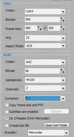

  • Sitedeki dosyalardan bir tane indirdim ve özelliklerine baktım. Bitrate gerçekten çok yüksek. Ayrıca kodlanan kaynak da oldukça kaliteli gibi geldi, eğer senin de kaynağın kaliteli değilse benzer kalite elde etmen çok zor.
    Ama gene de kaliteli sonuçlar elde edebilmen için bir yol var. FLV containerı içine H.264 video ve AAc ses koymak. Bu konuda tam emin değilim ama flash video artık h.264 ile kodlanmış dosyaları kabul ediyor. Bunun için burdaki programı öneririm. Ayarları aşağıdaki gibi yap. Ama bunun işe yarayacağından emin değilim ama denemeye değer.

    < Bu mesaj bu kişi tarafından değiştirildi pavlov -- 11 Ocak 2010; 16:45:58 >
