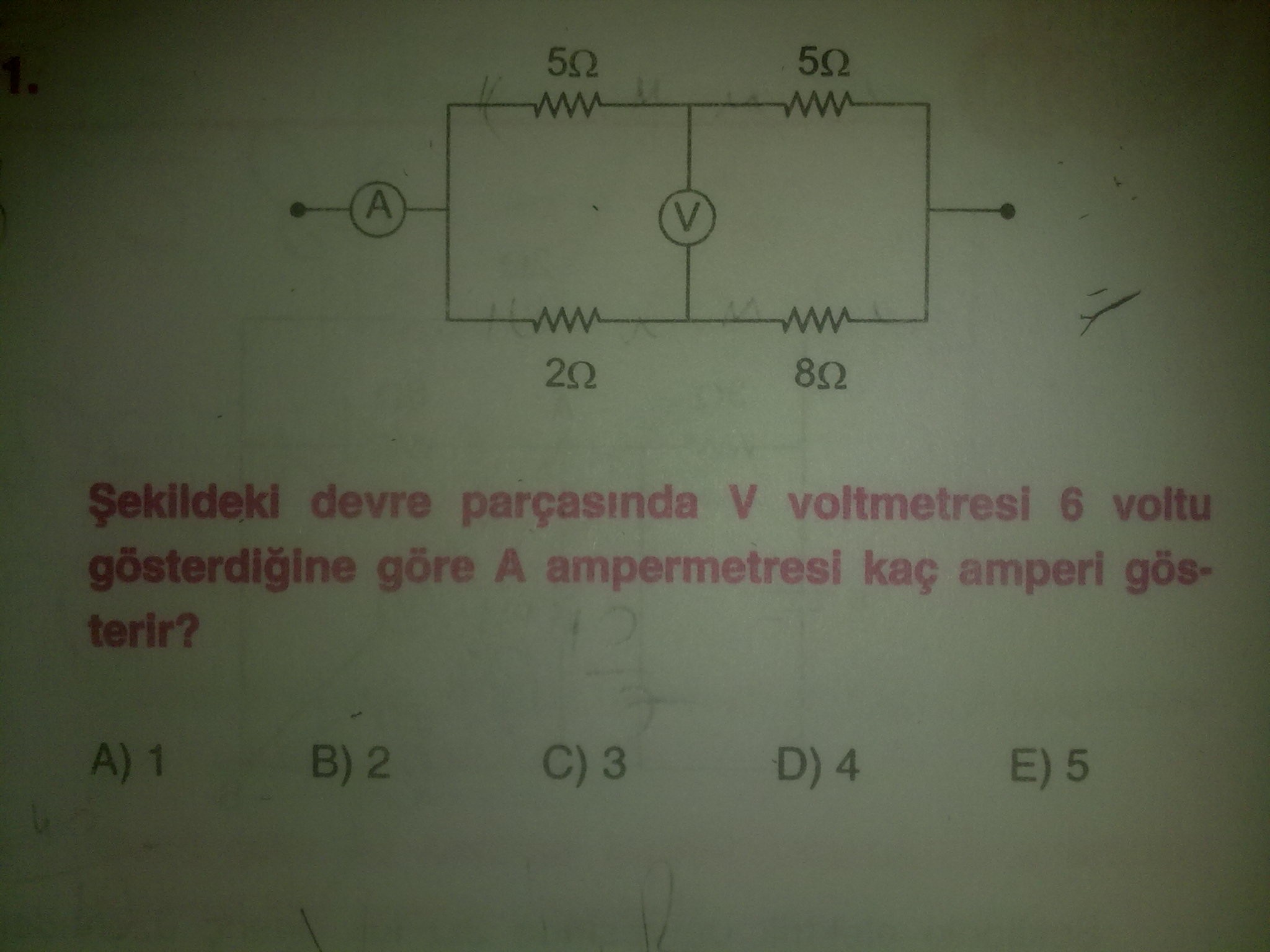

fizik elektrik Sorusu yardım

    çözebilecek varsa sevinirim

    İşte diğer konunda da söyledim illa harflendireceğim bu devreyi başka yolu yok! Şeklinde düşündüğünde her zaman kaybeden sen olursun. Çünkü bazı sorular çok kolaydır çözümü göremeyebilirsin. Misal bu soruda;
    Voltmetreyi görmeyeceksin zaten oradan birşey geçmez. 2 tane paralel kolun var 2 sinde de 10 ohm var.
    Bu demektir ki 2 koldan da geçen akım aynı. 2 koldan da geçen akım i akımı olsun.
    V = I*R bağıntısını kullanarak.
    0 volttan başlayalım üstteki koldan gidelim V1 = 5i olur Voltmetrenin üst ucundaki gerilim.
    V2 = 2i olur Voltmetrenin alt ucundaki gerilim.
    V = 5i -2i = 3i olur.
    3i = 6Volt imiş.
    i = 2A gelir buradan.
    üst kola ve alt kola i akımları gidiyor yani toplamda 2i anakol akımın var yani 4A anakol akımını veya ampermetrenin gösterdiği akımı bulursun diyelim.

    çok iyi oldu bu. Eline sağlık teşekkürler .
