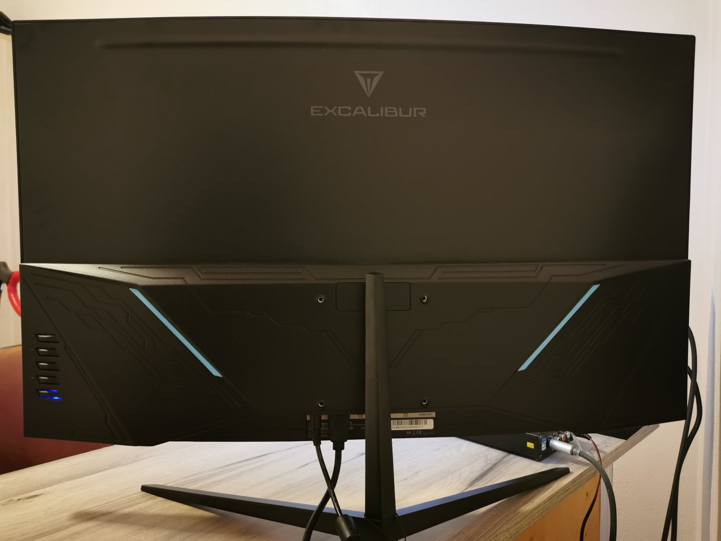

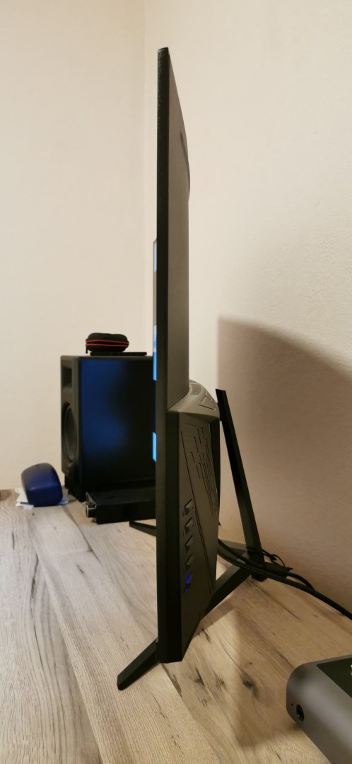

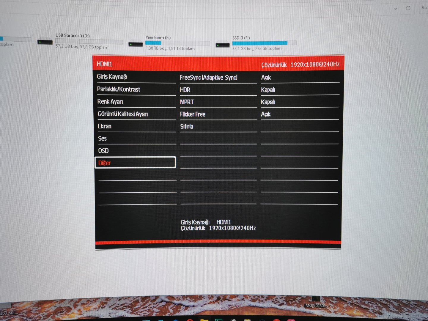

  • Monitör tam olarak 31.5 inç 1920x1080 FHD çözünürlükte 240Hz VA panel 1ms(MPRT)tepki süresi, 8 bit panel ve 4000:1 kontrasta sahip, AMD FreeSync ve NVIDIA G-Sync destekli. Monitörde 2 adet DisplayPort(1.2), 2 adet HDMI 2.0 giriş ve 3.5mm kulaklık çıkışı bulunuyor. Besleme hattı ayrı bir adaptör olarak tasarlanmış ki bu iyi, adaptör ise 12v 5A 60W güce sahip. Panel profili oldukça ince, kasanın alt kısmında kullanılan malzeme 6K bandına yakışır kalitede ne çok iyi ne de vasat ortalarda, çapaksız, eğilme bükülme yapmayan bir plastik, panelin üst arka kısmı ise daha premium hissiyatlı bir plastik malzemeye sahip. Ayak malzemesi metal, yalnızca yukarı aşağı eksen açısı ayarlanabiliyor ve kasa çok fazla esneme ya da salınım yapmıyor.

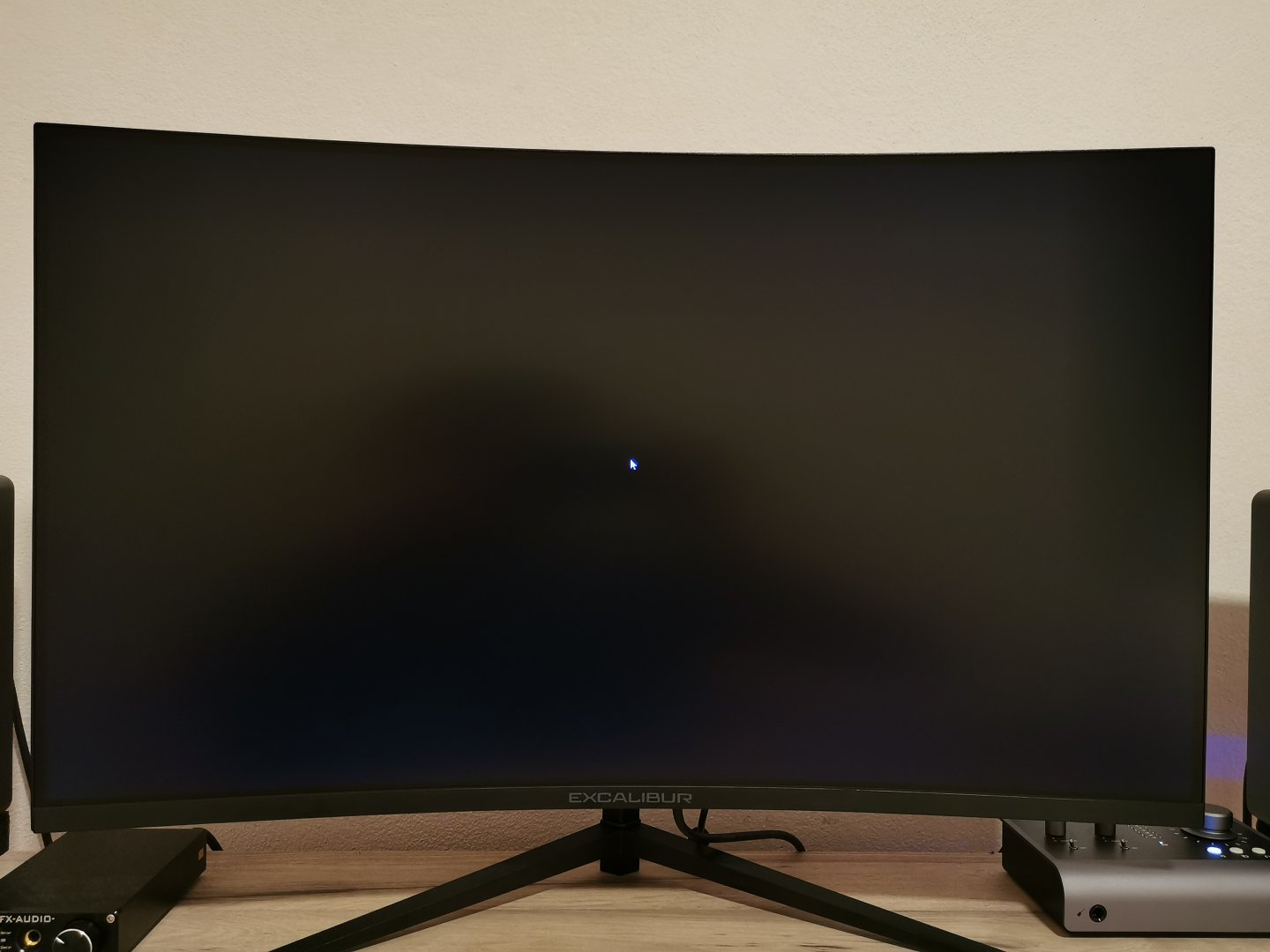

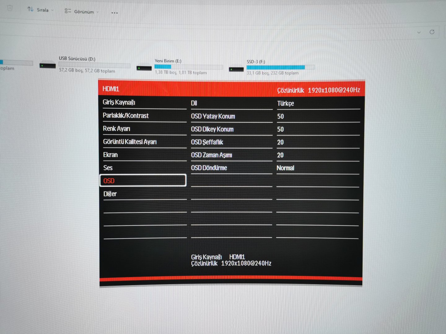

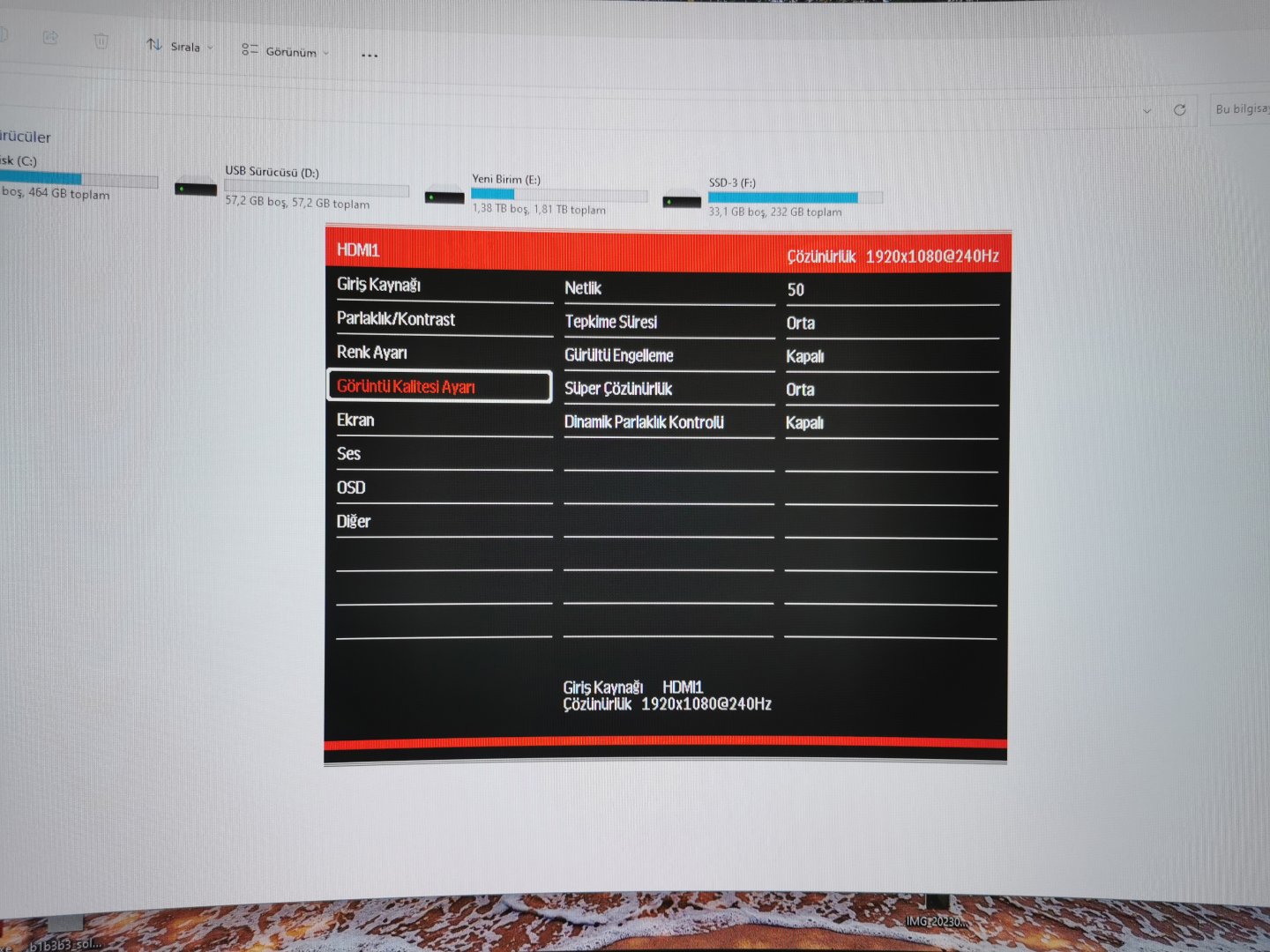

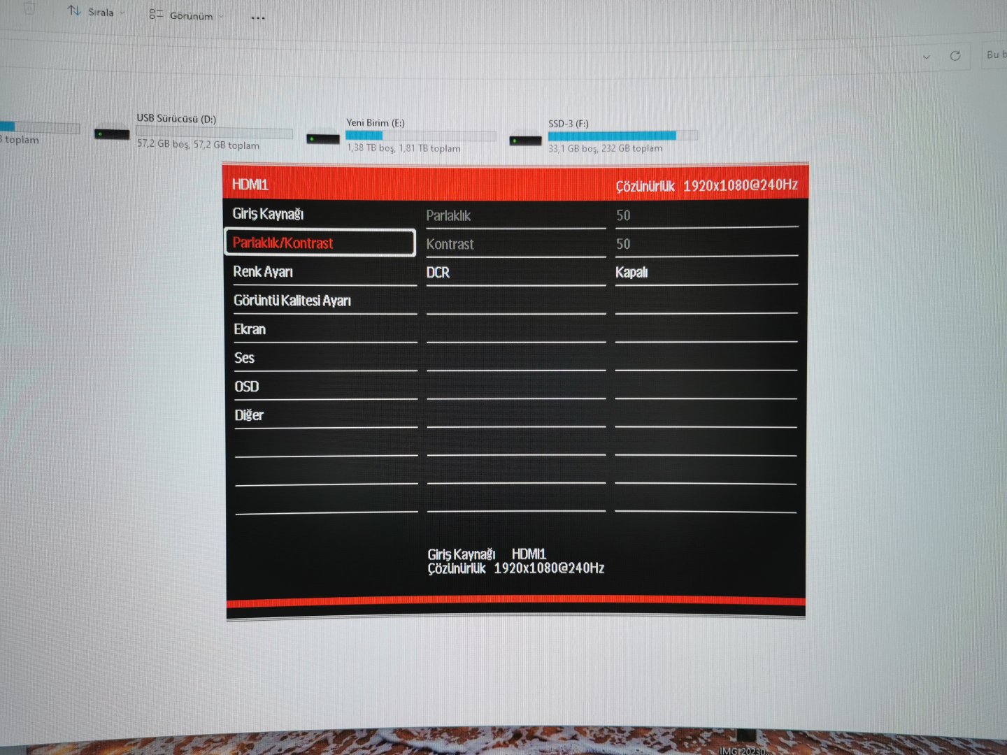

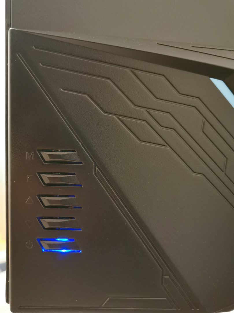

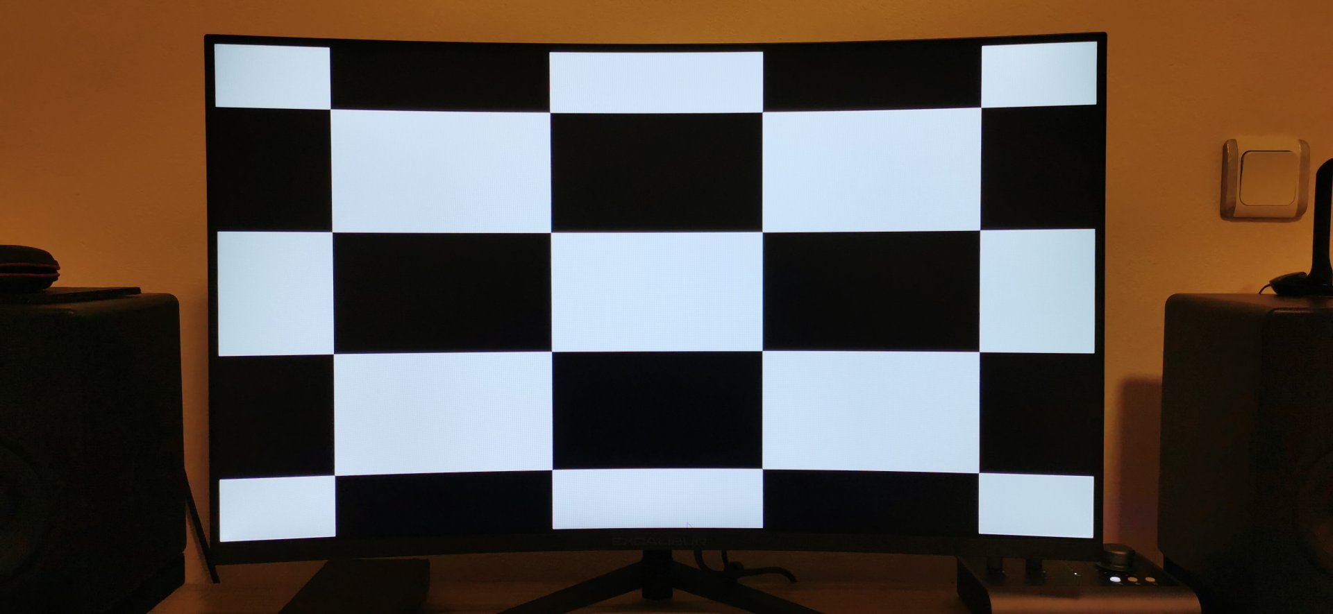

    Kontrastı başarılı buldum siyahlar oldukça derin. Monitör parlaklık seviyesi %80 de ön tanımlı olarak geliyor arttırma ihtiyacı hissetmedim yeterli buldum, arttırdığım vakit bana fazla geldi. Işık sızmasına gelecek olursam tam karanlık odada üst ve alt kenarda homojen bir biçimde ve kabul edilebilecek marjda ışık sızması mevcut, gri renk homojenliğinde herhangi bir sorun yok. OSD kontrol düğmeleri 5 adet arkada sağ alt köşede konumlandırılmış durumda hissiyatları vasat ve alışmasıda güç diyebilirim. OSD ekran gayet sade ve anlaşılır hazırlanmış, menü içeriği Türkçe. Ek olarak salt panel bazında Viewsonic vx3219 ile birebir aynı panele sahip olduklarını belirtmiş olayım.

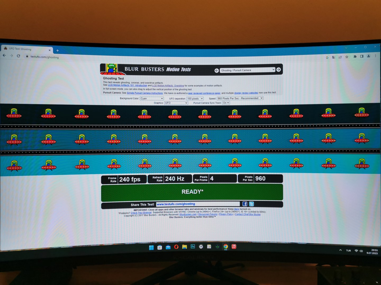

    Bir oyuncu monitöründe en çok merak edilen konuyu sona sakladım. Monitörde ghosting sıfır değil ancak fiyatı ve VA panel oluşu gözönüne alınırsa gayet kabul edilebilir seviyede, UFO ghosting testinde UFO'nun arkasında 3mm kadar aşırı belirgin olmayan bir gölgelenme mevcut, UFO ve içersindeki yeşil uzaylıda bulanıklaşma yok, ek olarak herhangi bir ters gölgelenme(inverse ghosting) sorunu da söz konusu değil.
