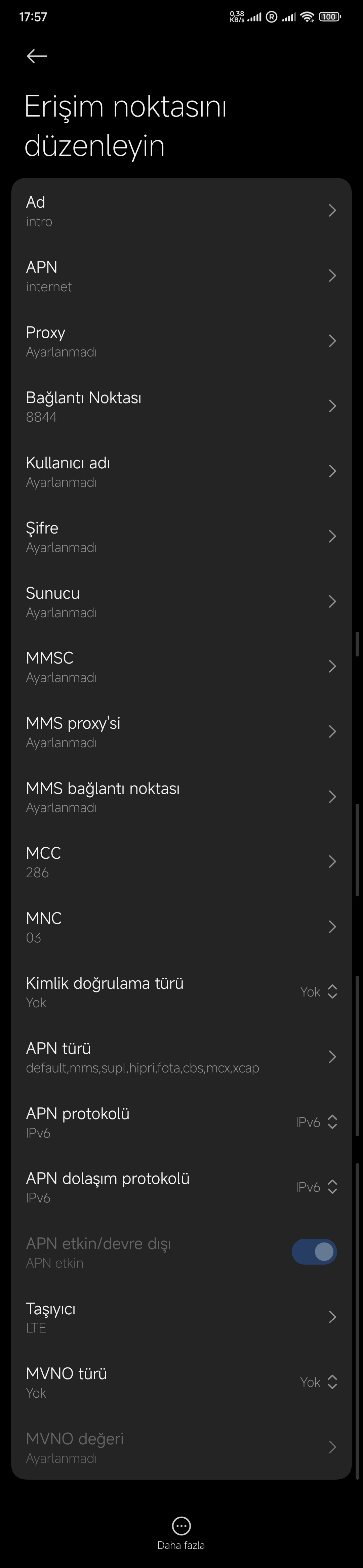

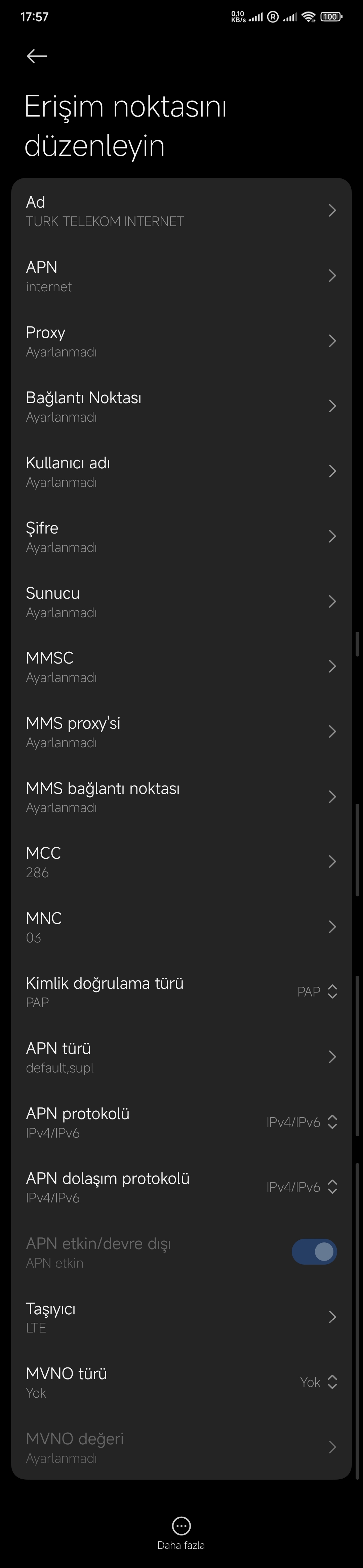

  • tlgsrcm T kullanıcısına yanıt
    APN ayarlarınızı paylaşma şansınız var mı
  • turco8181 T kullanıcısına yanıt
    Enfes Prime Limitsiz Sosyal Tarifesinde YouTube Sınırsız Veri Hakkı Sorunu
    Default ayarlar bunlar zaten. Birçok kişi bu ayarlarda problem yaşıyor ama yaşamayan da var sizin gibi demek ki

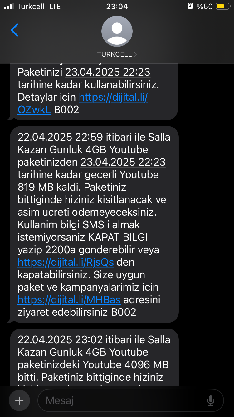

  • 4g ile yapılan testler, kotadan harcamaya devam ediyor. Enfes Prime Limitsiz Sosyal Tarifesinde YouTube Sınırsız Veri Hakkı Sorunu Enfes Prime Limitsiz Sosyal Tarifesinde YouTube Sınırsız Veri Hakkı Sorunu Enfes Prime Limitsiz Sosyal Tarifesinde YouTube Sınırsız Veri Hakkı Sorunu Enfes Prime Limitsiz Sosyal Tarifesinde YouTube Sınırsız Veri Hakkı Sorunu
  • krkmz1666 kullanıcısına yanıt
    3g 4g fark etmiyor. Bahane bulan da yok hocam olan gerçekliği anlatıyor herkes. Kimse keyfinden şikayetçi değil
  • sis651 kullanıcısına yanıt
    Turkcell interneti bitirmiştim ya salla kazanda YouTube var alayım deneyim dedim
    short hariç giriş yapıyor 4k falan açtım izledim
    Paylaşıyom yermi dedim yemedi karşı taraf 😂
    Short tarafını açmıyor ama
    Dns yi deneyim yazdım AdGuard DNS yi yemedi bu sefer hiç girmedi YouTube ye
    bu arada tarayıcı safari(reklamlar engelli )ve uygulamadan denedim
    15.dakikada bitti 4Gb 😂
