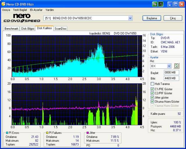

  •  Dvd Yazıcı Ve Boş Medya Sorunlarına Son, bilimsel test yöntemi ve önemli bilgiler
    benq1650 dvd writeri yeni aldım. DMS DVD-R 8X ile yazdım. Sizce bu sonuçlar nasıl.
    Orjinalden alıntı: fortuneteller
    o pif in 14 olduğu yerlerde eğer dvd nin içindeki datayı kopyalamaya çalışırsan sürücü hız keser ama çok diil. ancak seyrederken normal bi sorun olmaz... yani sonucun ne iyi nede kötü...
    Teşekkürler okan.
    Mutlaka bu topicte çok kez tekraralanmıştır ama topic çok uzun.
    bu grafikleri ve bu değerleri nasıl yorumlayacagız? Bazı sınırlar verirseniz sevinirim.
    Yoksa sadece programının verdiği % kalite değerinin pek önemi yok gibi anladım.
  • hoca ben şahsen şöle yorumluyorum. pif maksimum 10 olmalı. 10 dan sonrası bence kötü
    pie ise maksimum 50 civarı olmalı.
