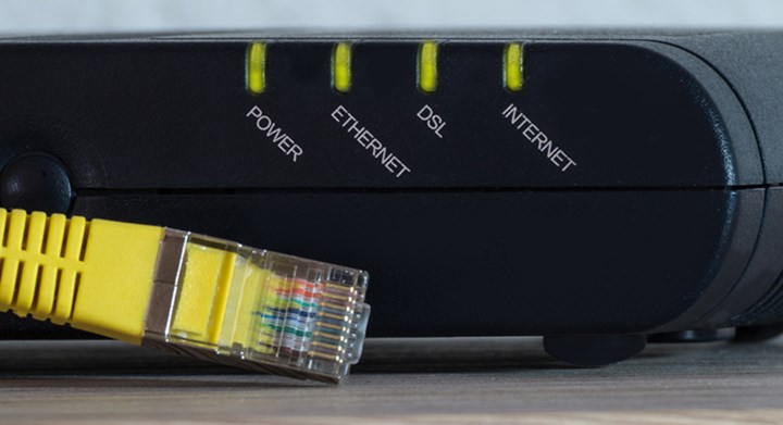

    DSL ışığı nedir?
    DSL ışığı, modemin düzgün çalıştığına ve olması gerektiği gibi sinyal aldığına dair bir işarettir. DSL ışığının açık olması internete sorunsuz bir şekilde bağlanabileceğiniz anlamına gelir. Sabit, yanıp sönmeyen DSL ışığı, internet servis sağlayıcınız ve aldığınız sinyal için her şeyin normal şekilde çalışması gerektiği anlamına gelir. Modem üzerinde sabit, yeşil olmayan başka ışıklar görüyorsanız, DSL ışığı sabit yansa bile bağlantı sorunu yaşayabilirsiniz.

    DSL ışığı yanmıyor, ne yapmalıyım?
    Modeminiz üzerindeki DSL ışığı, yalnızca gücün olduğu ve modeme bağlantının sağlandığı anlamına gelir; aktif internet bağlantınızın olduğunu garanti etmez. DSL ışığı neden yanmaz? Modem veya router, ağ bağlantısını algılamada sorun yaşıyorsa DSL ışığı yanmayacaktır. Güç ışığı yeşile döndükten sonra DSL ışığı da en fazla 1 dakika içinde yeşile dönmelidir. Modem DSL ışığı yanmıyorsa, çözüm için aşağıdaki adımları takip edin:
