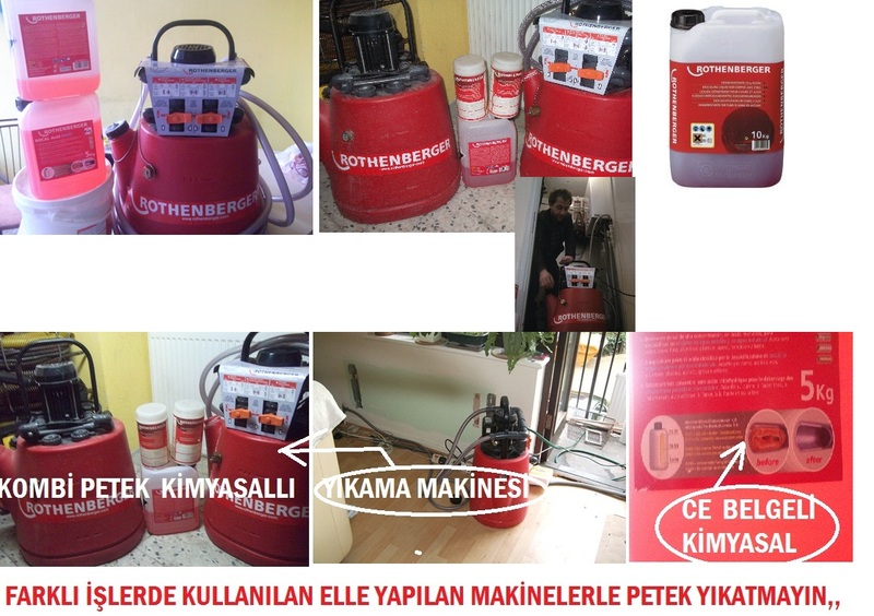

    Kombiyi değiştirseniz bile tesisatı temizletmeniz gerekli, petek ve borular tıkanma derecesine gelmiştir, geçenlerde forumda bir arkadaş yazmıştı daha evvel birkaç defa yaptırdığını fakat verim alamadığını en son yapan ustanın tesisata Rothenberg diye bir kimyasal katıp 1-2 gün bekledikten sonra temizlik yaptığını ve çok iyi sonuç aldığını belirtmişti.
     DOĞALGAZ KOMBİ ve TESİSATI HK.AÇIKLAMALAR
    Kombi altında dönüş borusu üzerindeki filtreye bakılmıştır belki, fakat temizlenmediyse söküp temizleyin. filtre plastik ise değiştirip ECA, GK veya KVS metal filtre ve tam geçişli kelebek vana yaptırın plastikten iki kat geniştir.
    Sık devreye giren kombiler çok yakar, aynı şekilde yeni immergaz takılan bir komşunun kombiside böyle çalışıyor 10 saniye çalışıyor 20 saniye duruyor ve yakıt fazla nasıl bir çalışma şekli verildiyse anlayamadım, Kombiyi değiştirecekseniz DD Nitromix tavsiye ederim çok verimli bir cihazdır vaillant bünyesinde üretiliyor, sonra Ariston clas premium ve ECA confeo premix kombiler de verimlidir. Bu modeller 1500-1600 TL civarında dır montaj ücreti ve proje masrafı ile ilave 500 TL masrafınız olur.
    Peteklerin arkasına izopan yerleştirin peteğin duvardan ısı kaybını engeller. Koçtaşta 2 li paketler 12 TL 3-4 paket yeter.
