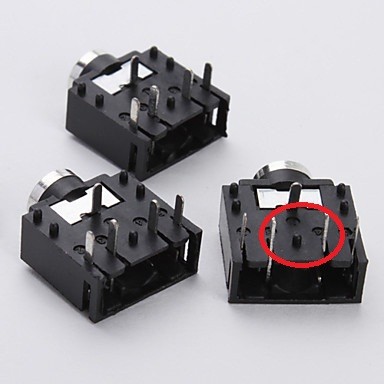

  • Merhaba arkadaşlar,
    Resimdeki jack girişlerini devreye nasıl lehimlememiz gerekiyor? Toplam 5 metal bacağı var ve hangi bacakları devreye bağlamam gerektiğini bilmiyorum. Ayrıca mono jack girişi olarak almıştım. Mono olup olmadığına da bakablir misiniz? Teşekkürler...

  • tekli olan şase ucu,diğer ikililer canlı uçlar diye biliyorum
    stereo dişi jack ayrıca canlı uçları birleştirip kullanın mono olur zaten

  • Tek başına olan kısım yani erkek jack'ın giriş kısmına yakın olan pin GND
    Sol ve Sag'daki iki pin Left-Right kısımları yalnız iç kısımlardaki pin'ler için geçerli.
    Eliniz'de multimetre varsa 4'lü sıra haldeki pinleri 2'li 2'li kısa devre kademesin'de kontrol edin 2'liler yani yan yana olanlar kısa devre konumunda ise sol 2'li Left ya da Right, sag ikili Left yada right konumundadır.
  • Bu arada elinizdeki jack stereo jack, yazınızın tamamını okumadım ondan dolayı bir önceki cevabım stereo olarak kullanacaksanız geçerlidir. Siz mono olarak kullanacaksanız tekli olan GND, tekli pin'in üzerindeki 2 pin'i birleştirip mono olarak kullanabilirsiniz.

    Çember içerisindeki 2 pin mi birbirine tek pin gibi bağlanacak? Ve diğer iki pine dokunulmayacak mı?

  • öndeki şase, sağ iki sağ kanal sol iki sol kanak diye biliyorum. sağ ikili bir sol ikili bir bağlana bilir.
    ortada ikisine aktif olarak bağlarsan mono olacaktır.
    elinde ölçü alti varsa birtane 3,5 erkek jak takıp hangi ucun hangi çıkışa gittiğini tespit edebilirsin.

    evet çember içindekileri birleştirirseniz mono çıkış elde edersiniz
