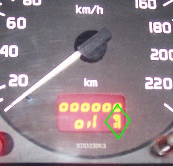

    Arkadaşlar bu rasimde yeşille işaretlediğim şey ne anlama geliyor ve alt göserge ne iş görüyor biln var mı?

    slacin arkadaşım normalde orda "oil ok" yazması gerekir yazmıyorsa yağıda tamamladığın halde o yazı gitmediyse en kısa sürede servise götür hatta servisi ara bilgi al belki onlar gelir arızanın durumuna göre. bazen 3e 5e bakma derim yoksa motoru kucaklayabilirsin ama silecek, kapı kilidi, cam vs. gibi arızaları kendinde halledebilirsin ama motorun yağsız çalışması demek onu direk çöpe atmak demek bence ihmal etme özel servislerde fiyat olarak uygun olabilir bilgisayara falan soktur belkide önemsizdir ama sen tedbirini al bence belkide bilgisayara sokunca bazı değerleri sıfırlayacaklar o kadar ama bilemezsin.
    Ama benim gene de içim gıcıklandı çünkü çok farklı görüşler var ya.
    Yağ eksilince
    bazıları orada ----------- yazr diyor,
    bazıları yaz yanıp söner diyor,
    yağ tamam olunca ok yazar diyenler de var.
    sanırım farklı modellerde değişiyo bunlar.
    hellix arkadaşım senin bahsettiğin araç kaç model acaba?
    98 MODEL MEGANE 2.0 RXT DÜZ VİTES ARACIM VAR...BU YAĞ SEVİYE GÖSTERGESİ USTANIZIN DEDİĞİ GİBİ YUVARLAK OLANLAR YAĞ MİKTARINI GÖSTERİR HER BİR YUVARLAK 1 LİTREYE TEKABÜL EDER 2.0 MEGANE' LAR 6 LİTRE YAĞA İHTİYAÇ DUYARLAR VE YUVARLAKLAR ARAÇ YAĞ EKSİLTME YAPIYORSA ZAMANLA 5'E SONRA 4'E SONRA 3'E DÜŞER 3'E DÜŞÜNCE ÜÇ TANE YUVARLAK ÜÇ TANE TİRE İŞARETİ OLUR VE BELLİ SÜRELERLE OİL YAZISI ÇIKAR VE BİR SÜRE YANIP SÖNER SİZİ İKAZ EDER...
    YARDIMCI OLABİLDİYSEM NE MUTLU..
  • BU ARADA bu ''ok'' yazısı yine megane1 lerin 1.6 16 valve olanlarında çıkıyor bizim 8 valf lik motorlarda ok yazısı çıkmıyor arkadasımın 2001 scenic'i var 1,6 16v onun aracında yuvarlaklar çıkıyor sonra '' OİL OK'' YAZIYOR..
