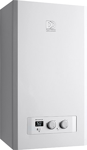

    O zaman Bosch 2300'e gerek olmadığını düşünüyorum. 3900-5000 gibi bir fiyat farkı var çünkü. Eski kombim ECA protheus en ucuzu, nefret ediyorum kendisinden. Ankara'da kombi değişimi ve proje vs için ortalama 1500 fiyat veriyorlar. Normal midir bu fiyat?
    Not: Şimdi yeni bir fiyat aldım. 9 taksit montaj dahil 4800 dedi. Atromix P24.
    < Bu mesaj bu kişi tarafından değiştirildi Emre The Sorcerer -- 5 Kasım 2018; 10:49:34 >

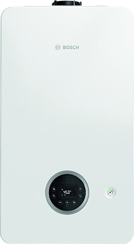

    bosch condens 2300 şu sıralar 4500lira internette, 5000lira yüksek fiyat çekmişler
    2300 çok daha üstün bir kombi: 1:8 modülasyon, 28kW sıcak su gücü, sıcak su için önısıtma modu ,izolasyonlu gövde sayesinde daha sessiz çalışma özelliği,bosch cr 10 veya cr50 modülasyonlu oda termostatı seçeneği
    demirdökümde migo varsa bosch'ta da bosch ct100 var, ct100 aynı özellik var internetten hava durumunu alıyor kazan sıcaklığını otomatik düşürüp yükseltebiliyor
    kombi montajı 200-300, proje 400-500lira tutar, kombinin yeri değişmeyecekse ek masraflar yoksa fazla para istemişler

    ikinisinden birini alacaksan atromix hem yeni hem de daha ucuz aralarında pek fark yok

  • atromix 20p yani 20kW (17000kcal) piyasaya çıktı dd 20kW premix yoğ üreterek iyi yaptı fiyatı 3400 civarı görünüyor -ki gayet uygun. küçük evlere ideal cihazı inceledim gerçekten ölçüleri güzel, kaba bir kombi değil sade. bu fiyattan satarsa bu kombi çok satar
