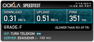

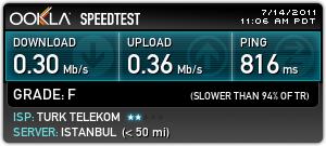

    bi sorun olduğu aşikar.Evde 3 bilgisayar var ve yaptığım testlerde hep bir yükseklik söz konusu.

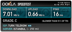

    buyur kardeşim bu benim bilgisayarımdan gelen sonuç
     Çözülemiyen ping sorunu Lütfen acil yardım

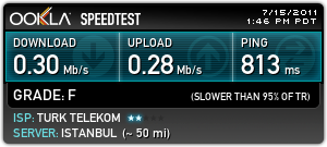

    burda ise diğer bilgisayardan aldığım sonuç
  • tamam zamanında bende cok ping sorunu yaşadım türk telekom kaynaklı ama en fazla 150 200ms tir. hatta ping değeri bu seviyeye geldiğinde hız da biraz düşüyordu yoğunlukla alakalı bir problemdi.
    senin bu sorunun hat değerlerin ile alakalı olabilir modem değerlerini paylaştınmı

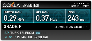

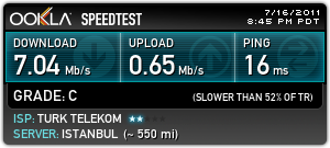

  • Evet arkadaşlar dediğiniz gibi chromeun büyük bir etkisi varmış açıkçası.
    firefoxdan yaptığım test sonucu gelen sonuç
    bu da chrome
    fakat oyunlarda hala oynalmıyacak kadar yüksek ping var ki 400 civarlarında

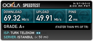

  • Arkadaşlar durumun bana ne kadar garip olduğunu anlamanız için kışın kullandığım internet bağlantısını paylaşıyorum.Lütfen yardımlarınıza ihtiyacım var .
  • Kışın nerede kullanıyordun bu interneti?
    24 ms vs. gönderdiğin tracert sonuçlarında lokal bir sorun yoktu. Sorunlu oyun sunucusunu öğrenip oraya tracert yapmayı dene, ya da ciddi ping sorunu varken bir yerlere tracert yap. Muhtemelen oyun sunucuları yurtdışında ve yurtdışı pingleri de uzun sürüyor.
  • Universitenin kampusunde kullandigim internet.Sorun su ki googlea ping attigimda bile 300-400 arasi sonuc geldi hemide 2 ayri bilgisayarda.Sorun oyundan degil bundan eminim pingim dusuk oldugu sabah 4 de 5 dakikaligina sorunsuz oyuna girebilmistim.
  • Ciddi problemin var dostum, en fazla 100ms olmalı Google pingin.

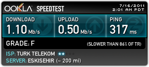

  • arkadaşlar sorun aktif bir şekilde devam ediyor
    sabah 6.30 da speedtest sonucum mükemmel
    fakat şu anda ise felaket
    bir çözüm için çaresizce bekliyorum

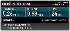

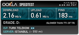

  • 2 farklı modemden 3 farklı telefon kablasıyla denedim olmadı.Gece 2 den sonra filan oynıyabiliyorum sadece
    şu anda ki sonucum
