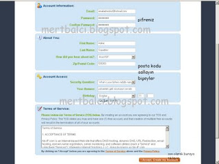

    Buraya Tıklayarak üye oluyoruz.Üyelik Aşağıdaki gibidir.Burdaki bilgiler önemlidir.Bir yere kaydedin.Üyelik başarılı olduğunda altta windows,linux,mac indirme linkleri cıkıcaktır.İşletim sisteminiz ne ise ona tıklayıp no-ip programını indiriniz.

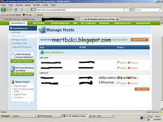

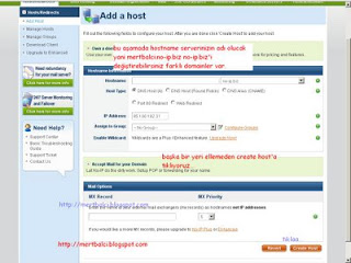

    Bu işlemden sonra siteye giriş yapıyoruz.Devamı resimlerde..

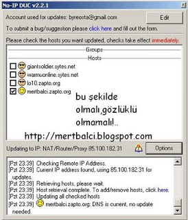

    bunları yaptıktan sonra,indirdiğiniz no-ip programını açın e-mail adresinizi ve şifrenizi yazıp giriş yapın.Giriş yaptıktan sonra aldığınız host orada gözükecektir.yanındaki kutucuğa 2 kez tıklayın ordaki yüz ifadesi şu şekli alması gerekli;
