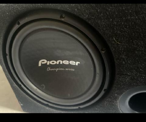

    o amfi ile o subwooferı tam randımanlı çaldıramazsın, çalar ama beklenti yüksekse tatmin etmez. görseldeki 4 kanal stereo amfi. front kanalları ile ön kapılara takılan component leri beslersin. rear kanallar köprülenip subwoofera girilir. görseldeki subwooferı tam şiddetinde çaldırmak istiyorsanız en az 1000.1 mono amfiye, imkan varsa1200.1 mono amfiye girilmesini öneririm.

    Hocam öncelikle zaman ayırıp cevap verdiğiniz için size teşekkür ederim,
    Alacağım amfi ile subwoofer set olarak fiyat 2750 TL civarında. İnternetteki araştırmalarıma göre bana fiyat/performans olarak iyi bir set gibi geldi, araba da küçük olduğu için şimdilik yeterli diye düşünüyorum zaten araç aile aracı, arabada hafif keyifli basslı müzikler dinlemek amacım maksat gençliğimizi yad edelim.
