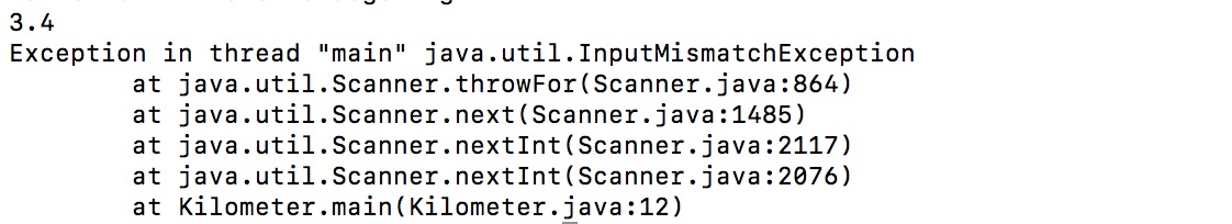

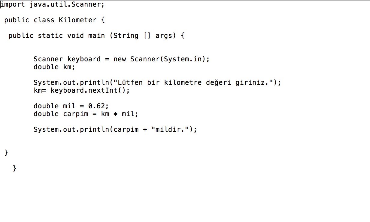

  • Arkadaşlar merhaba ben bilgisayar mühendisliği birinci sınıf öğrencisiyim.
    Geçen hafta programlamaya giriş dersinde javaya başladık ve bu hafta lab dersi vardı. 3 tane proje yaptık ama 2 tanesinde ufak sıkıntılarım var. Yardımcı olursanız sevinirim.
    Şimdi bu programda girilen kilometre değerini mile çevirmemiz isteniyor. Tam sayı değeri girince oluyor ama ondalıklı değer girince hata veriyor program.Ne yapmam lazım?

  • Değişken tipleri olayını tam kavrayamamışsın. Double virgüllü, int tam sayi alır.
    Aynı şekilde input olayını da tam kavrayamamışsın. Bir değişkeni double tanımlayıp, int değer almışsın kullanıcıdan. Tavsiyem, değişken tipleri ve input alma olaylarına bir daha bakman. Bu arada cevabı yukarıdaki arkadaş vermiş.
    Orijinalden alıntı: imammmm
    Hocam şöyle ki ben normalde hazırlık okuyacaktım. Ama sınavı atladım bölüme geçtim. İlk haftadan işlenilen konular bunlar ve maalesef ben yoktum.
    Sonradan başladım o yüzden pek hakim değilim. Teşekkürler cevap için
    ________________
    Pikiben hocam teşekkürler yaptım düzeldi
