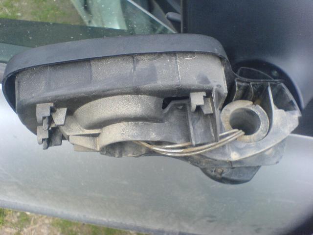

  • Evet var dostum.Aynayı içine katla sonra en arka tarafındaki kasayla birleşen yerden düz tornivada yardımıyla kaldırarak çıkar.Korkma biryerleri kırılmaz Tabi çıkartırken dikkat et genede çıkartırken nereleri takılıyor bakarak çıkart ki saglıklı olsun.
  • Kardeş dediğin gibi aynayı çıkarmayı başardım ama üzülerek söylüyorum herhangibir çekilmiş hat yok içerisinde.
    O zaman ben sana başka bişey sorayım. Bu ekranın arka girişlerine bir yere bu sensörü taksak en azından içerideki sıcsklığı gösterse. (taaa aynanın oraya hat döşemektense) Böyle birşey mümkün olurmu acaba??????

    Kardeş ben ekranın arkasına ulaştım orada tek bir soket var ve bir çok kaopla çıkıyor. Muhtemelen hepsi teyp kaplolarıdır diye düşünüyorum. Soketi inceledim arada boşluklar var muhtemelen onlardan bazılarına sansör takılınca çalışacak ama hangilerine :)

  • köksaldı arkadaş benim araçta 2001 megane bazen ısı göstergesi gelip gidiyor ve doğru göstermiyor.senin dediğin gibi sağ yan aynanın kapağını söktüm ama ne o aletten var ne bi şey sadece arada elin giremeyeceği bir yerde iki uç var bişeyler lehimlenmesi gerek gibi iki uç boşta duruyor başka hiç bi şey yok hatta soluda söküp baktım onda hiçbişey yok.peki resmini koyduğun şey bende yok ama içerde ısı gösteritor baya yanlış gösteriyor ama yinede bi şeyler gösteriyor ne yapmalıyım bi yardım etsen sevinirim
  • aynayı söktüm ama içinde birşey yok

  • ha bide unutmadan eğer o aletten alıp takıcaksam diğer arkadaş yazmışsın değeri nedir 2,5 homlu bişey yazmışsın
  • arkadaş tamda resim koymuş onun üzerinden anlatayım bare saolsun teşekkür.resimdeki gibi aradan görünen bir parça iki boş lehim yeri var ve onun yanında rezistansa benzer sarı parçalar var
