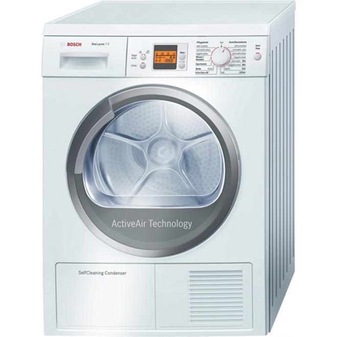

  • arkadaşlar 6ay önce bacanağımın tavsiyesi ve memnuniyeti üzerine bosch 86561 aldık .bayiden 1500 tl ye anlaşmıştık fakat 20-30 gün sıra olduğu için netten 1430 tl ye 10 taksit aldım. çok memnunuz.
    ısı pompası teknolojisi mutlaka olsun. (siemens 46w561)
    enerji tasarrufu , çamaşır makinenizle direk bağlantılı. 600-800 devirde sıkılmış çamaşırı kurutmak ile 1200-1600 devirde sıkılmış çamaşırı kurutmak arasında iki kat enerji farkı vardır...
    sadece dokunmatik tuşlara alışmak biraz zaman alıyor.
    bosch wtw86561tr:
    Enerji tüketimi: A-%50: A enerji sınıfının en düşük değerinden %50 daha tasarrufludur.
    Isı pompası teknolojisi
    Kapasite: 7 kg
    7 kg dolap kuruluğunda pamuklu çamaşır için: 1400 dev/dakikada 1.35 kWh - 112 dakika, 1000 dev/dakikada 1.6 kWh - 131 dakika
    ActiveAir Teknolojisi
    DuoTronic
    Hassas kurutma sistemi: Çamaşırları koruyan büyük Çelik tambur ,soft tasarım pedallar
    Özel programlar: Yünlülerde son uygulama, Mix Dolaba kaldırma kuruluğunda, Spor giysileri, Gömlek/Bluz
    Nem kontrollü, süreli ve özel pogramlar için tam elektronik kullanıım
    TouchControl tuşları (dokunmatik tuşlar): Başlat/Beklet, Hassas, Kolay ütüleme, Opsiyonlar, Değiştirme
    LC program akış göstergesi: Bitiş zamanını erteleme (24 h) ve kalan süre göstergesi, ilave programlar ve cihaz bakım önerileri
    Tambur içi aydınlatma sistemi
    Kırışıklık önleme sistemi: Program sona erdikten sonra 120 dakika çamaşırları kırıştırmadan muhafaza etme
    Çocuk kilidi
    Program bitiminde akustik sinyal
    Büyük yuvarlak cam kapak, sağdan açılır
    kapı menteşesi: sağda
    Metal kapı menteşesi
    Boyutlar(Y x Gx D): 84.2 x 59.8 x 62.5 cm
    Tezgah altına gömülebilir. OTOMATİK olarak kendi kendini temizleyen KONDENSER KORUMA FİLTRESİ.

  • Kurutma makinelerinin iyi havalandırılan bir yere yerleştirilmesi gerekir. Makine çalıştığı sürece portmanto kapısını açma şansınız varsa bu şekilde de kullanabilirsiniz. Ancak bu şansınız yoksa makinenizden verim alamazsınız.
    Kurutmalı çamaşır makinesini önermememin başlıca sebepleri tam kapasitesiyle kurutma yapamaması, kurutma işlemi sırasında su kullanması ve bazı istisnalar haricinde genellikle daha fazla enerji harcamasıdır.
    Kurutmalı çamaşır makinesi almayı düşünüyorsanız Daewoo, LG, Samsung, Bosch, Siemens ve Electrolux alternatifleriniz var.
    Bosch ve Siemens su kullanmaksızın kurutma makinesi ile benzer mantıkla çalıştığından havalandırmaya ihtiyaç duyar. Bu yüzden onlar da size uymaz.
    Electrolux'ün yüksek devirlerde vuruntu sesi sıkıntısı var, ses sorununuz olabilir.
    En mantıklısı LG'yi seçmek.
    Orijinalden alıntı: candogan62
    Peki portmantonun kapısını açık tutsak, bosh veya siemens olabilir mi? Bunlar tam kurutma yapabiliyorlar mı?

  • kurutmalı çamaşır makineleri genelde B sınıfı 5-7kw elektrik tüketiyor. A sınıfı için ise seçenek çok az.ve pahalı.
    2000-3000 tl verip pişman olmakta cabası. acizane tavsiyem.
    A+++ AEG PROTEX 75270 çamaşır makinesi (0.91kw) (990-1200tl) ve üzerine,
    A+++++ BOSCH 86561 Kurutma makinesi (1.35KW) (1700-1900tl) veya
    A++++ BOSCH 84360 Kurutma makinesi (1.62kw) (1500-1700tl)
    toplamda ortalama 2.5 kw ancak tüketir.
    Kurutma yapabiliyorlar, sadece daha evvel dediğim gibi yıkama+kurutma için 4kg sınırınız var.
