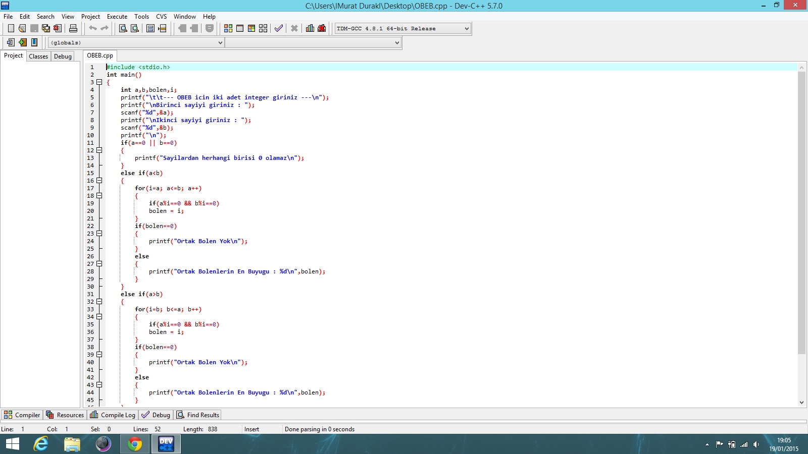

  • bir başka soru , sayıların obebi'ni bulan kod ...
    aşağıdaki kodu derlediğimde ve sayıları POZİTİF seçtiğimde doğru sonuçlar alıyorum .
    Örneğin 1.sayi için 10 ikinci sayi için 20 girdiğimde ya da 1. sayi için 20 2.sayi için 10 girdiğimde obeb 10 olarak doğru bir şekilde karşıma çıkıyor.
    Aynı zamanda 1.sayiyı -5 2.sayiyi 15 girdiğimde ya da 1.sayiyi 15 2.sayiyi -5 girdiğimde obeb -5 olarak doğru gösteriyor yani sayılardan bir tanesi NEGATİF olduğundada sorun çıkmıyor
    Ancak sayilarin ikisinide NEGATİF girince ortak bolen yok diyor. Sorun nedir sizce?
    #include <stdio.h>
    int main()
    int a,b,bolen,i;
    printf("\t\t--- OBEB icin iki adet integer giriniz ---\n");
    printf("\nBirinci sayiyi giriniz : ");
    scanf("%d",&a);
    printf("\nIkinci sayiyi giriniz : ");
    scanf("%d",&b);
    printf("\n");
    if(a==0 || b==0)
    printf("Sayilardan herhangi birisi 0 olamaz\n");
    else if(a<b)
    for(i=a; a<=b; a++)
    if(a%i==0 && b%i==0)
    bolen = i;
    if(bolen==0)
    printf("Ortak Bolen Yok\n");
    else
    printf("Ortak Bolenlerin En Buyugu : %d\n",bolen);
    else if(a>b)
    for(i=b; b<=a; b++)
    bolen = i;
    if(bolen==0)
    else
    else
    printf("%d\n",a);
    return 0;

  • İki ya da daha fazla doğal sayının ortak bölenlerinin en büyüğüne bu sayıların en büyük ortak böleni, kısaca ebobu denir.
    Ama kodu şöyle yazarsan doğru olur
    a=küçük sayı
    b=büyük sayı ise
    for(i=1; i<=a; i++)
    bolen = i;
