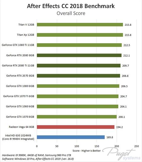

    puget system premiere icin Amd Threadripper öneriyor en üst versiyon olarak: ekrankartinida quad(4x) gtx 1070ti koymus, acaba neden gt 1030 önermemis? gt 1030 da da cuda var biliyorum o da is görüyor sonucta.
    konuya gelecek olursak üzerime alindigim kisim; 2700x almayi düsünürken, arkadasa neden 1700 önerdim? 2700x ile neredeyse yari yariya fiyat farki var. (r7 1700 164euro) Render konusunda overall performansi gayet basarili. Ben zen 2 lerden umutluyum. Alman siteleri dahi bunu suan yaziyor ciziyorlar, eger onlarda yanilirsa hepsi biraksinlar bu isi.. Kaldi ki yeni cikanlar 2700x ten kötü olacak hali yok. Fiyat olarak ta intelden bir hayli ucuza gelip mantikli bir ürün ortaya cikiyor. Ryzen 3000 serisinin basarisiz olacagini düsünüyorsan, arkadasa intel önerebilirsin. Burda gelecegi kimse bilmiyor, ben hicbir bilgi olmadan cikar cikmaz 1700 aldim, c6h-flarex ile beraber. Suana kadar mimari render da kullanildi, beni tek bir noktada üzdü, ilk aldigimda 290eu civariyken simdilerde 164eu ya bulunabiliyor olmasi..
    Asus P9X79 Pro | 3930k + H90 | 4x4gb RipsjawZ 2133 cl10 | Msi gtx 1060 gaming x 6gb | 840 evo 250gb | 1tb wd black | 3tb wd green | Evga 750 G2 | Phanteks enthoo pro m || Asus Crosshair VI Hero | R7 1700 | 2x8gb FlareX 3200 cl14 | Inno3d gtx 770 4gb | 500gb 850 evo | 240gb Ocz Arc100 | Seasonic S12II 620w | CoolerMaster rc-690 || Asus Rampage Formula x48 | Q6600 @3.6ghz Scythe Mugen | 2x1gb + 2x2gb Dominator 1066 cl5 | Ati hd3870 Iceq Turbo 512mb | 1tb wd blue | FSP hyper 700w ||Asus B250G | i5 7500 | 2x8gb CL14 Corsair LPX 2400mhz | Asus gtx 560 ti 1gb | 850 Evo 250gb | Seasonic M12II 620w evo | Zalman R1 || 3TB WD Red WD30EFRX | Sharkoon SilentStorm Icewind 750w | Crucial MX500 250gb |
  • Mukarnas kullanıcısına yanıt
    Önerdiğim sistemin altında not kısmını oku neden gt 1030 yazmışım anlarsın. Okuma konusunda çok über süper olduğumuz doğrudur ne yazık ki.
    %8 100 günde 8 gün demektir bence ciddi rakam. Ayrıca bunun muhasebesini ben sen değil konu sahibi yapar.
    Senin attığın benchlerde bile 9900K daha iyi gözüküyor ki bu işlemci ortalama %20 daha iyi performans veriyor senin mesajının bir yukarısına yazmıştım bunu.
