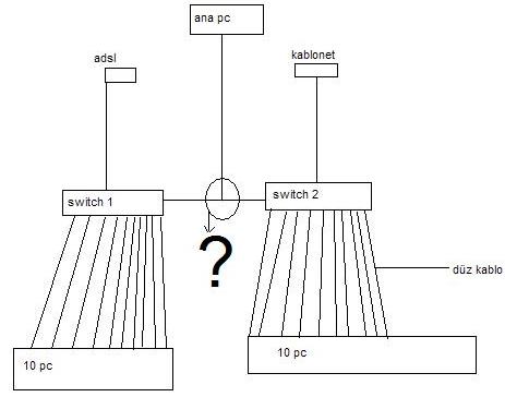

  • elimde adsl ve kablonet var. 20 pcyi 2 switche bölmek istiyorum 1 switchde 10 pc diğer switch de 10 pc olacak şekilde fakat bu iki svichde bir ana pc ye bağlı olmasını istiyorum. benim sorunumiki internet bağlantısının birbirlerini engellemeden iki swich arasında nasıl bir bağlantı yapabilirim iki switch arasında veri akışı olacak ama internet akışı olmayacak. şimdiden yardımlarınız için teşekkürederim.

  • 24 port tek bir switch işinizi görür ama illa 2 tane olsun derseniz şemadaki gibi bağlantıyı yapın ve ;
    anamakina : 192.168.2.10
    modem 1 : 192.168.2.1
    modem 2 : 192.168.2.2
    modemlerden DHCP servisini kapatın.
    clientlere :
    192.168.2.20
    192.168.2.40
    arasında manuel ip verin. 10 tanesine 192.168.2.1 ağ geçidi diğer 10 tanesine 192.168.2.2 ağ geçidi verin.
    bitti gitti.
    ekleme : 2 switch kullanırsanız eğer ara kablo ile switchleri birbirine bağlayın, anamakinanın kablosunu herhangi birine takabilirsiniz. Anamakinayıda internete çıkaracaksanız hangi modemden çıkmak isterseniz gateway olarak onu yazın.

  • Bunu yapan routerler (switch de olabilir) satılıyor. 2 internet hattını birleştiriyorsun tek hatmış gibi kullanıyorsun. Mesela 2 tane 8mbitlik hattı birleştirince 16mbitlik tek hattın oluyor.

  • Kablonetin standart modemi varsa WAN girisi olmayan bir ROUTER olmadan kablonetin internetini 2 bilgisayardan fazlasina dagitamazsiniz.

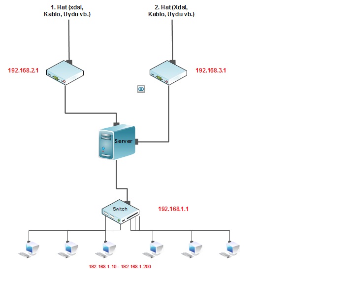

  • Merhaba
    Öncelikle Bu Yapı Network Mantığına Uygun Değil.Bunun İçin Öneride Bulunanlarıda Ciddiye Almamak Lazım. Amaç Dengeleme, Hız ve Yedeklilik İse Resimdeki Gibi Bir Bağlantı Yapabilirsiniz.
    Resimdeki Server Linux Tabanlı Arka Planda Çalışan Bir Pc Olabilir. Dengeleme Gibi İşlemler Linuxta Sağlıklı Bir Şekilde Yapılabilmektedir. Bir arkadaşın bahsettiği gibi bu işi yapan routerlarda vardır. routerların fiyatı biraz yüksek kaçabilir.
    sizin yapmak istediğiniz bağantıda çalışır fakat hatlardan biri kesildiğinde 10 pcniz internete erişemez durumda olur.
