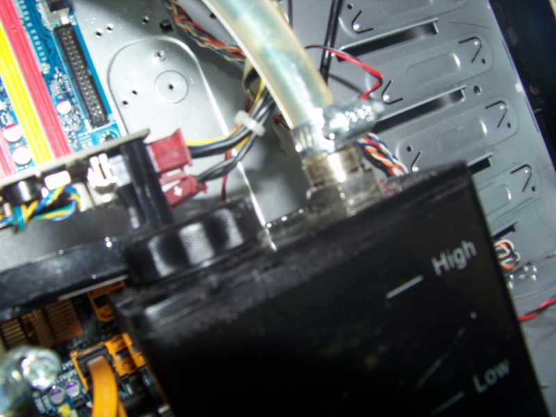

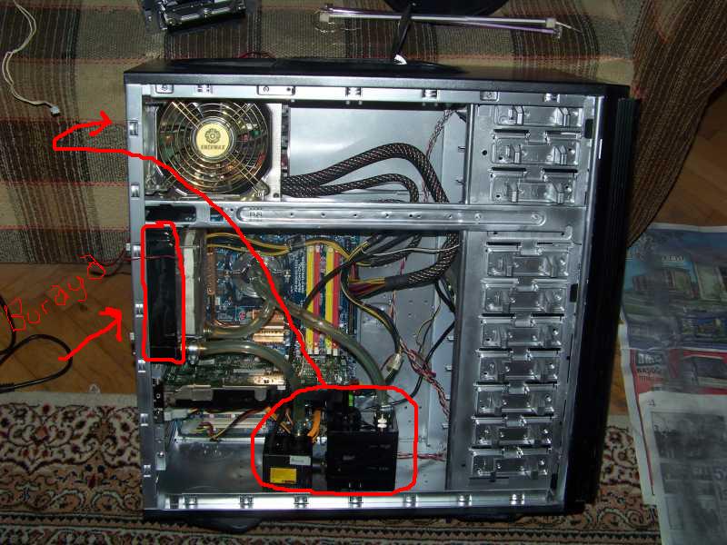

  • Bendeki sıvı soğutmada kullanılan hortumlar kaç mm'lik bilmiyorum...Yeni hortum alacağım için kaçlık hortum almam gerektiğini bilmem lazım acaba resimlerden anlayabilirmisiniz?Radyatör,pompa ve hazneyi kasa dışına taşıyacağım için hortumların uzun olması gerekiyor...

  • 3/8 gibi duruyo iç çapı 10mm
  • kullnacağın rakorların ağız çapları kaç inch? ona göre sana tavsiyede bulunayım..mesela benim rakorların ağız çapları 1/2 inch ama hortumların iç çaplarını 3/8 inch aldım..hortumları rakorlara biraz zor takıyosun ama çok güzel performans alıyosun..damlatma su sızdırma gibi derdinde olmuyor...1/2" rakorlar için sana tavsiye iç çapı 3/8" dış çapı 5/8" hortumlardır..marka olarak ta Tygon R3603 tür..

  • 3/8 de alacağın yere onlar anlar
    kullandığın sistem big water 735ten bozma o da 3/8
