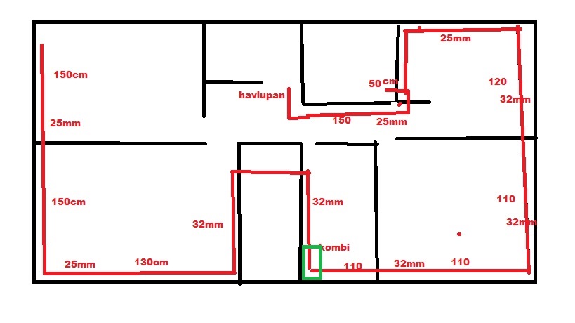

    bağlantı da doğru. Petek metrajınız yetersiz olabilir mi? Bu kombiler hakkındaki genel kanı fazla yakıt tükettiği bundan emin olduk sanırım
  • Xitsilla X kullanıcısına yanıt
    ev 100m2 çizimde vardı petek metrajı toplam 10,8 ama şuan 330 kapalı mutfak ve kullanmadığım 1 oda şuan 42 yakıyorum 9,6 yakmış bu gün herhalde tüm petekleri açarsam artar tüketim
  • veliahht V kullanıcısına yanıt
    Ben o çizimden pek birşey anlamadım.
    örneğin salonunuz kaç m2 ve ne kadar petek var
    salon 13,5 mt2 120-150 petek
    yodası 8,5 mt2 120cm
    çodası 9 mt2 2*110
    antre 150
    mutfak 110
    o odası 13,5 150cm
    banyo 50cm
    eni,boyu ölçtüm çarptım çıkan m2 bunlar ben her peteği keşife gelenlerin söylediğinden daha fazla yaptırdım 8,5-9 du onların dediği
    13.5 m2 salonda hem 120 cm hem de 150 cm toplam 2 petek mi var?
    evet adam 1-1 koyacaktı bizim ev doğuk olduğu için o şekilde koydurdum 150-130 ve ısınıyorum güzel ama antre ve 150 cm koyduğum oda serin oluyor

    Oturduğunuz il ve mahalle neresi? Bir kontrol yapacağım.
    Oda sıcaklığınız kaç derece?
    denizli tavas kombi yanarken antre 20-22 y odası 22-24 salon oturduğum yer 24 falan benim ev 4 tarafı boş bi bak bakalım teşekkürler
    Oda sıcaklığınız az hocam, dış ortamınız 12 derece
    burada şuan dış ortam 4-6 derece arası
    23 dereceye ayarladım salonu
    diğer odalar 24 derece
    salonum sizinki gibi 13m2 değil üstelik 26 m2...
    ee napayım şimdi ben sonuç olarak
