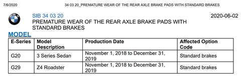

  • Selamlar aracım 25.800 km’de bugün farkettim servis kısmında 2600 km sonra arka balata değişimi diyor. Balata değişimi için erken değil mi f30 kasa aracımın balatasını 70 bin km’de değişmiştim.
  • dromerf D kullanıcısına yanıt
    Ben de geçen ay 24.000 km de uyarı vermesi üzerine değiştirmiştim, aracım 2021 Ekim çıkışlı, 2021 Temmuz ayı öncesinde üretilen g 20 ler için balata değişiminin garanti kapsamında olduğunu, sonrasında üretilen araçlar için ücret talep ettiklerini söyledi servis
  • hanlıoğlu kullanıcısına yanıt
    Benimkinin üretim tarihi 2021-07-23. Acaba benimki giriyor mu garantiye :)
    Yazıyı buldum. İmkan olsa da ilk mesaj eklesek.
    1 Kasım 2018 ile 31 Aralık 2019 arasında üretilen araçlarda bu problem varmış.
    Sadece balata da değil. Kaliper filan değişiyormuş. Yoksa yeniden yapar. O yüzden aracınız bu model aralığındaysa kesinlikle garantiden o parçaları değiştirin.

    Benim de aracım 2020 ekim üretim. Şu an tam 30 bin km oldu. Arka Balata uyarısı veriyor. Hafta içi servis randevusu alacağım özgörkeyden. Umarım bir aksilik çıkmaz ve garanti kapsamında tamir ederler. Bu kadar az kmde Balatayı yemesi kabul edilebilir değil.
