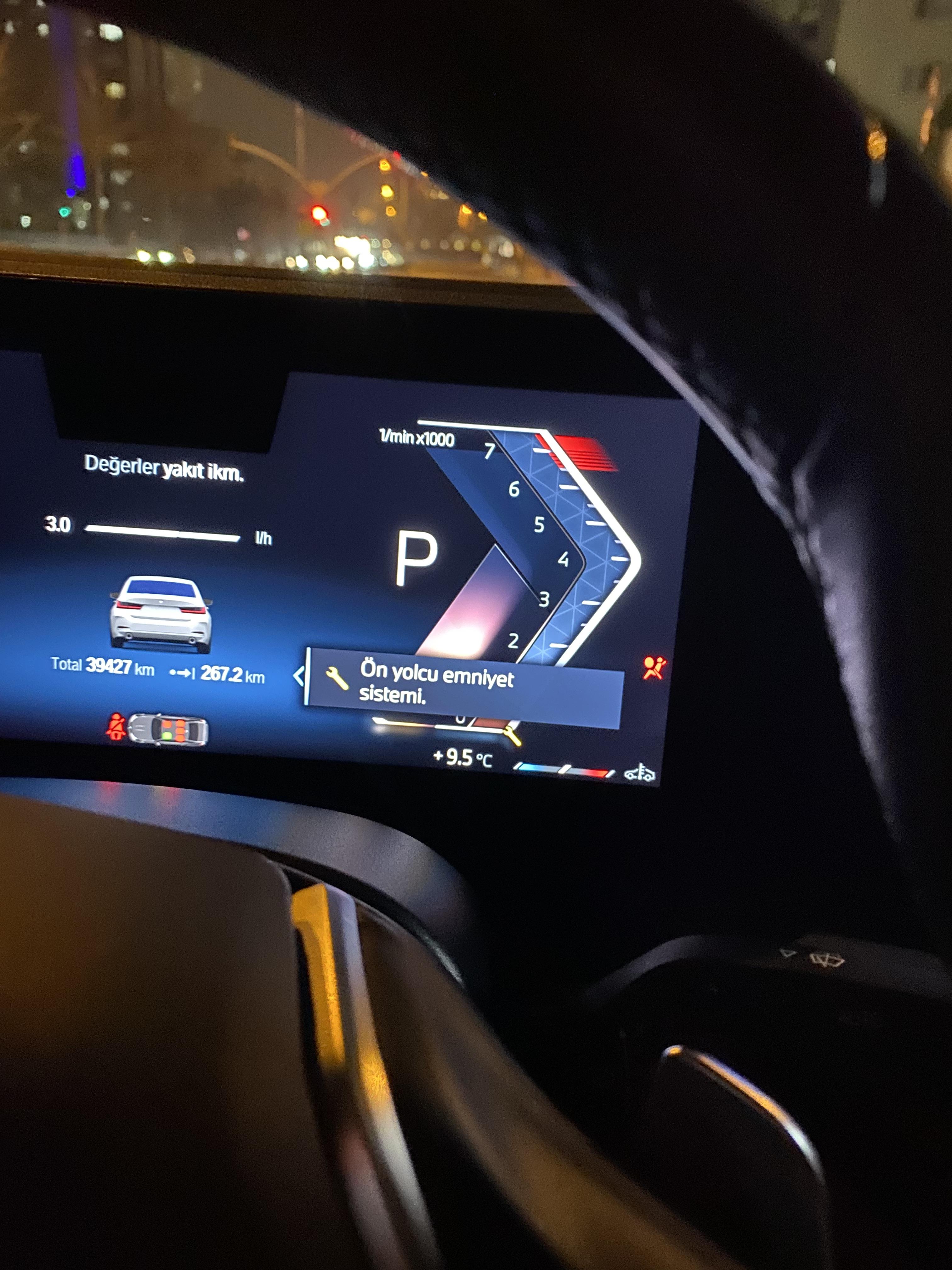

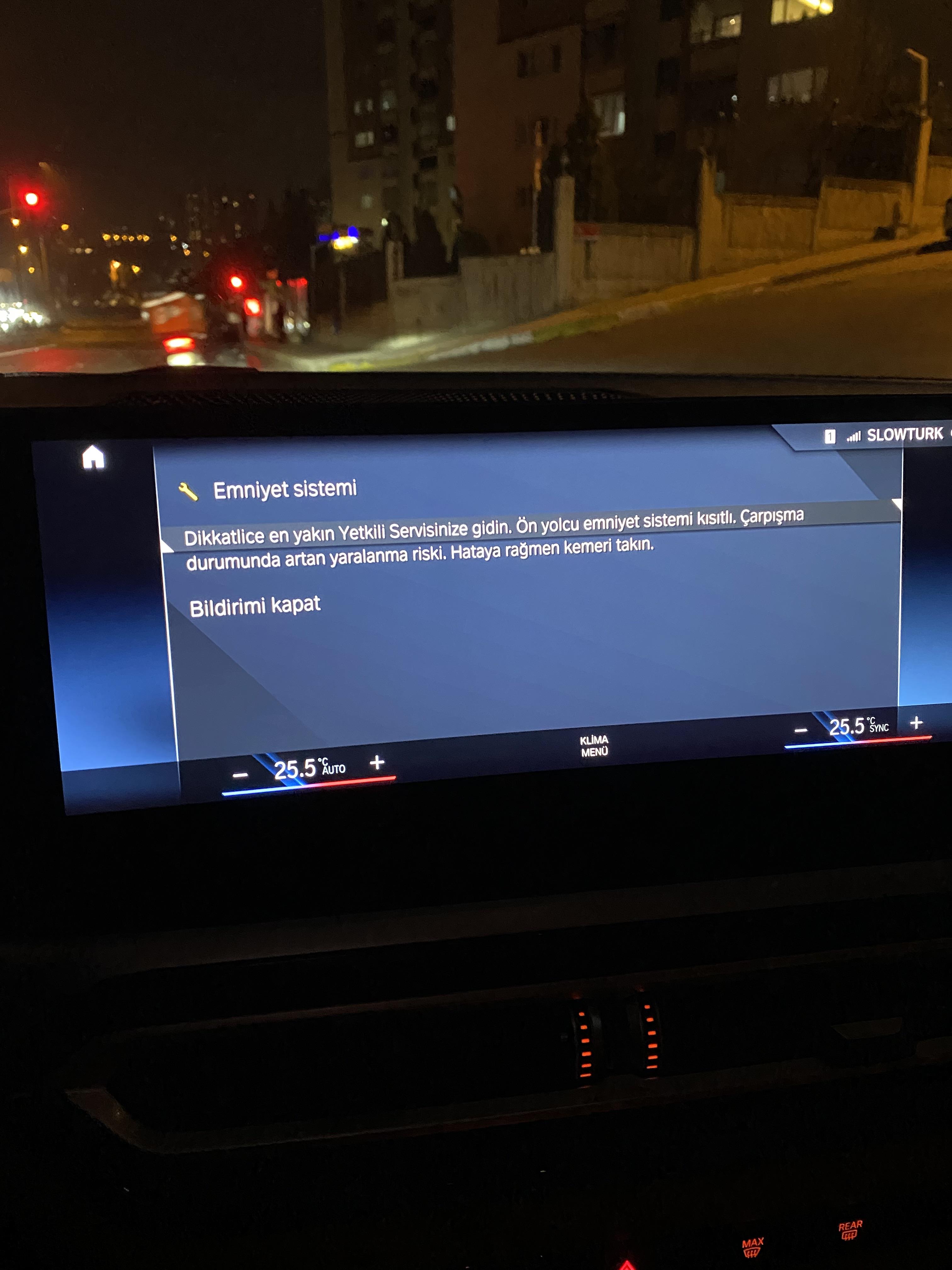

    G20 LCI 2023 model araç almıştım yaklaşık 3 hafta önce. Araç durur haldeyken bile rölantide yoğun bir duman(daha doğrusu buhar) veriyor. Daha önce yazdığım gibi C200d kullanıcısıyım G20 ye geçtim. Bu normal mi?
    2. bir konu nereden bulaştıysam aracı detaylı temizliğe verdim bugün, aldıktan sonra ön yolcu emniyet sistemi arızası veriyor ve airbag ışığı yanıyor. Muhtemelen koltuğun altındaki soket nemlendi diye düşünüyorum. Hava tutsam geçer mi daha önce yaşayan oldu mu? Yıkayan firma aracı getirin bilgisayar bağlayalım falan diyor da asla geri götürmem aracı onlara.
    kıymetli cevaplarınız için çok teşekkür ederim.

  • ustempol U kullanıcısına yanıt
    Koltuk kalibrasyonu yapın geçiyor bu hata sonrasında.

  • Dün aracı detaylı yıkamadan aldığımda bu sorun ile karşılatım. Bugün sabah arabaya bindiğimde arıza gitmişti tamamen. İnternetten izlediğim videolarda koltuk altındaki dirençler ıslanınca bu sorun olduğunu öğrendim. Benim sorunum kalmadı ama sorun yaşayan arkadaşlar için yolcu diyorsa yolcu, sürücü diyorsa sürücü koltuğunu en öne ve en yukarı alıp, arka kapıdan girip koltuk altına hava(ama kabloları yırtacak kadar basınçlı olmasın aman) tutun sorununuz muhtemelen düzelecektir.
