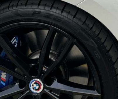

  • Fren ve lastik olarak bu benim. Yazılıma nasıl tepki verir?

    O anlamda evet, ben de zaten aracın ortak parçaları çok olan bir üst versiyonu 250 hp civarı olunca bizimkinin de sorun çıkarmayacağına güvenerek ilerledim. Kısmet tabi, hakkımızda hayırlısı :)
