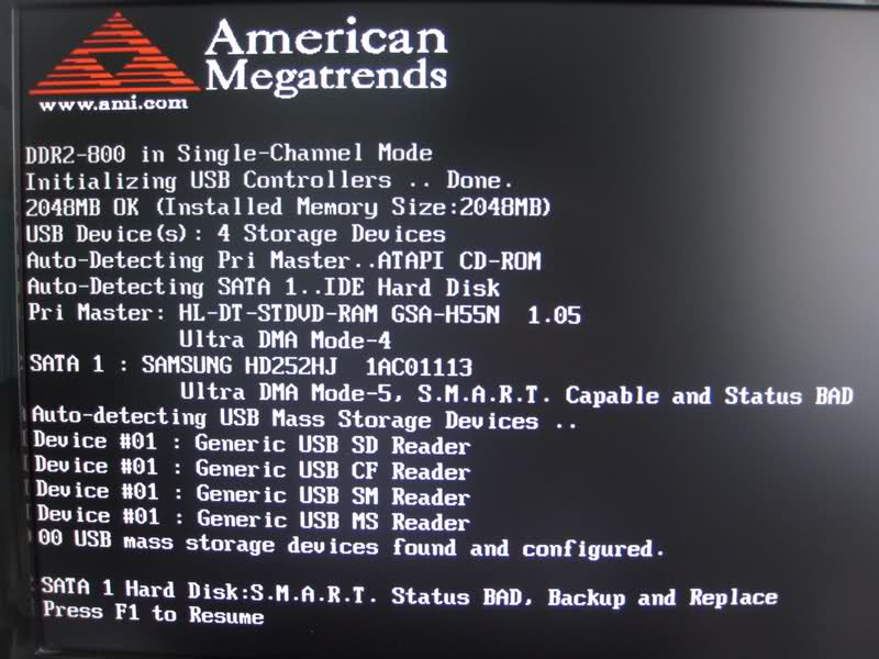

  • Pc'yi açarken karşıma resimde gördüğünüz ekran geliyor ve devam etmek için F1'e basmam gerekiyor.resimde yazılanlar ne anlama geliyor?? ve bu sorunu düzeltmek için ne yapmam gerekir...
    Yardımcı olacak arkadaşlara şimdiden teşekkür ederim..

  • Artık
    çoğu sabit disk sürücünün bozulacağını önceden algılayabilen
    sistemlerle donatılmış olarak geliyor ve bunu BIOS ekranında size
    iletiyor. Bu özelliğe "Self Monitoring And Reporting Technology"
    (SMART) adı veriliyor. BIOS'ta bulunan "HDD SMART Capability"
    özelliğini etkin hale getirdiğinizde sistem, Norton System Works veya
    çok tanınan bedava bir yazılım olan SpeedFan gibi yazılımlara uyarı
    iletisi gönderebiliyor. Bu yazılımda depolama aygıtınızın durumuna göre
    size bilgi veriyor, böylece olası arızaları önceden haber alarak
    gerekli yedekleme işlemlerini yapabiliyorsunuz.
    Yani harddiskin bozulmak üzere, bence yedeklemeye başlasan iyi olur.

  • Durum kötü diyor. Hdd uyarılarını devre dışı bırak ve patlayana kadar devam et veya hdd yi değiştir.

    yani kesin çözüm harddiski değiştirmekmi ..başka yolu yokmu ??
    bir de resimde görüldüğü üzere Generic USB SD Reader ve benzeri şeyler yazıyor..bunlar da mı harddiskle alakalı acaba ??
  • Hayır harddiskle alakalı değil onlar, bilgisayarında kart okuyucu takılı ve anakart özelliklerinde bu tür cihazlar için auto seçilidir, anakart her açıldığında bunları auto seçili olduğu için tekrar tekrar tanır. harddisk olayına gelince yapacak bir şey yok, eğer içinde önemli verileriniz varsa yedekleyin yakın bir zamanda bozulacak.

  • bad sectör oluştu ise girer garantiye..
  • Garanti kapsamında olması çok muhtemelen, ama acilen yedekleme yapmanız lazım eğer önemli veriler varsa. sonrasında hdd'yi ki tek bir tane gibi anlaşılıyor, başka bir bilgisayara takarak 2.disk yapıp test etmelisiniz. yani sağlam bir format arkasından bad sector taraması size hdd'nin durumunu bildirir. Sizde ne yapacağınızı bilirsiniz. Zaten arızalandıysa serviste bunların tamiri yapılmıyor gibi bişey. Direk değiştirirler.

    Duruma göre değişir, servisin kanattine bağlı yani :) darbe den dolayı olası arıza yada elektrik le alakalı ise yandın demektir.
  • Floppy devreye sok enabled yap düzelir yada
    Biosu sıfırla
  • biosa gir başlangıç/startup da olabilir start eroor seçeneğini disable yap. baslangıcta suna buna bas demeyi bırakır
