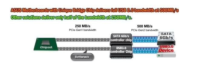

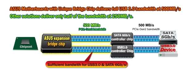

    dostum aynı olay benim anakartta da var bios tada tıpkı aynı turbo mod var sanırım bu turbo mod bu 250 mb lık limiti 500mb a çıkaran chipi açıyor enable olduğunda ,benim bios tada aynı şekilde auto ,sata 3 , usb 3 ve disable seçenekleri var ve şöylede bir not var eğer turbo mod açılırsa ilk pciexpress slotu 8x de çalışır diye acaba aynı durum asus da da söz konusumu yada asus bunu nasıl aşmış ayrıca gigabyte böyle bir uyarı vererek bios tan bunu enable veya disable yapmamızı bize bırakıyor ,eğer asus tada bu tip bir sorun yok ise asus neden böyle bir seçenek sunmuşki ,yani başka bir yerden performansı etkilemeyecekse ( kırpmayacaksa ) her zaman açık dursun neden disable yapma gereği duyayımki ( inşallah anlatabilmişimdir uzattımda )
  • bildiğim kadarıyla üstteki resimde de gözüken hızı arttırmak için konulmuş plx yongası bu işe yarıyor yani pcı-e x1 hızı yerine pcı-e x4 hızında çalışıyor hız düşümü olmuyor. anladığım kadarıyla sizin anakartta buna benzer bir köprü yongası bulunmuyor. sistem iletişim için pc-e x16 veriyolunu paylaşıyor bu sebele hızı düşürüyor.yoksa benim anakartta da enable disable seçeneği var bildiğin gibi...

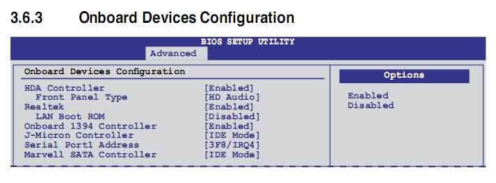

  • beni yanlış anladınız..(ya da ben yanlış ifade ettim..) anakartımın biosunda plx yongası için enabled-disabled seçenekleri yok... sata III için ıde-ahcı-disabled, usb3.0 içinde enabled-disabled var. yani hiçbir ayar yapmadan plx yonga sayesinde son hızda çalışıyor...
  • alperen bey... dikkat ederseniz benim pc-e denetleyicilerinin içerisinde usb 3.0 ve sata III denetleyicileri görünmüyor. onun yerine 4x hızında çalışan plx yongası var. yani sata3 ve usb 3.0 çipleri 4x hızı paylaşıyor diyelim. sizin anakartta ise görünen köprü yongası olmadığı için 1xusb 3.0 ve 1xsata 3 olarak ayrı ayrı yani toplamda 2x hız şeklinde çalışıyorlar. siz anakartınızdan turbo "enable" yaptığınızda sistem 1x den daha hızlı olan 16x yolunu tercih ediyor yani 16x veri yolunun hızını düşünüyor. bu şuna benziyor; p55 çipsetli anakartlarda bir ekran kartı kullandığınızda 16x hızında, iki ekran kartı birlikte kullandığınızda kartların her biri 8x hızında (8x + 8x) çalışıyor. umarım açıklayıcı olabilmişimdir.

  • asus sitesinden anakartları seçerek kullanım klavuzlarını indirerek bakabilirsiniz. iki anakartın kullanım klavuzundan resimler ekliyorum fikir vermesi açısından.
    ASUS P7P55D-E DELUXE bios menu ekranı
     ASUS P7P55D Serisi Kullananlar,Sorun&Çözümleri
    ASUS P7P55D-E PRO bios menu ekranı

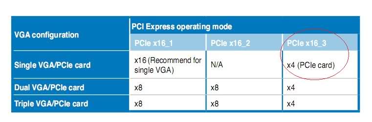

    anakartınız asus p7p55d serisinden hangi model? gerçi tam hatırlamıyorum ama pci-e 4x yuva hepsinde de olması lazım satın aldığınız kartı pci-e 4x yuvasına takacaksınız. üstteki mesajlarda alperen beyle uzunca yazıştık, pci-e 1x yuvasına takarsanız satın aldığınız kart ya çalışmaz ya da verim alamazsınız. pci-e 16x yuvasına takarsanız büyük ihtimalle ekran kartının veriyoluna ortak olacaksınız ve ekran kartı 8x hızında çalışacak...
    diğer sorunuza gelirsek sata2 hdd yi bu karta takarsanız muhtemelen farklı bir hız ile karşılaşmayacaksınız. ancak ssdlerde hız farkı olabilir...sonuçta ürün elinize ulaştığında ssd testini burada bizimle paylaşırsınız...

    resimlerde işaretlediğim yuvaya takacaksınız...ekran kartınız bu durumdan etkilenmeden x16 hızında çalışmaya devam edecek

    P7P55D-E ve P7P55D-E LX anakartlarda usb3 ve sata3 çalışma prensibi, sizin anakartınızaki gibi yani usb ve sata3'ü full hıza çıkardığınızda ekran kartı veri yolu 8x'e düşüyor. sizin anakartınızdan tek farkı asusta bu sata-usb3 hız yükseltme işini anakart üzerine yerleştirilmiş bir tuş yardımı ile yapıyor olması. yani kullanıcı dosya transfer ederken yüksek hız ister bu tuşa basar; gerikalan zamanda yüksek hız gerekli değildir mantığı. nasıl mantıksa!!
    yani oyun oynarken bir yandan usb3.0 üzerinden harici diske dosya aktarma diyor.
    P7P55D-E PRO, EVO, DELUXE anakartlardaki sistem daha önce konuştuğumuz şekilde pex/plx8608 köprü yongası ile hız kesintisi olmadan sağlanıyor. (asusa göre çünkü deneme fırsatım olmadı)
    P7P55D-E PREMİUM anakartta ise yine usb-sata3 hız düşümünü engelleyen köprü yongası var. ama bu yonganın modeli pex/plx8613.
