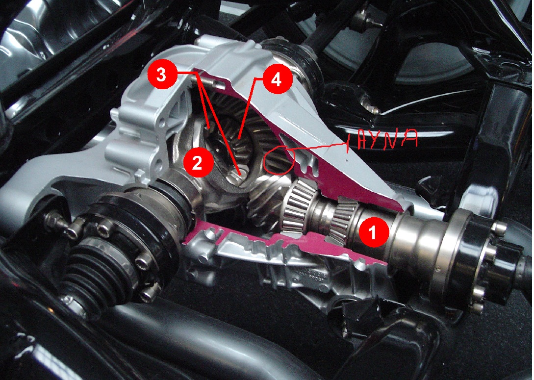

    Diferansiyel kilidi de; aşağıdaki fotoğrafta 3 numaralı dişlileri sabit tutmaya yarayan mekanizmadır. 3 numaralı dişliler dönmezse, üzerlerindeki gücü eşit olarak sağa ve sola dağıtacaktır.
    1 numara, güç şaftıdır.
    4 numara, tahrik tekerleğinin dişlisidir; aynısından diğer tarafta da vardır
    2 numara, 1. numaranın gücünü tekerleklere aktarmak üzere üzerine alan dişliyle bütünleşiktir.
    3 numara, Torku iki tarafa dağıtan dişlilerdir; tekerlerin boştayken elle çevirdiğimizde diğerinin ters istikamette dönmesinin sebebi bu dişliden dolayıdır.

    resim ve bilgi için teşekkür.
    resmin nerden alındığını bilmiyorum.resimdeki harflere göre isimlendirirsek:1=mahruti dişlisi.3=istavroz dişlisi.4=akis dişlisi.2=güveç(diferansiyelin parçalarını üzerinde taşıyan kısım.
    şimdi burada bir eksiklik var.ve o dişli gözden kaçmış.yayıncı veya sunucu tarafından.AYNA dişlisi belirtilmemiş.

    Düzeltmeler ve eklemeler için teşekkürler
    Resim; Wikipedia'dan (ç)alıntıdır
