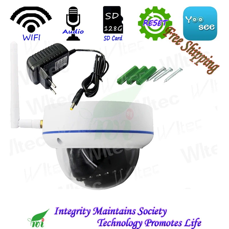

  • Asansöre düşük bir bütçe ile kamera takmak istiyorum.Mesela şöyle bir şey var https://www.hikvision.com/tr/Products/Network-Camera/2-line/Fix-Dome-Camera/DS-2CD2120F-I(W)(S)
    veya aliexpresste daha ucuz olanları var sd kart destekli ip dome cameralar.
    aliexpress.com
    US $67.99 |Camera surveillance wifi Vandal proof CCTV Cam Onvif 128G SD Card IP Metal Dome Motion Alarm P2P Mobile IR view Audio Reset IPC-in Surveillance Cameras from Security & Protection on Aliexpress.com | Alibaba Group
    https://www.aliexpress.com/item/Built-in-WIFI-960P-IR-Dome-Vandal-proof-Outdoor-CCTV-Cam-1-3MP-Onvif-IP-Camera/32810330656.html?spm=a2g0s.8937460.0.0.643c2e0ecdIhG9
    Bunu wifi router a Ethernet ile bağlayıp internet olmadan direk cihaza ulaşıp istediğimde görüntü almak istiyorum.
    Bu mümkünmü ? İlla net üzerinden mi erişim sağlamalıyım veya başka nasıl yapabilirim
