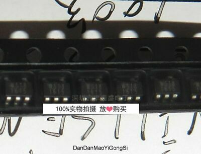

  • 4R7 bobindir. Multimetre ile bobinin 2 ucu ölçüldüğünde 4r7 ohm direnç değeri okunuyorsa sağlamdır.
    Alt kısımda ısınan WS18 parçayı ısıtan ileri de başka bir malzeme vardır. İşlemci olabilir veya herhangi bir kısa devreye neden olan bir malzeme.
    resimdeki 2 parçaya yapılacak yorum bu kadar olur.

    Buzlu sprey yaptim isinan parca mavi işaretli ve arizali olan bu degilmidir? bobini ölcmedim gerci nasil olculeceginide bilmiyorum bobin arizali olsa o parca isinirmi ayrica o isinan parca adini aratiyorum birsey cikmiyor stanby kalmasi borda sanki akim gecmiyor kisa devre mi var pek anlamadim

  • Bobinler kolay kolay arızalanmaz.
    Isınan parça genel olarak arızalınmıştır denilebilir. Fakat yukarıdaki @muhsin kamer beyin mesajında da belirtildiği gibi, parçanın ısınmasına neden olan başka bir komponent arızası olma ihtimalini göz ardı etmeyin.
    Aşırı akım çeken bir başka komponent işaretlediğiniz komponentin sınırlarını zorladığı için arızalı olmasa bile ısınmasına neden olabilir.
    Bunu anlamanın kolay yolu, ısınan parçayı imkanınız varsa yenisi ile değiştirmektir.
    + Zayıf ihtimal arıza çözülmüş olacaktır
    + Kuvvetli ihtimal ısınmaya devam edecektir :)

    Teşekkür ederim yorumunuz için lakin ben yanan parçayı nereden Bulacağımı bulamadım ismini veriyorum ama çıkmıyor ve parçanın Ne olduğunu açıkçası bilmiyorum çok fazla bir bilgim olmadığı için

  • Şurada var görünüyor.
    ebay
    10pc WL2803E18-5/TR WL2803E18 WL2803 WS18 SOT23-5 | eBay
    https://www.ebay.co.uk/itm/174333975021
    Edit: Arama yapmak isterseniz parça kodu WL2803

    @rafet32 "Isınan parça genel olarak arızalandı" denemez. Neden?
    İleri de aşırı akımdan dolayı kısa devre kondansatör, direnç, çip vs. vs... bu çipi ısıtır/ısıtabilir.
    Şimdi; " ısınan parça arızalı dır " denir mi? HAYIR!

    Isınan parça belki sağlamdır. Aşrı akım çekildiğinden ısınıyordur. regülatörün 500mA akım verme gücü var.
    Devre üzerinde, İleri de bozulan bir parça işlemci/çip vs.vs.. örnek 750 mA akım çekerse ne olur? WS18 regülatör ısınır...
    Hatta regülatörün etrafındaki kısa devreye düşen smd kondasatörler bile WS18 'i ısıtabilir.
    WS18 regülatör arızalıdır diyebilir miyiz? HAYIR

    Isinmasini tetiklicek tabiki bir durum söz konusu teknik bilgim yok cokda bir sorun oldugunu dusunmuyorum yapmak isteyen varsa yardim almak icin burdayim
  • Cihaz stanby kaliyor acilmiyor
    Dedigim gibi bobin ucunda deforme var birde o parca buz sprey yaptiginda isinan parca
