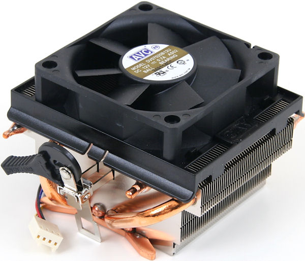

    AMD x4 955 işlemcili bir sistem topladım. Bir sorun yok herşey güzel fakat bu standart fan (70 mm) cpu yüklendiğinde deli gibi ses çıkartıyor. Bu şikayeti internette pek çok yerde okudum yani normal bir durum, genelde onlar da heatsinkten memnunlar fakat benim gibi alternatif fan arıyor.
    Overclock yapmam, sessizliği severim. Bana tavsiye edebileceğiniz bir fan var mı? Heatsink + fan takım olarak almak istemiyorum dediğim gibi overclock yapmıyorum dolayısıyla standart heatsink benim için yeterli.
    Aşağıda standart soğutucunun resmini görebilirsiniz. Benimkinin tek farkı etikette AVC değil AMD yazıyor
    Saygılar

    Şöyle ki, kullandığın soğutucunun heatsink yapısı hakkında bilgim yok ancak memnun olduğunu söylüyorsan sorun yok. Ancak bu heatsink üzerinde bulunan fan 70mm. Soğutucun PWM (4 pinli) olduğu için işlemci sıcaklığına göre fan dönüş hızı da değişecektir. Şu var ki, fan boyutu 70mm olduğundan dolayı soğutmak için boyutlarının küçüklüğü nedeniyle oluşan dezavantajı daha fazla dönerek kapatması gerekecek. Bu nedenle de ses öyle büyük oranlarda azalmayacak.
    Mevcut fan yerine sessiz bir fan önerisi istiyorsun ama bana kalırsa bu boyutlarda farklı bir marka fan alman ses konusunda büyük farklar yaratmayacaktır. Çünkü dediğim gibi fan boyutu küçük. Eğer takabilmen mümkünse 80mm veya 92mm fan takmayı deneyebilirsin. Bu daha mantıklı bir çözüm olabilir. Aksi takdirde sessiz yapısı bulunan fanlar bile 70mm boyutları ile sesi azaltmayacaklardır.

    Teşekkürler solidblue. Aslında ben de bu dediklerini düşündüm yani bu boyutta bir fanın hızlı dönmesi gerek bu da ses demek fakat teknolojiyle aram iyi olmasına rağmen o/c ürünleri hakkında bilgim pek yok dolayısıyla belki burdaki arkadaşlar uzay teknolojisiyle üretilmiş süper sessiz bir fan biliyorlardır diye geçirdim aklımdan
    Fakat bu heatsinke o boyutlarda bir fanı da gerekli dönüştürücüleri almadan takamam sanırım. Galiba en mantıklısı gidip ucuz yollu büyük fanlı sessiz bir soğutucu takımı almak.
