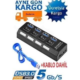

    USB 3.0 çoklayıcı getirttim aşağıdaki ürün sorun yaptı, iade edeceğim, her sabah cihaz açılışda bir saat driverı tanımayıp makinayı bloke ediyordu siz benzer bir ürün kullandınızmı doğru çalışanı varmı ?
    urun.n11.com
    4 Port Usb 3.0 Çoğaltıcı Çoklayıcı Hub 4579p Çoklama Çoklu Cihaz - n11.com
    https://urun.n11.com/diger-aksesuar-yedek-parca/4-port-usb-30-cogaltici-coklayici-hub-4579p-coklama-coklu-cihaz-P124536592
