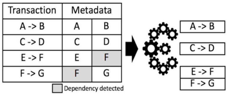

  • Aelf: Ticari ölçekli işlemleri ve ölçeklendirme olanaklarını ele alan paralel işleme
    Gerçek iş dünyasına hizmet eden Blockchainler için en büyük engellerden biri düşük işlem hızıdır. Bu durum geçmişte belirli işlemlerin güçlü mikroişlemciler ile çözülmesinin dakikalar veya saatler alabileceği merkezi bilişim sistemlerinde görülmüştür. Bu, bilgisayar hizmetlerinin neler sunabileceği olasılığını sınırlar. Neyse ki, bilgisayar bilimcileri bilişim performansını iyileştirmek için etkili bir yaklaşım kullanıyorlar: paralel işleme.
    Aelf, bağımsız işlemler için paralel işlemeyi kullanır
    1. Aelf, işlemlerin statik durumunu analiz eder ve her bir işlemin etkilenen veri aralığını değerlendirir. Şekilde gösterildiği gibi okuma/yazma çakışmaları olmayan işlemler, daha sonra her bir işlemin çıktısını etkilemeyen farklı gruplar halinde kategorize edilebilir.
    2. Blok oluşturma sürecinde düğümler, işlemlerin muteksine dayalı olarak farklı gruplara işlemler atar. Bir grup içindeki işlemler sıralı işlemeyi benimserken, tüm gruplar aynı anda işlenir.
    3. Diğer işlemler işlenirken veri aralığı değişikliklerinden etkilenen özel işlemler için düğümler, paralel olarak işlenebilecek işlemlere öncelik verir. Yeterli işlem ücretleri ile paralel olmayan bir gruptaki bu özel işlemler sırayla işlenecektir. Aksi takdirde düğümler, bu işlemleri işlemeyi reddedebilir.
    AELF ($ELF) Blockchain (RESMİ ANA KONU)
    Paralel işleme, Amdahl yasası ile tam olarak açıklanabilir.

    İkincisi, paralel işleme. Paralel işlemenin iki anlamı vardır. Bunlardan biri tasarım zamanında paralelliktir. Ana zincir + çoklu yan zincirler, bir zincir bir senaryo. Her zincirin bağımsız bilişim kaynakları vardır ve ebeveyn (parent) zincir aracılığıyla etkileşime giren farklı senaryolar farklı zincirlerde çalışır; diğeri çalışırken paralelliktir. Her grubun işlemlerinin çatışmamasını ve gruplar arasındaki işlemlerin paralel olarak yapılabilmesini sağlamak için çakışan işlemleri bir gruba koyduk.
    Buna ek olarak, tasarımdaki Aelf’in uygulanması küme tabanlıdır ve bu da bilişim gücünü daha da artırır.
