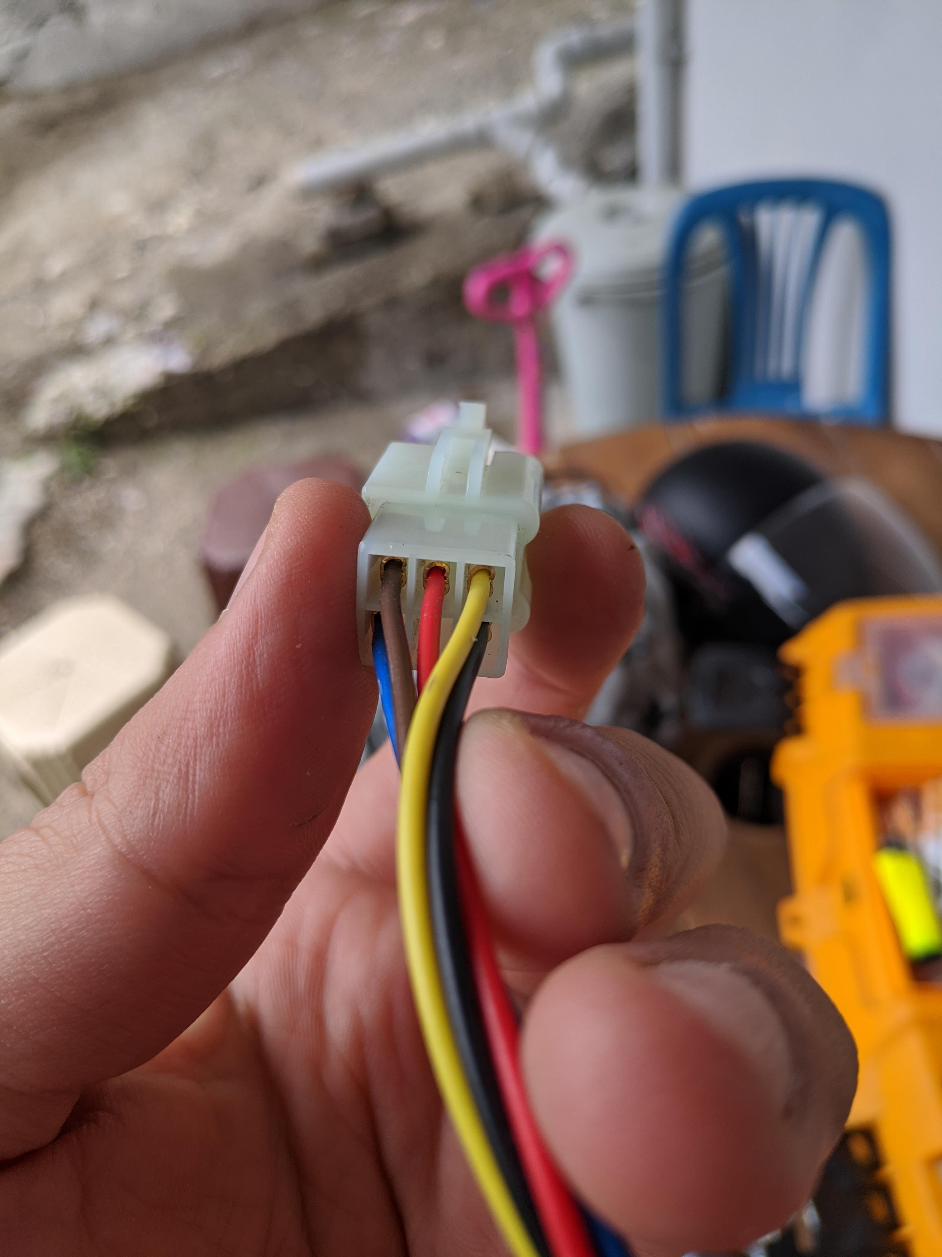

  • Ben geçen gün ön tarafını açtım ve tüm soketleri denedim, yetmedi şirketlerdeki pinleri de tek tek çıkar tak deneme yanılma yöntemiyle uğraştım yine sonuç alamadım
    Ya sinyal sesi gidince ışıklar da yanmıyor. Veya on kornası da iptal oluyor. Çıldırttı beni 😂
