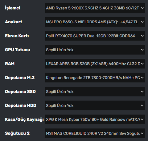

  • son durum o zaman yaklaşık bu oluyor ,
    4080 super sistem parça tavsiyesi
    Sinerjide : https://www.sinerji.gen.tr/Pc-Toplama/Config/9BEYJ4UK  : 117k
    birebir parçaları diğerleridne bulamadım ama yaklaşık muadillerlede bu civarlarda çıkıyor.
    @amormen
    @slyone
    bir yorumunuz varmıdır bu setup a ?

  • 1000watt power bu sisteme aşırı.850 watt kafi fazlasıyla..
    4K da,bu e.kartı ile ,9800X3D veya 7800X3D nin ,zerre farkı kalmaz ,fps olarak.

  • Benden cok daha tecrubeli bu isi bilen arkadaslar var burada ama madem sordun dilim dondugunce kendi dusuncelerimi aktarmaya calisayim.
    Oncelikle bu sistemi ne icin topluyorsun? Sadece oyun mu yoksa ayni zamanda kendi isin icin de kullanacakmisin? Bu arada isin derken webde gezinmekten bahsetmiyorum ciddi anlamda ekmegini bilgisarinin performasina bagli olarak para kazanan bir kisiden bahsediyorum.
    Ilki isen ve casual bir oyuncu yani oyun oynayarak para kazanmiyor veya oynadigin oyunlarda %5 lik bir kisma girmek icin oynamiyorsan aldigin sistem asiri pahali. Asagiya bir video aticam 15:50 den itibaran 2-3 dk izlersen ne demek istedigimi anlarsin. @metin abi 65 kesinlikle katiliyorum 9800x3d gereksiz pahali su anda illa almak istiyorsan biraz daha sabret ilk heyecan gecsin fiyatlar daha makul hale gelince alirsin ki o zamana kadar RTX 5xxx lerde cikmis olur. Su anda 3200 USD lik bir pc toplamaya calisiyorsun onun yerine 1500 USD lik bir PC topla oyun performansin fiyat farki kadar dusmez. 1500 dolarini at bankaya 3-4 yil sonra yine 1500 lik dolarlik sistem alirsin oyun performasini korursun.
    CPU olarak 7500F ve normal bir hava sogutma, GPU olarak RTX 4070 super (cok vram kullanan oyunlar oynuyorsan 7800 xt / 7900 gre / 7900 xt olabilir), anakart olarak B650 lerden biri, yine 1/2 TB lik bir ssd (bence kc3000 cok iyi bir secenek), 32 GB (2x16) max 6000 mhz hizli RAM, gozune guzel gelen bir kasa, 750-850 watt psu (mumkunse ayri ayri degil beraber al daha uygun olur)
    Ikincisi isen PC toplamak icin cok dogru bir zaman degil bence, RTX 5xxx serisini cok yakinda gelicek alacagin 4080 super 6 ay gecmeden sana eski hissettirecek, islemci olarak da Ryzen 9 9950X3D yi beklesen iyi olur ciktiginda hem oyun hem is icin en iyi olacak gibi gorunuyor.
    Ekran karti olarak MSI secmenin ozel bir nedeni var mi? cok daha uygun fiyata 4080 superler goruyorum arastirinca. Istersen 4080 superler arasinda yapilan testleri arastir, aralarinda cok fark yoksa bosuna para verme. Bunun icin de bir video atiyorum.
    Kisacasi elinde super bir araba olacak ama sen bu arabayi ise gidip gelmek icin kullancaksan yazik degil mi o kadar paraya :)

  • 4070 Super a cok yazmissin :) senin icin birkaz hazir sisteme baktim
    59k ya 4070 super li sistem

    68,5k ya 4070 ti li sistem

    ayni sitede 4080 super li sistemlerde var , kendi istedigine uygun hale getirebilirsin. Maalesef 7800x3d ellerinde yok sanirim secemiyoruz veya baska bir x3d li islemci
  • Faydalı yorumlar gelmiş. Ekleme yapayım naçizane, genel olarak MSI kasalardan uzak dur. Benzer fiyatlara çok güzel ve daha özellikli kasalar var. 420mm radyatör desteği, daha geniş ekrantı, hava soğutma, güç kaynağı montaj boşluğu olan.

    @n201 yorumundaki nvme ve ram önerilerine katılıyorum.
    AM5 işlemciler Ram'i; 6000GT/s olarak bütün , 6200'i çoğu ve 6400'ü bazıları çalıştırır. "Sweet point" 6000GT/s CL30 (CL32-CL34'de olabilir) ram almanız olur.
    https://linustechtips.com/topic/1525965-will-6400-mhz-ddr5-ram-not-work-with-amd-ryzen-7800x3d/
    AGESA güncellemeleri ile giderek daha iyileşiyorlar.
    https://www.techpowerup.com/review/ddr5-memory-performance-scaling-with-amd-zen-5/3.html
    Bu incelemeyi tamamen okumanı tavsiye ederim.
